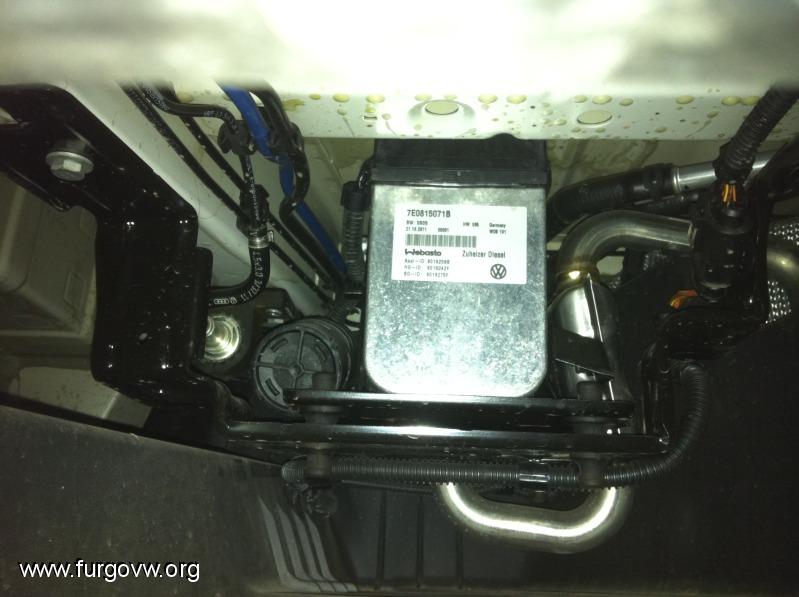

Hola a todos, quisiera consultar o pedir ayuda ya que me ha pasado un caso un poco excepcional para mi. En fin os comento a ver quien me puede informar. Tras hacerle los primeros 15000km a la furgo habia pensado realizarle un cambio de aceite y filtro ya que me dijeron que la revision no le tocaba hasta los 30000 km (lo veo bastante tiempo aunque me comentaron que las revisiones serian longlife) en fin opte por hacerle el cambio de aceite y al subir la furgo en el elevador de un amigo y curiosear un poco la zona baja de la furgo,  .panico me encuentro con una especie de pequeña salida de escape en la zona lateral izq. cual fue mi sorpresa que aquello parece ser un pequeño motor de gasoil para una calefaccion estacionaria. Cuando compre la furgo me comentaron la opccion de pedirla pero no llegue a solicitarla. Creo recordar ver en un modelo de California una pequeña pantalla para encenderla cerca del espejo retrovisor interior, la cuestion que la mia no tiene ningun modulo de mando.
Sabeis como puedo echarla a andar? que viene como preinstalacion montado? es un error de pedido en fabrica? es un extra de serie que no me han explicado?

Como es??? porque no pones una foto para poder ayudarte??
Mikelo
Puede ser un hidronic(creo que se llama) para tener aire caliente en la calefaccion cuando el agua del motor no tiene temperatura suficiente.

esta montada justo detras del asiento del piloto, en la parte inferior y va protegida por una carcasa de plastico, ahi le eche una foto como pude ya que la carcasa no pude quitarla del todo  :)

la calefa webasto no es así, yo creo que es lo que te dice el forero Mikelo
Mikelo
Puedes hacer la prueba.
Cuando el vehículo este frío,arrancas al ralentí y pones el aire de la calefacción a tope(caliente) y si te sale aire caliente(deja le aunque sea un minuto) sin tener el agua caliente ya tienes la respuesta,además veras que sale humo por el escape de los bajos.

Eso es un sitema hidronic de webasto se usa para calentar el motor en frio y que no sufra de todas formas existe un interface que la combierte en calefaccion estacionaria con su programador y encendido  con mando a distancia
