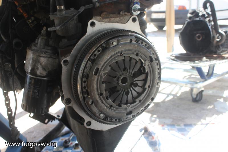

Pues ahora estoy que no tengo claro la marca del volante motor.
Como dice arriba es un AAZ.
Después de romperse el chavetero del piñón del cigüeñal, cambiarlo y calar todo, bueno todo no. El cigüeñal no estoy seguro, busco una marca concreta pero no es seguro.
Alguien sabe como es la marca a buscar?
Sólo se ve una, como una especie de muesca triangular entre dos salientes, pero que no están en volante, si no como al lado de este, como si fuera otra pieza solidaria al volante, es esta?
Quiero arrancar ya y ver, y sólo me falta esté detalle.

Te hago un comentario, no se sobre el aaz pero el afn lleva la marca del cigüeñal en la carcasa del embrague, y lo mas importante dale dos vueltas completas a mano con una llave de carraca colocada en la punta del cigüeñal en la tuerca de la polea, así sabras si topa alguna valvula y esta bién calado. Normalmente esa pestañita que es la marca se corta por que roza en la campana de la caja de la t3
