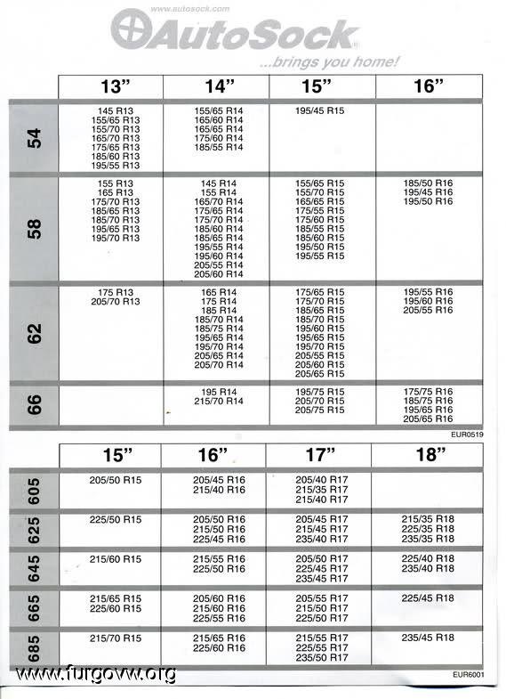

Bueno pues eso, que yo solo se que son las llantas originales con los tipicos tapa cubos plateao.
Y en el numatico solo pone 185 14.
Y man regalao unas cadenas textiles de esas modernas y en su tabla salen:
185/55 R14
185/60 R14
185/65 R14
185/70 R14
185/75 R14
¿Cual llevo yo o llevamos en nuestras t3?

Ninguno de ellos...
185/80 R 14
Todos los neumaticos ke no indican perfil tienen un 80% de la medida de ancho

Prueba a ver si te caben,pero me parece ke no...

creo que irish tiene razón, es un 80 ese número que no hay escrito en nuestras ruedas

Pues me han regalado las cadenas textiles con la referencia 62.
Y esta es la tabla que lleva la bolsa.
¿cual me estaria bien pa poner a la furgo?

En papeles tb van las 205/70R14(en papeles de homologadas para llevar en la T3 y en la referencia de lo ke has puesto),asi ke igual tienes suerte y entran en las ruedas.Prueba a ver,pero no estoy seguro

Lo que hay despues del 185/? ¿es la anchura del neumatico?
irishplayer
si,la anchura digamos de la rueda(perfil) en % respecto a la medida de la rueda.Asi será 185mm y el 80% de 185mm para el perfil de la rueda

si tus neumáticos son 185/14 y las cadenas son referencia 62, según esa tabla SÍ que te sirven
Otra cosa, que no puedo opinar porqué no las he probado, es que las cadenas textiles aguanten el peso de la furgo. Si chafardeas por Accesorios se ha hablado del tema

pero he llamao directamente al provedor http://www.autosock-spain.com/ y me ha solucionao el problema.
