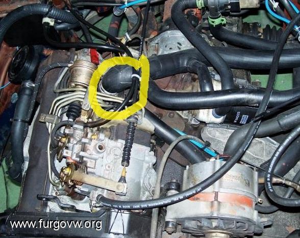

niranira
igual tiene desconectado el sensor de temperatua para los caaalentadores..... yo lo hice por que me costaba arrancar el caliente.... ahora se enciende siempre , cuentas 10 y arrancas, un saludo
Nor1980
y ese sensor de los calentadores donde esta?..

JakeOrth
Cita de: Nor1980 en Noviembre 20, 2012, 13:22:51 pm
Un cable que acabado en faston o redondo, mira por detrás de la bomba hacia abajo, por debajo de ese tubo gordo, ahora no te se detallar más. En mi caso estaba jodido el sensor y lo tuve que cambiar.
