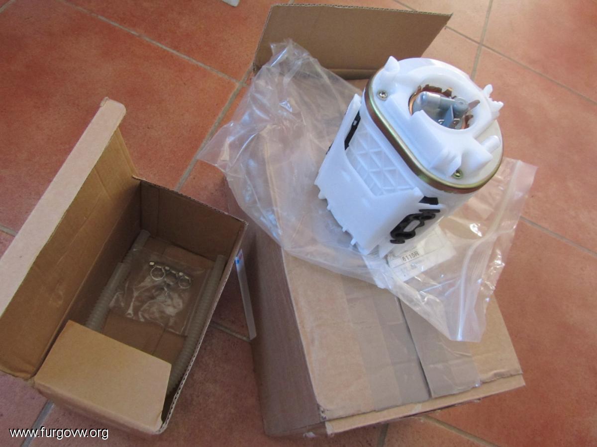

Cambiarlo es sencillo. Quitas los asientos delanteros, levantas el suelo de la ccabina y justo debajo del freno de mano, hay una tapa negra con tres tornillos. La quitas, sueltas los dos tubos del aforador y el conector electrico, desenroscas la tapa y sacas el aforador...
Metes el nuevo y vuelta a montar...

Yo ya lo he pedido aqui:
http://stores.ebay.es/gemcintershop
Con gastos me sale por 88€, cuando me llegue ya contare que tal la tienda por si a alguien le hace falta. En VW me pedian 150€
En mi caso cambiarlo es sencillo, pero es un follon importante, por que además de los asientos tengo que desmontar la calefa y/o la bateria secundaria, sino no levanto la goma; así que facil que me lleve una mañanita. Pero el descanso que van a llevar el motor de arranque y la bateria no tiene precio.

Si, tardaré unos dias, entre que me llegue y me pueda poner a ello

Está por llegarme, que he estado fuera, ya os contaré

yo llevo un corte en el suelo de goma q no se nota nada y debajo esta el aforador y te evitas una mañana de curro.esta justo a la derecha del freno de mano, si lo quitas se ve, lue go 2 raj con un cuter y listo

Esa es la primera opcion que da en la T4wiki, pero me parece muy cutre y lo mejor para andar tropezando cada vez que pasas para atrás de la furgo

Por ahí decian que lo habian arreglado con pasta para juntas y cambiando un tubito, pero como te tire la pasta esa con el gasoil hacia el motor. . . a lo mejor estas peor de pasta aún.

Si es un poco ñapa,pero no se nota absolutamente nada, si lo cortas bien claro, otra cosa lo arranques a mordiscos

Ya me ha llegado, a ver si el sabado me puedo poner con ello
