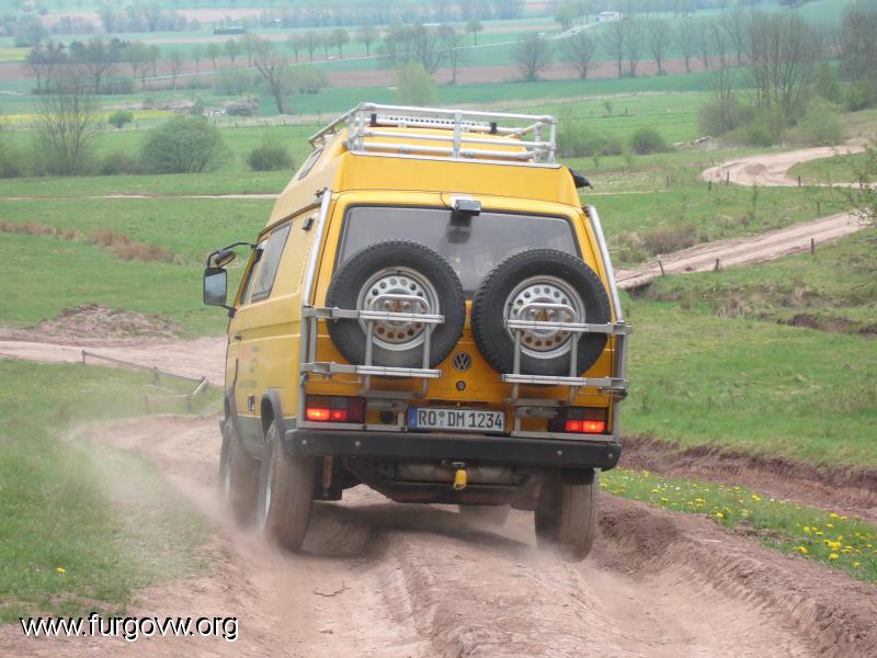

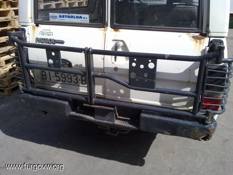

algo así también estaría bien ...
marcus
Esta idea me mola a mi y más si tienes claro que para determinados viajes doble rueda de repuesto es básico, porqué joder un pneumático en áfrica es una movida pero cargarte la llanta es otra más gorda. Yp de momento cargo con una rueda en el maletero con la perdida de espacio que significa, en el techo elevable descartado, la opción parachoques de duraluminio trasero i doble soporte me pone morcillón, però me falta el como, bueno lo se però me faltan los leurings.

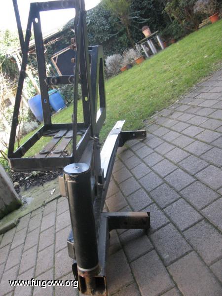

Pues por fin homologado!
estaba yo un día curioseando en un desguace una t3 ... y cuando ya me iba vi un kia sportage con su soporte de rueda trasero .... me pareció buena base:
y gracias a mi señor padre que es un artista:
marcus
Como lo has fijado esto ooznak? Al parachoques parece.
ooznak
algo así:
si. va al parachoques

Alguien ha visto nunca un portaruedas delantero para t3?
estoy pensando en fabricarme uno y así ganar el espacio inferior para la calefa, aunque me tira un poco patras que no me refrigere bien.
Bueno, tambien me gusta la idea porque le daria un toque retro al estilo T2, ya sea con funda cubrerueda o con la rueda con su tapacubos cromado.
