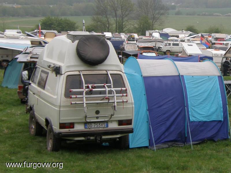

ooznak
otro fiera... mirar donde la lleva:
marcus
No veas con el Italiano, otra sería meter ya unas barras para poder llevar una caja con material y la rueda, pero sigo tenieno dudas con esto por si aguantaría los meneitos que le doy a la furgo.

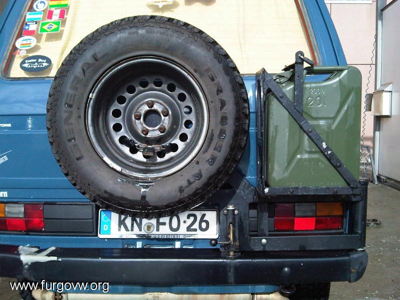

Cita de: ooznak en Mayo 12, 2010, 22:18:08 pm
modelitos vistos en fotos del 25 aniversario syncro
este no pillo bien como se abre... supongo que hacia abajo ¿?
http://www.syncro-werkstatt.de/Ersatzradhalter%20-%20T3%20-%20syncro.htm
ooznak

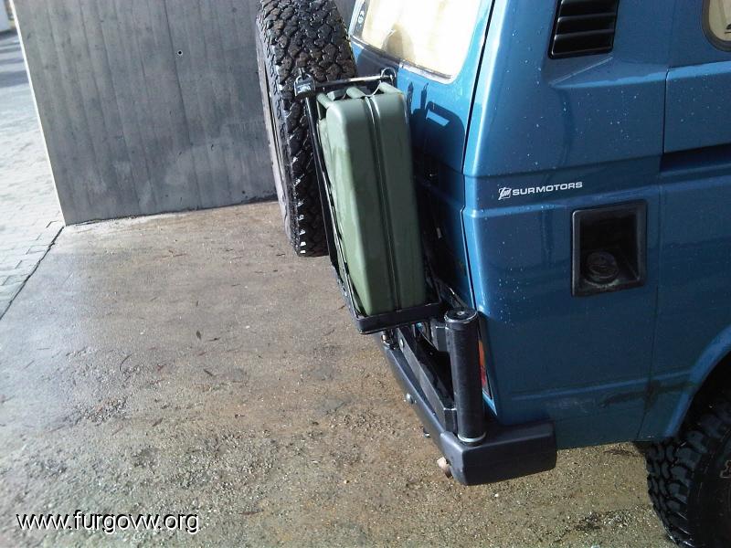

y otro perrito piloto ....
se acerca mucho a la idea que yo tengo ...
habría que hacer el cierre para que cierre sólo en caso de empezar a andar con él abierto y también una sujección para que se quede abierto como el original
Xaft
Y el paragolpes trasero ya aguanta tanto peso? Porque es donde apoya en si el portaruedas de la foto, no?
ooznak
yo entiendo que va al chasis igual que la bola de remolque ;)
