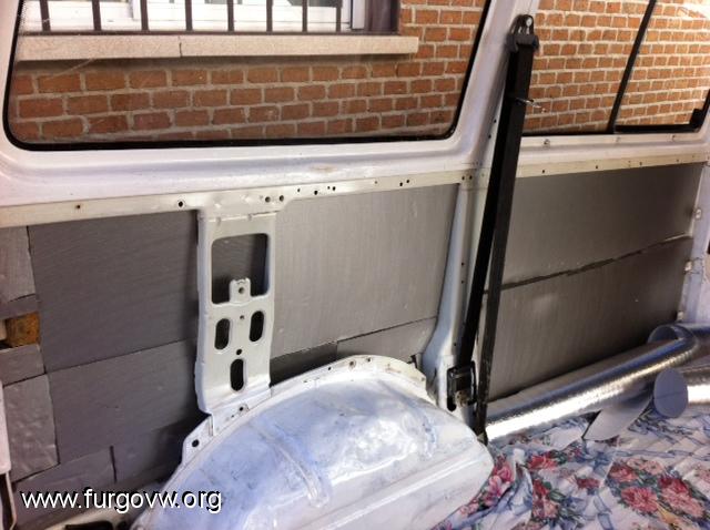

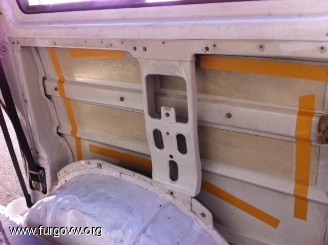

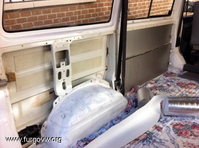

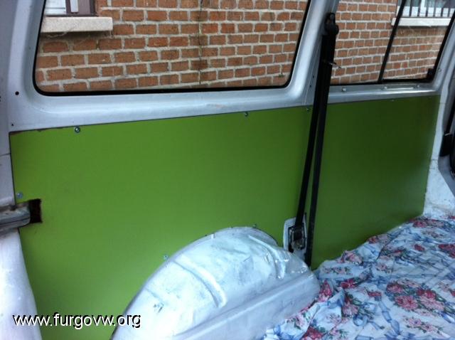

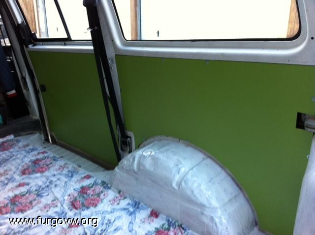

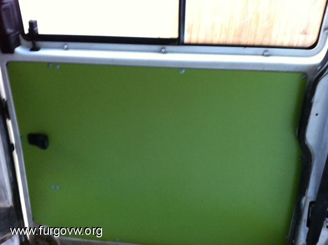

Lo Prometido es deuda:
Entre la chapa y el poliestireno hay una capa de aislante de tarima con una cara de film de aluminio que es el que va en contacto con la chapa (3mm)
este va pegado con cinta de doblke cara... carisima vamos .meparto
y encima el poliestireno de 3cm, a presion y encajado entre los pliegues de la chapa.

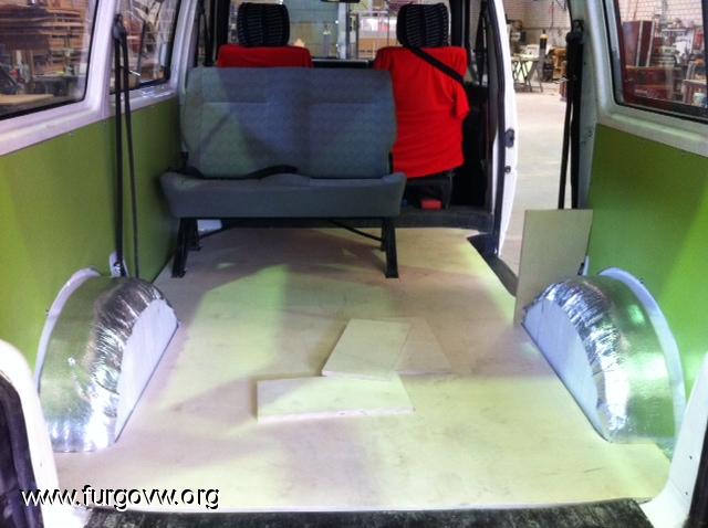

Este es el resultado final. Los paneles me los cortado en la misma carpintería donde los encargue, usando los paneles fiejos como plantilla.
¿Que os parece? para ser mi primera vez no esta nada mal aunque se podria mejorar.

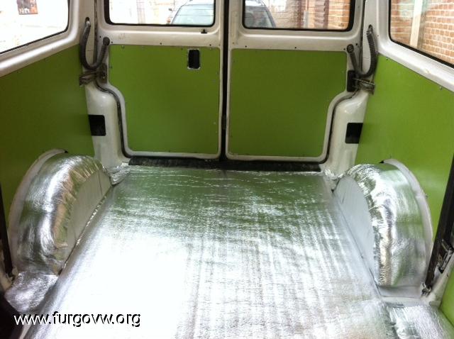

Me quedan las puertas traseras y darle la segunda capa de pintura al suelo. Aquí lo veis tapado con una curte sabana.

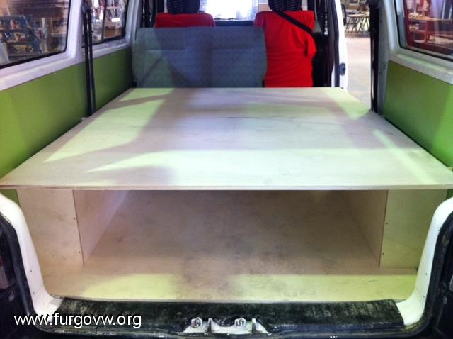

Lo próximo el suelo propiamente dicho y la cama.

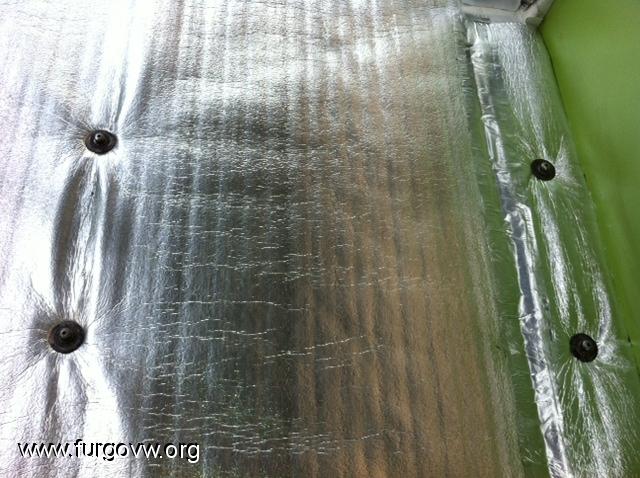

detalle de los anclajes de los asientos, solo voy a usar el doble.

Seguimos con el proceso, ya solo queda vestir el suelo y ponerle el colchón y a rular  .palmas

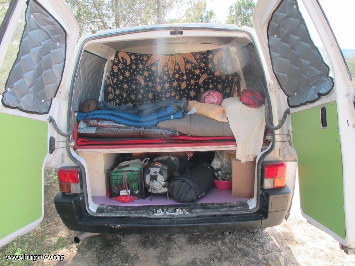

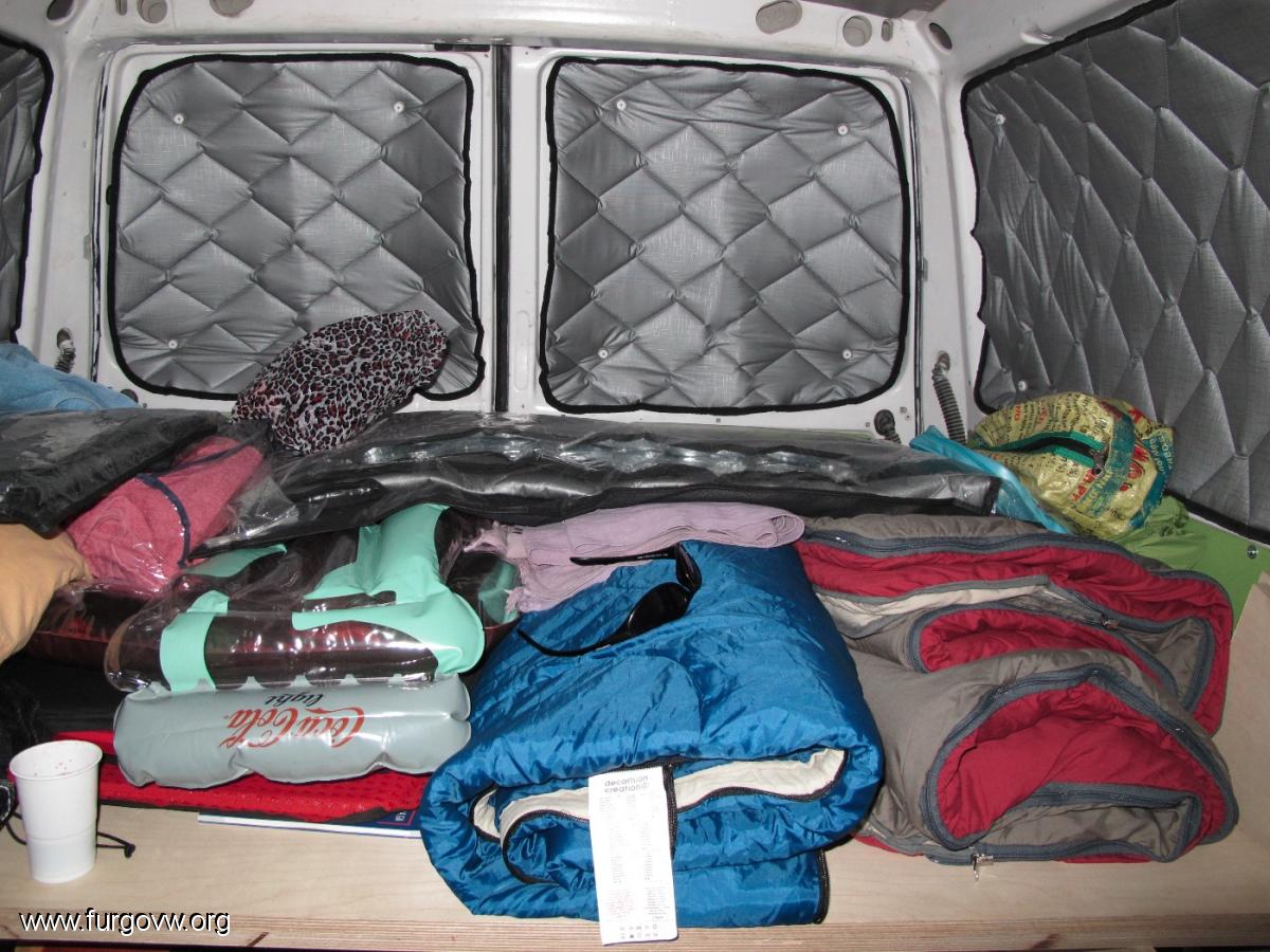

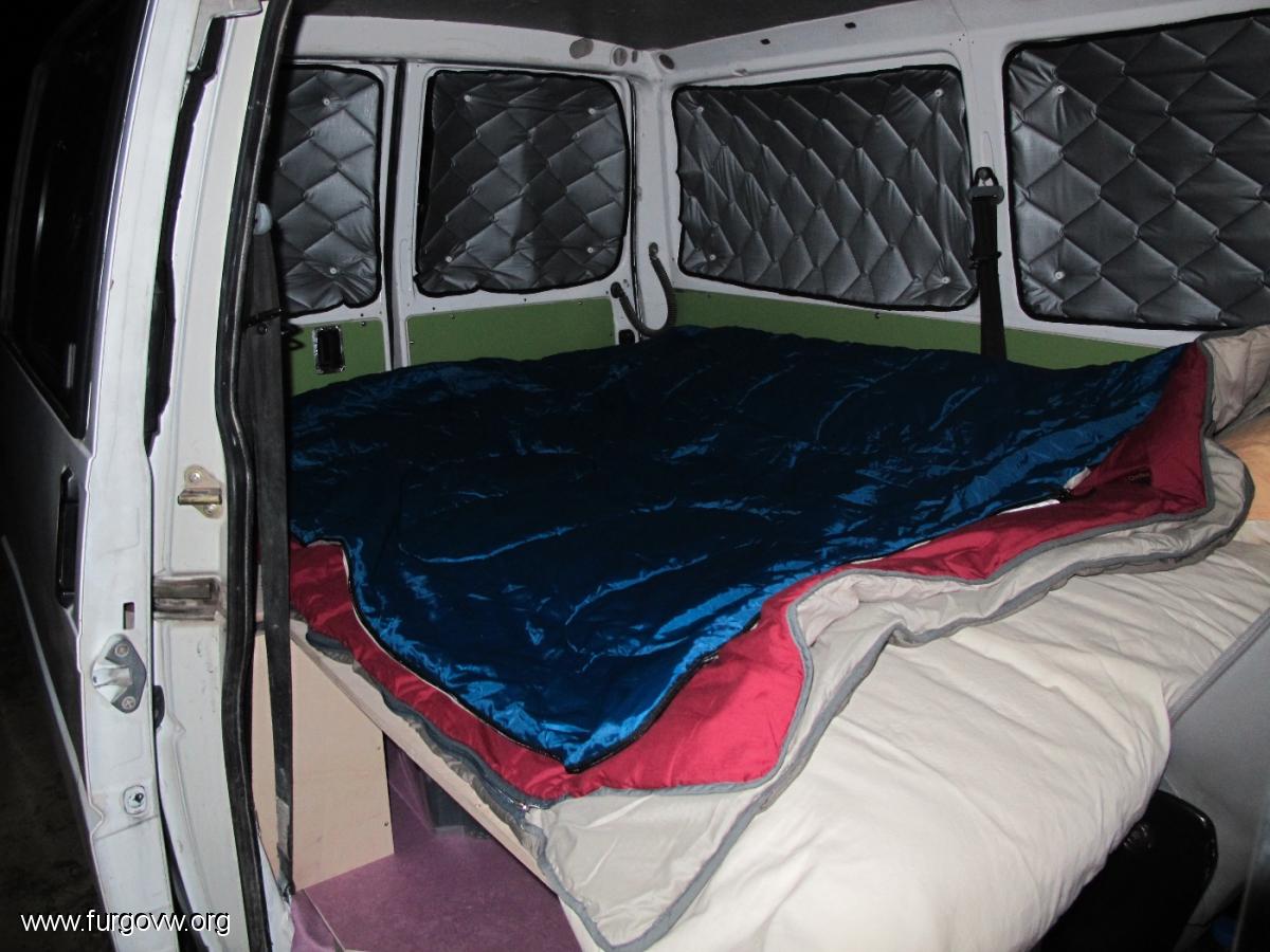

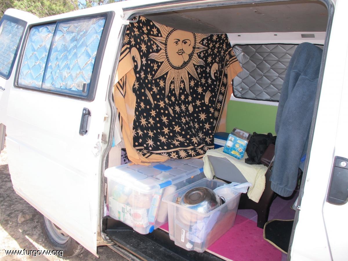

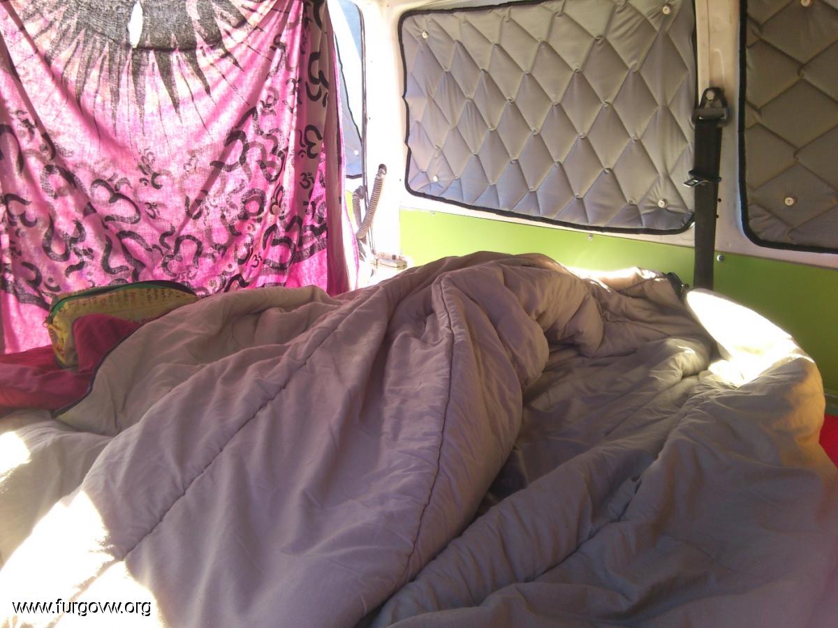

Despues de bastante tiempo vuelvo a poner unas fotos ya de la Osera en pleno rendimiento.
