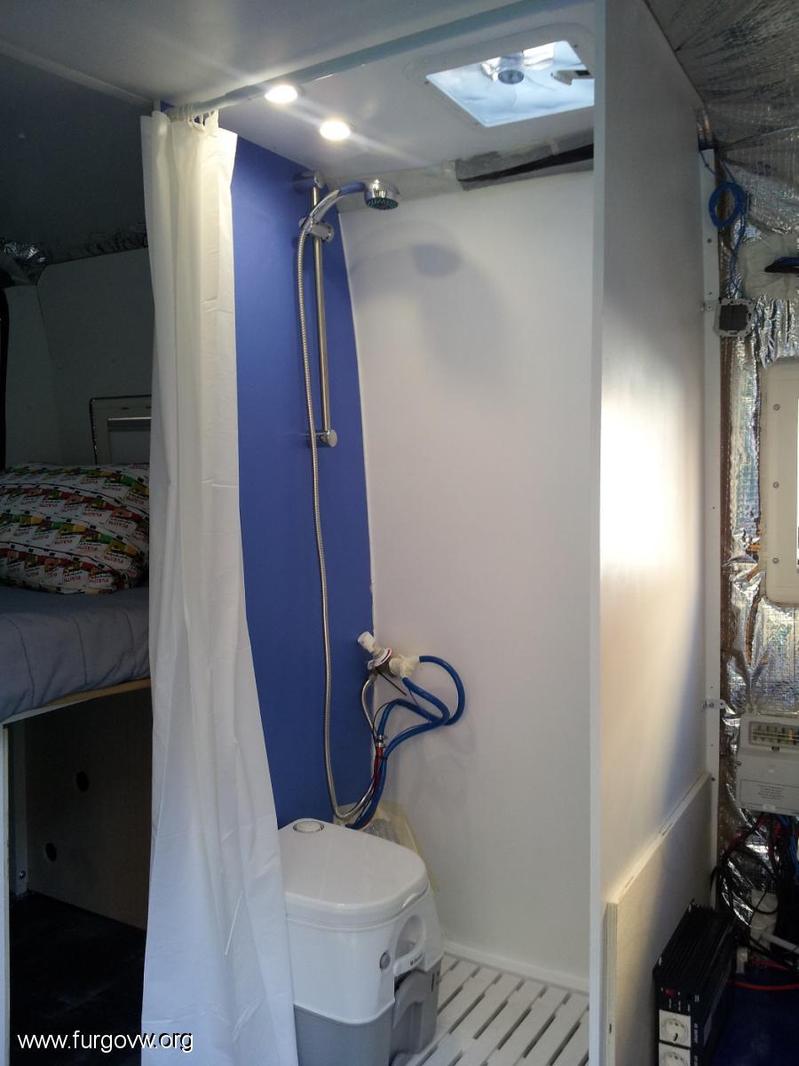

Señores...no se me amontonen en la entrada del cine, ya voy, a mi dinero no me queda tampoco ;D ;D, pero aun tengo mucho material con el que seguir, por ejmplo.... el cuarto de baño!!! Asi que al lio que ya he vuelto de Tarifa.... .palmas .palmas .palmas .palmas
Por cierto, las paredes del baño donde las anlcais para que queden bien fijas???

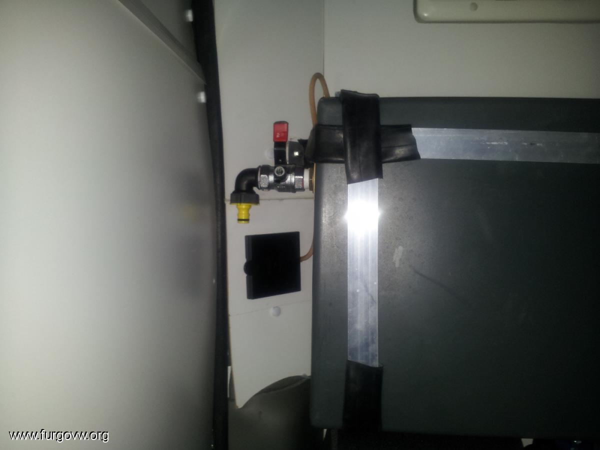

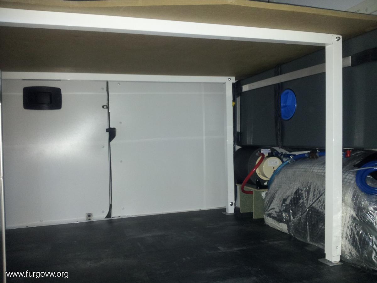

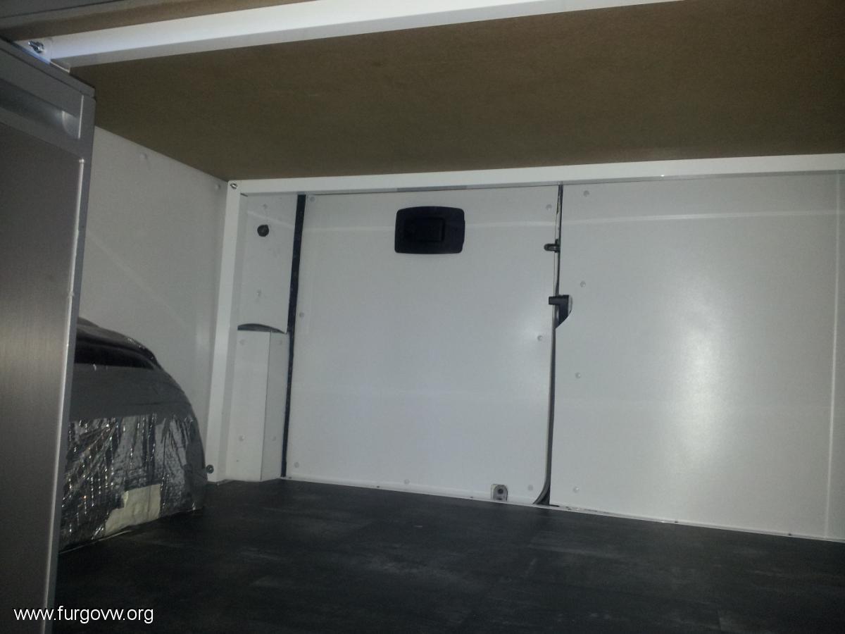

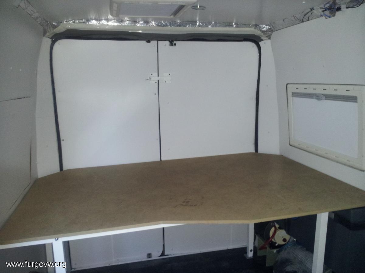

La cama quedo asi... y el deposto de agua, que por cierto, de momento de maravilla.
Asi me fui el primer mes....

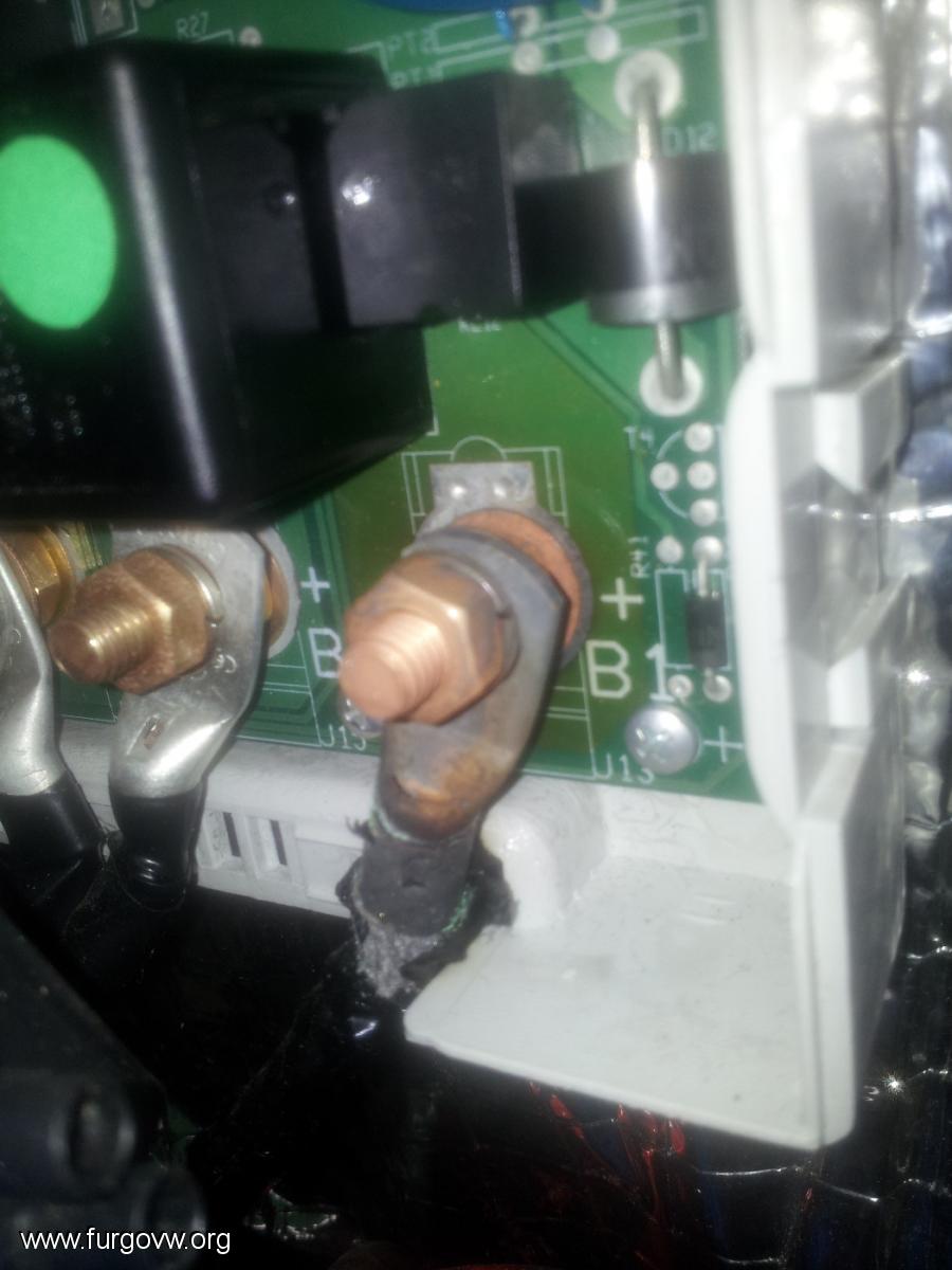

Y cuando volvi....me encontre esto .confuso1 .confuso1 .confuso1
Es el cable de 10 que va del positivo de la bateria de la furgo a la caja de fusibles, vamos al relé de carga para la segunda...Me dijeron que podia ser el pinzado del terminal que no lo hice bien, el caso es que he cortado, he puesto otro, con mas empeño y no ha dado problemas de momento.
Que pensais??
Y otro problema similar me esta pasando en el interruptor del boiler...se calienta....pufff, menos mal que de momento va al aire. Y el caso es que llevo cable de 6... .confuso1 .confuso1

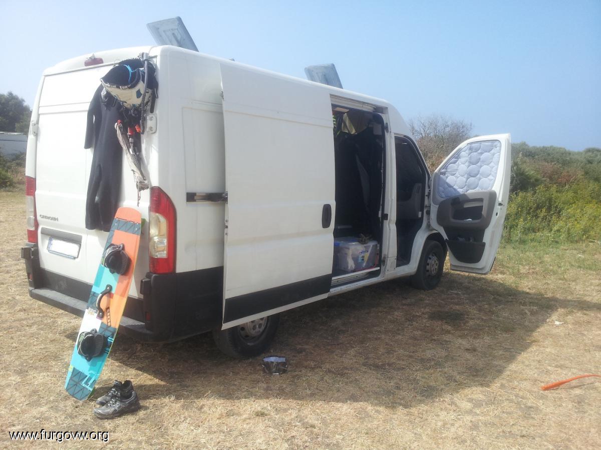

Que gustazo, no tenerme que enchufar a ningun lao!!! Esta ultima vez, yendo mi novia y yo, ya al dia 13 o asi flojeaba la bateria, asi que al camping y otra vez a full, jejeje.

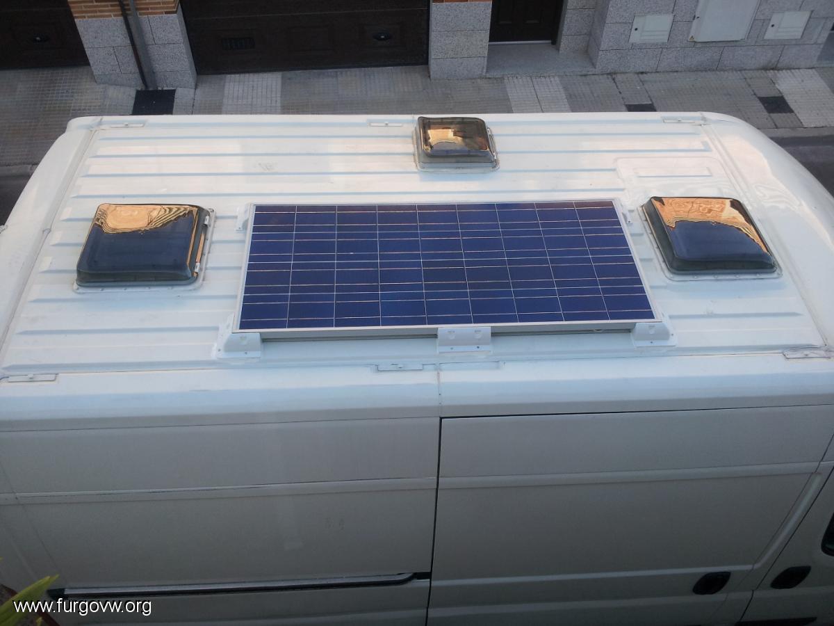

Y el segundo mes me he podido ir con la placa y con....

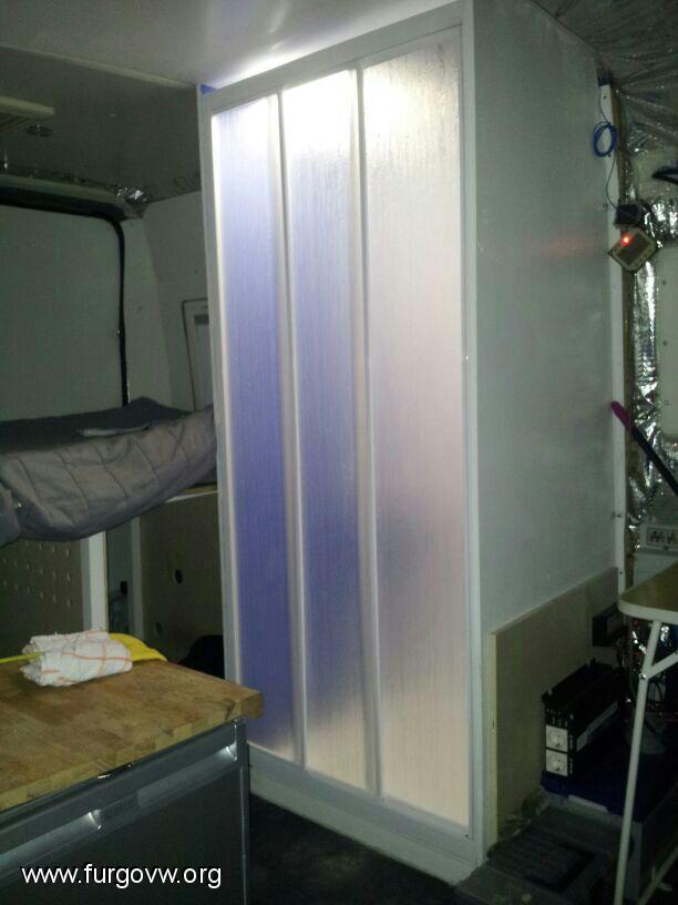

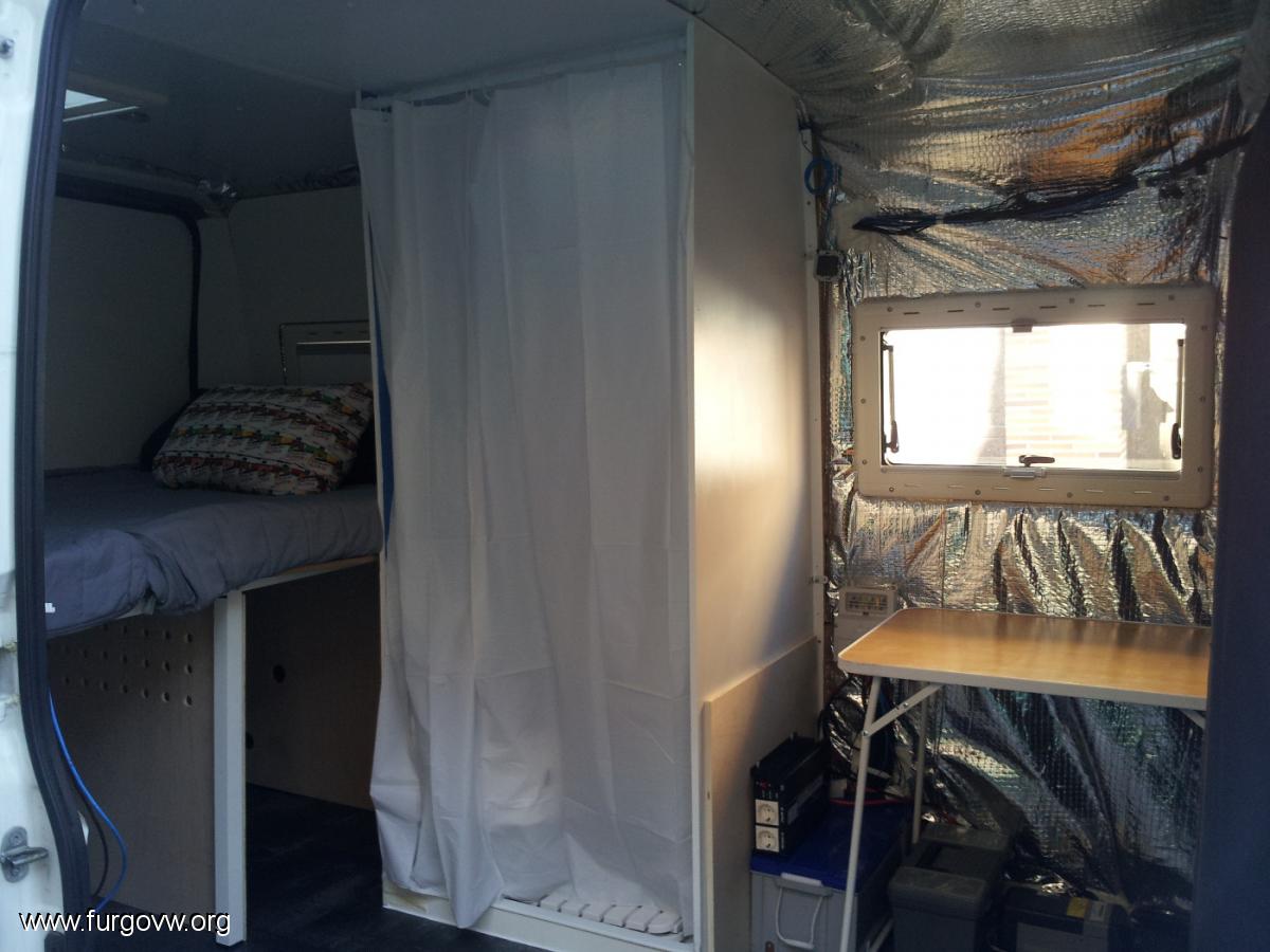

Colgadas en el mensaje anterior la ultima novedad con la que me fui!! .palmas .palmas .palmas .palmas

Ostia que guay te ha quedado la mampara, hace mucho ruido cuando vas en marcha ???
Se ha quedado guay guay
A seguir dándole caña
cesarzx10r
Cita de: antonio_elche en Octubre 07, 2013, 13:51:45 pm
si esta cerrada no hace ni gota!! jejej, logico claro, si va abierta se puede jod....entera.
