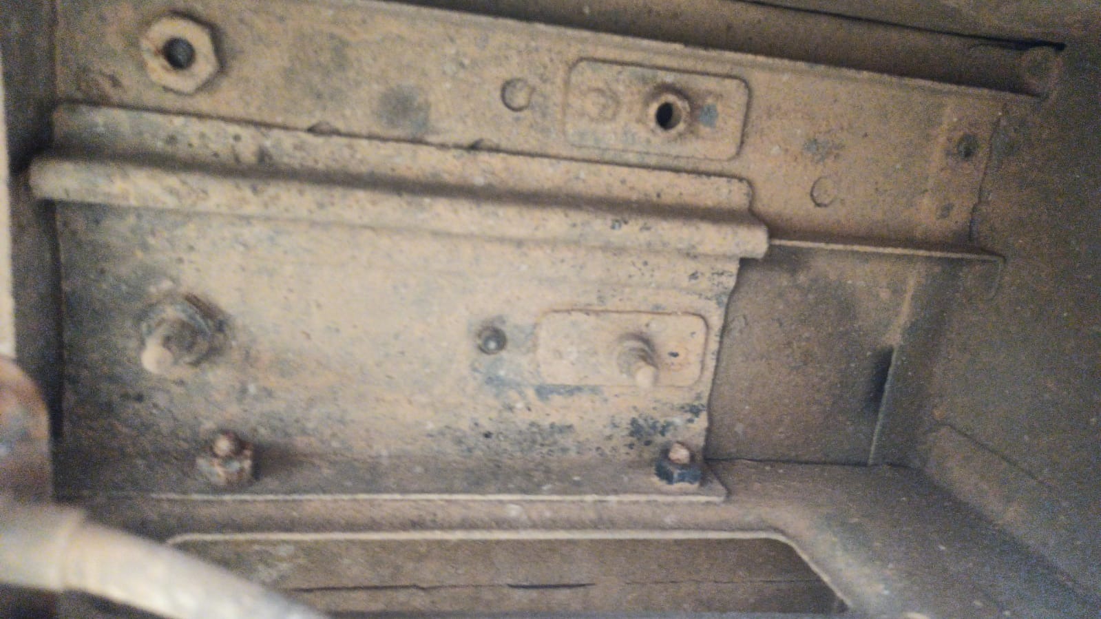

Buenas gente, os dejo esta duda, a ver si alguien puede ayudarme, saludos.
Tengo una citroen jumpy del año 2004,de 6 plazas, me trae de casa, en la segunda fila 2+1 asientos fijos, que no se pliegan, que son estos.
Me gustaría poner estos otros, una bancada de 3 que se pueda plegar, como estos:
Al mirar me suelo, he visto que tengo unas roscas, pero me faltan en concreto 4 roscas en el chasis, el agujero esta hecho pero la rosca no esta.
El tema es por debajo, como se ve en la siguiente foto, los dos circulos azules son roscas sin sentido, ya que no tienen agujero arriba y los dos circulos rojos, es donde deberían estar los anclajes.
Os pongo una foto completa del suelo de la furgo, los rojos son los anclajes que me coinciden con los nuevos asientos y los amarillos, los 4 agujeros, que habría que ponerles rosca por debajo.
Existe alguna forma LEGAL de poner los asientos???
Muchas gracias

Me ha mandado un amigo esta foto, el tiene los asientos que quiero poner yo, me faltaría la pletina esa con las dos roscas, parece que va sujeta solo con dos tornillos, que os parece?
Pues en desguace, pasas por Desg. latorre y pillas. Sino en recambios coches;
Pues que parece que si, que es lo que necesitas! Ya podía salir con las tuercas ya puestas! Venga que ya te queda menos 👏👏👏👏
