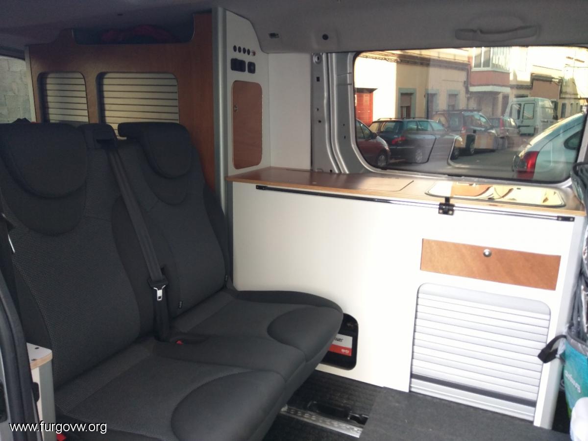

Cita de: Cotopaxi en Octubre 06, 2017, 06:31:47 am
Enhorabuena!. Puedes llevar solo el asiento individual trasero?. Si es así, has pensado hacer cama para tres?.Los dos adultos donde no hay asientos y el crío detrás del individual. A lo mejor con un recién nacido no, pero cuando sea un poco más mayor...
Es una opción que pensé, pero dejando el asiento individual, se quedaría una cama de 75 cm de ancho ( hablo de memoria). Yo soy grande y mi novia no es pequeña, pienso que no cabemos.

Cita de: junio36 en Octubre 06, 2017, 08:34:55 am
hola si quieres poner la banqueta plegable, necesitas el  banco de la 2ª fila plegable y los anclajes que van en el suelo de la furgo, los agujeros para colocarlos estan hechos ya de fabrica y tapados con unos tapones. los anclajes y el banco de la 3ª fila no te valen.
yo tenia ese modelo con esos asiento y la misma tapiceria y despues de desmontar todo lo vi, la 3ª fila no se puede poner directamente y la 2ª fila plegable solo se puede poner con sus anclajes originales  ( en un desguace puedes comprar todo el conjunto)
de todas manera pienso que es un vehiculo algo pequeño para 4 y mas si vas con un bebe, el carrito y todo lo demas
ese vehiculo esta muy bien valorado en el mercado de 2ª mano lo mismo lo puedes cambiar por algo mas grande
https://www.milanuncios.com/furgonetas-de-segunda-mano/mercedes-benz-vito-112-cdi-244809191.htm
https://www.milanuncios.com/furgonetas-de-segunda-mano/ford-transit-244693343.htm
por poner algun ejemplo
saludos y enhorabuena
Algo había escuchado, iba a desmontar todo el tapizado para mirar si traía los agujeros para los anclajes de fabrica, pero tengo quitar todos los asientos, porque el tapizado llega hasta los pies del conductor y copiloto y la verdad me dio mucha pereza. Entre otras cosas porque pienso que va a ser muy justo, ya que la bancada de 3 plegable, quitaría muchísimo espacio, de momento seríamos 3 más el perro. Pero lo veo justo, pero es una opción que no descarto, tu entonces sabes seguro que lleva los anclajes de fabrica para la bancada de 3?????
El tema de venderla, no me convence, es una furgo que está impecable, en 4 años, no le he arreglado nada, solo ruedas, filtros y aceites y le queda vida, prefiero esperar y luego lanzarme a por algo semi nuevo....

Cotopaxi
En la mía con bancada de tres queda la cama de 1.40 x 2.00 durmiendo con la cabeza hacia la parte de atrás, como queda a la altura de la moldura de plástico hay como 10cm  más a cada lado. Tengo un niño de 8 años y para dormir una o dos noches se puede.
junio36
En la mia el tapizado llegaba justo a los asientos delanteros

Cita de: Guiye en Octubre 06, 2017, 14:56:15 pm
Si lleva los anclajes para la bancada de 3 típica de serie, casi seguro que son los mismos para poner los 3 individuales de la segunda fila de una 806/Evasion y quedaría más o menos como lo que llevas ahora. Saludos.

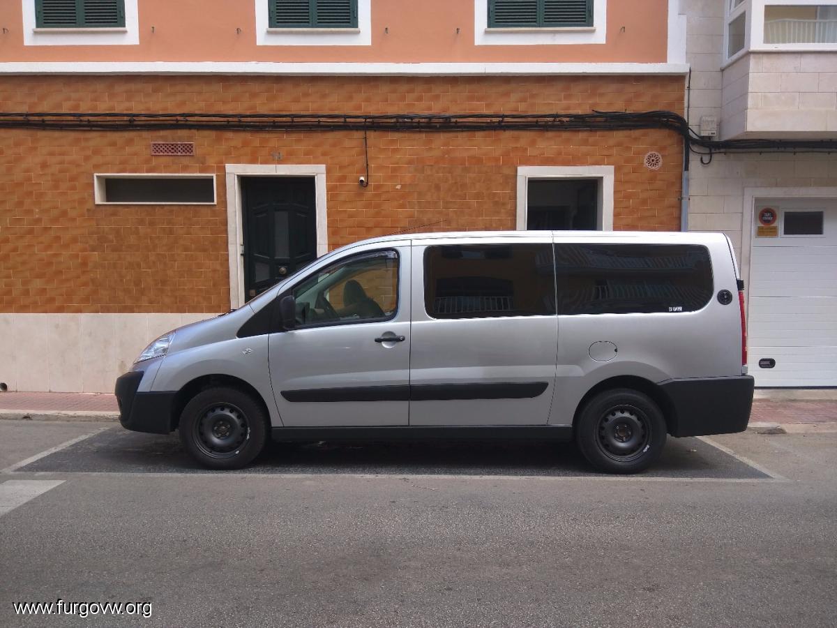

lucho46
Hace tiempo que no publico nada, mis ultimas actualizaciones han sido volver a las llantas de serie pintadas en negro satinado, y pintar la franja lateral negro mate.
Poco puedo ayudar a durabilidad, mi furgo tiene 2 años y 75000km, revisiones sieeempre a los 10.000, buen aceite y cuidarla bien.
Saludos y km's!!  .baba
