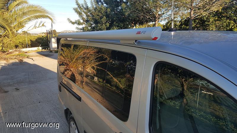

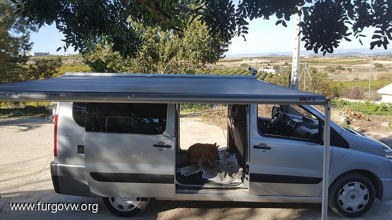

Cita de: C2 chema en Marzo 05, 2017, 16:21:14 pm
a ver si lo entiendo hay que perforar la chapa de la furgo o se puede coger  a los soportes que lleva arriba para montar la baca ?
Enviado desde mi SM-G928F mediante Tapatalk
asi eslos soportes tienen dos agujeros, en la chapa se hacen 2 agujeros con taladro y se ponen los remaches roscados, despues los tornillos de sujeccion, queda bien fijo.
Tb se podria poner un angulo sobre los enganches de la baca y acoplarle el toldo, pero da mas trabajo.
C2 chema
Jo ese toldo queda de lujo me puedes poner una foto o enviármela  por privado de como están cogidos esos soportes por la parte de arriba yo he puesto unos de la t5 pero no me acaba de convencer como quedan pongo unas fotos , fuerte esta y no se suelta pero me gustaría mas pegado al techo..
RobertoUgao
pues los 2  soportes son iguales, igual el delantero lo tengo mas atrasado, pero es igual. a ver si puedes ver en estas fotos en las q he tapado la abertura.

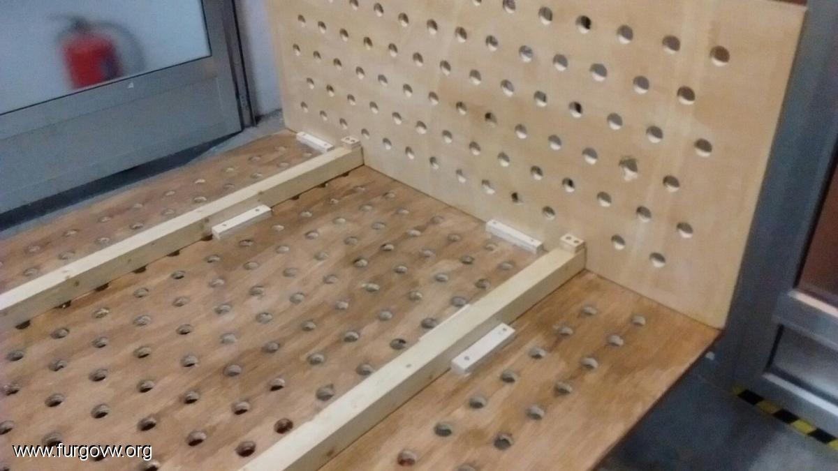

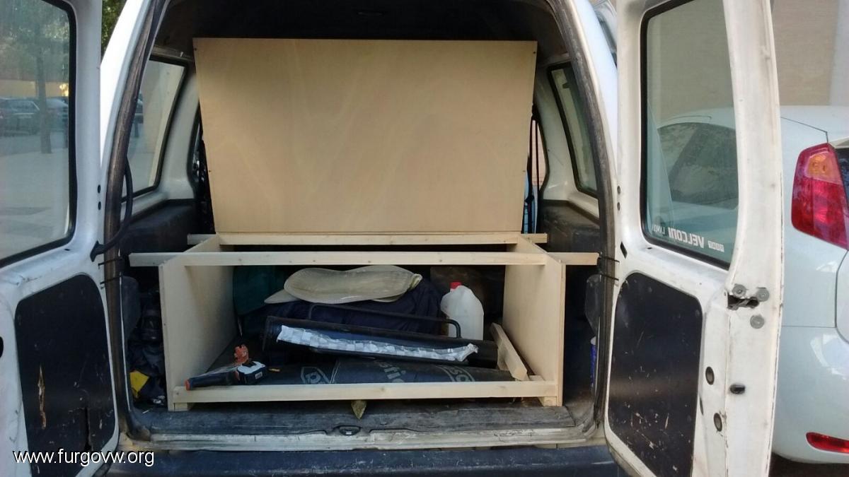

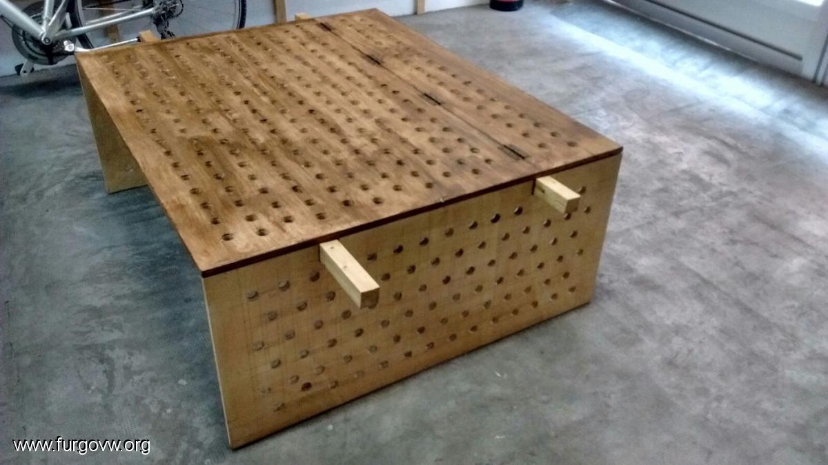

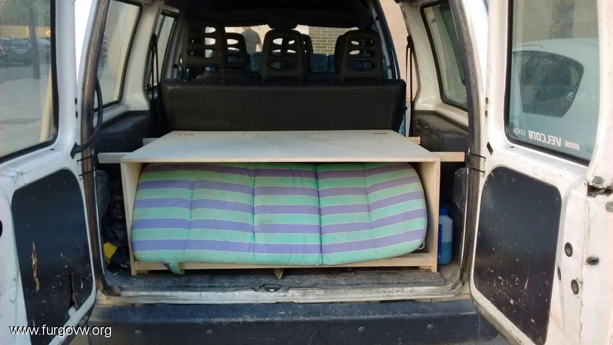

Buenas, pues me he estado dedicando a mejorar mi mueble cama, lo he barnizado, he añadido unos tacos de seguridad y sujección y he agujereado para aligerar y ganar aireación en el colchón.
RobertoUgao
 :D buen trabajo;¿ pero el tablero no seria mejor abrir en 2  hacia los laterales para acceder al maletero desde dentrto?

Cita de: RobertoUgao en Marzo 09, 2017, 20:40:07 pm
Hace mucho ruido el toldo con el aire en marcha? Se nota en el consumo?
Los agujeros en la chapa, entiendo que estarán hechos con algún remache roscado y sellado. Es decir, si quitas el toldo, entra agua por los agujeros?
RobertoUgao
pues ruido ninguno, lo mismo q los espejos. pues el consumo creo q igual. los gujeros van con remache roscado para tornillos 6mm.  Si quito el toldo , pongo los mismos tornillos o un poco mas cortos y hacen de  .paraguas
