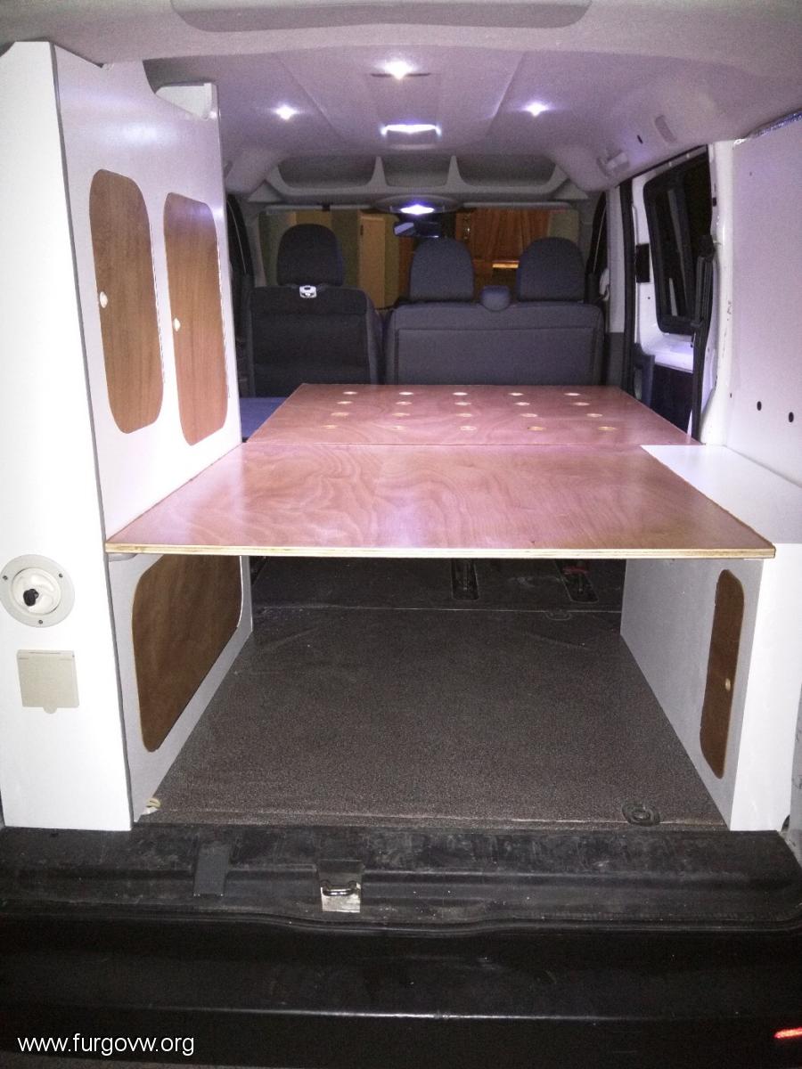

Aqui os dejo una fotillo del progreso de mi furgo

Muy guapa va quedando. Intuyo que se pliega la madera cama para atrás no? Lo de los agujeros es buena idea, aligeras peso y respira el colchón.
