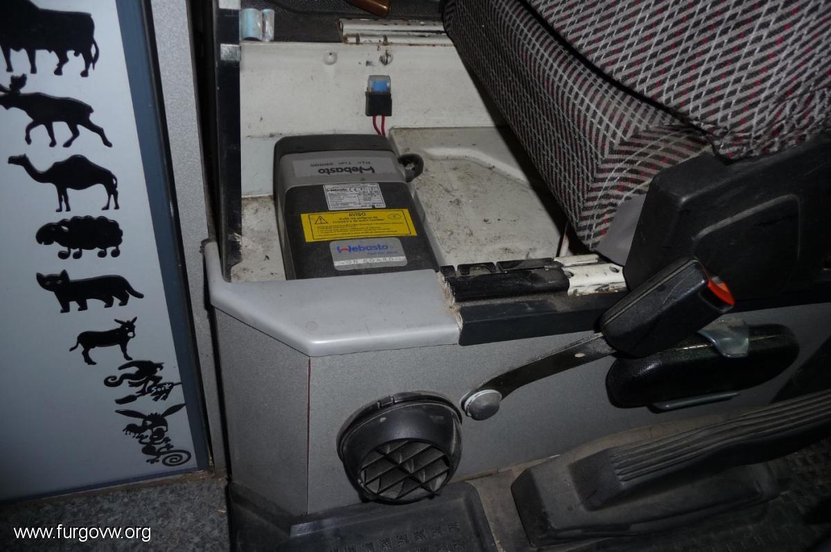

Y lo de la calefacción ahí también lo tenía pensado, aunque no creo quepa la mía, una truma 1800, pero tengo que hacer cuentas, que al igual me paso a una de gasoil como esta.

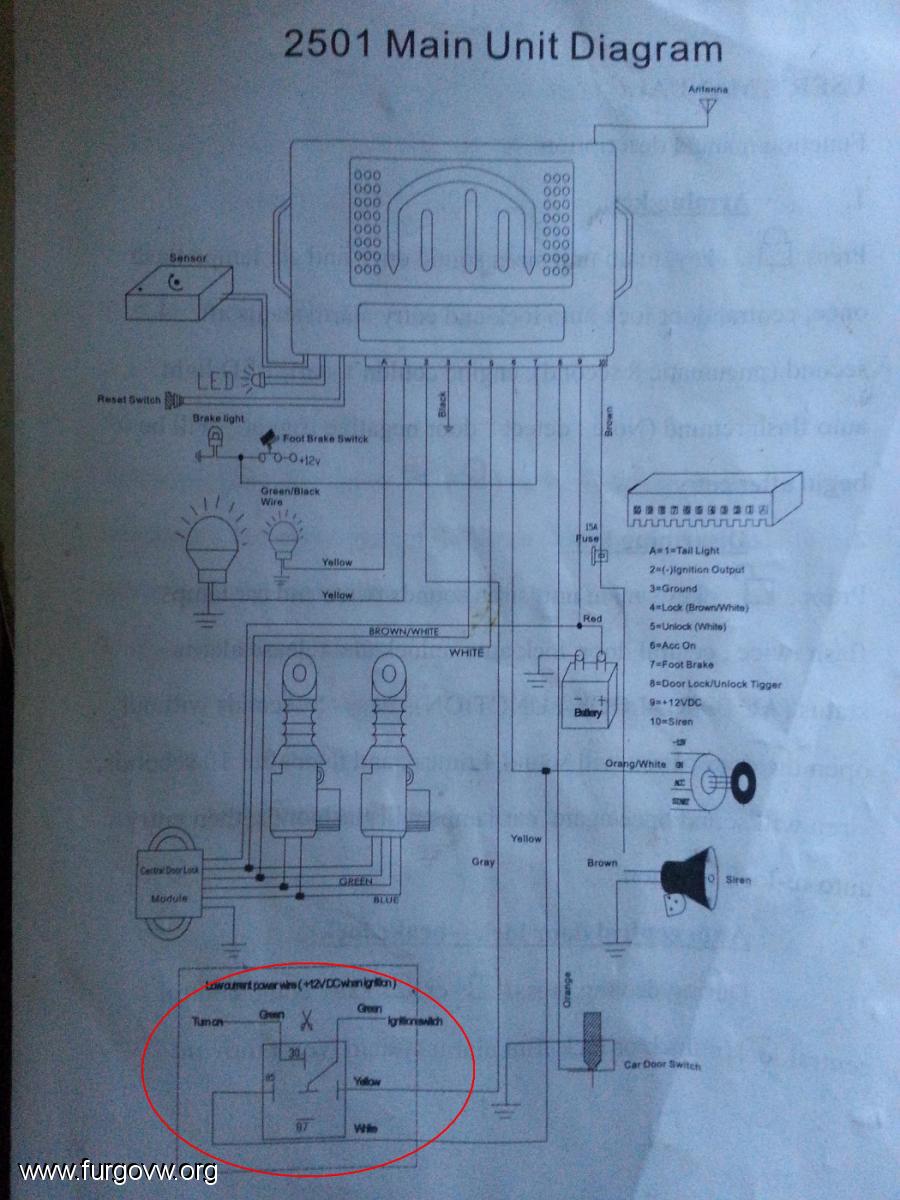

bueno pongo una foto del esquema de la alarma aver si alguien me puede ayudar, he hecho un circulo a mi duda, supongo que es un rele pero... de donde saco los cables? el ingles no e slo mio  :'(
si alguien me puede echar una mano se lo agradeceria por poco que sepa.

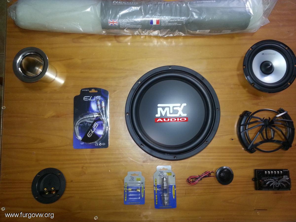

y ya que estamos aprobecho ya me a llegado el equipo de musica  .sombrero

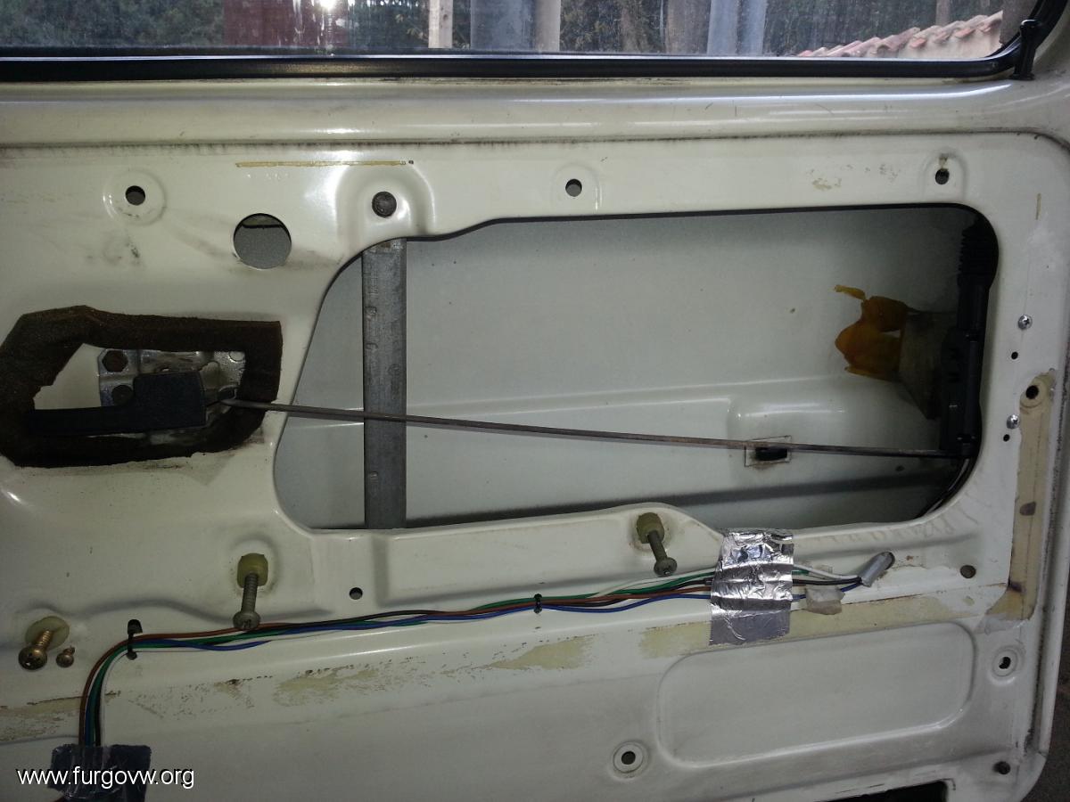

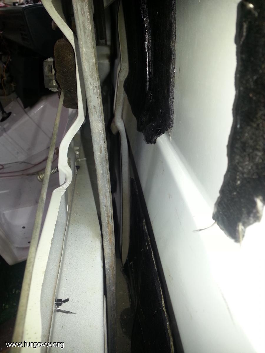

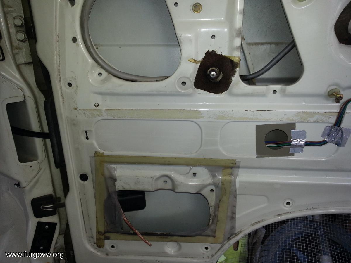

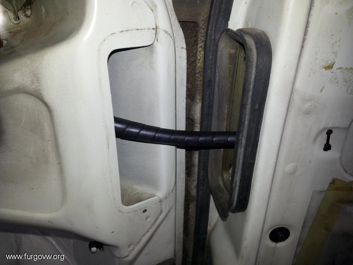

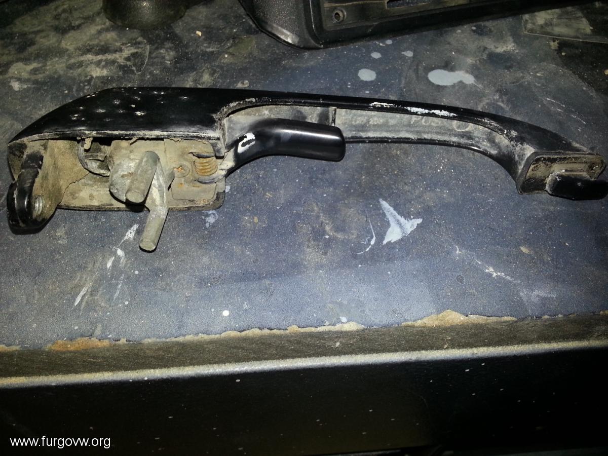

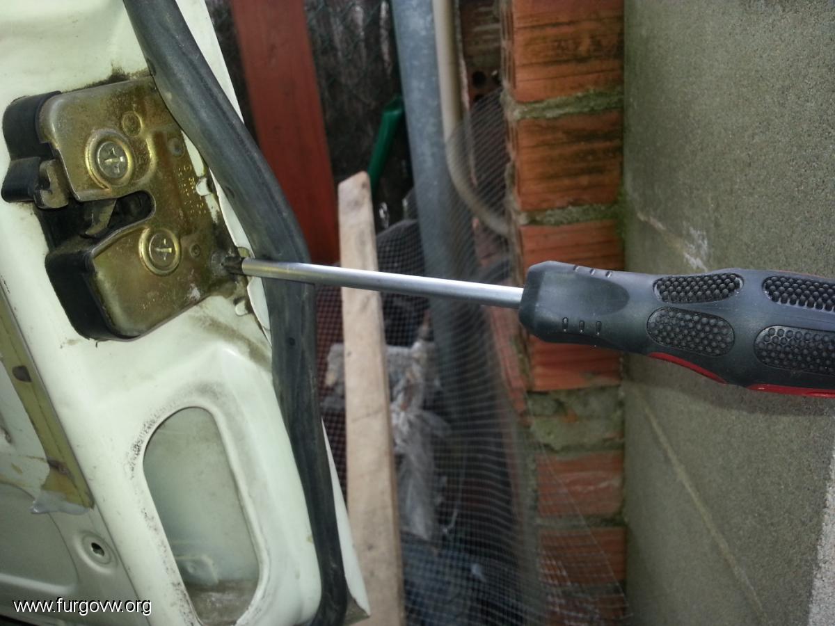

cierre centralizado montado!

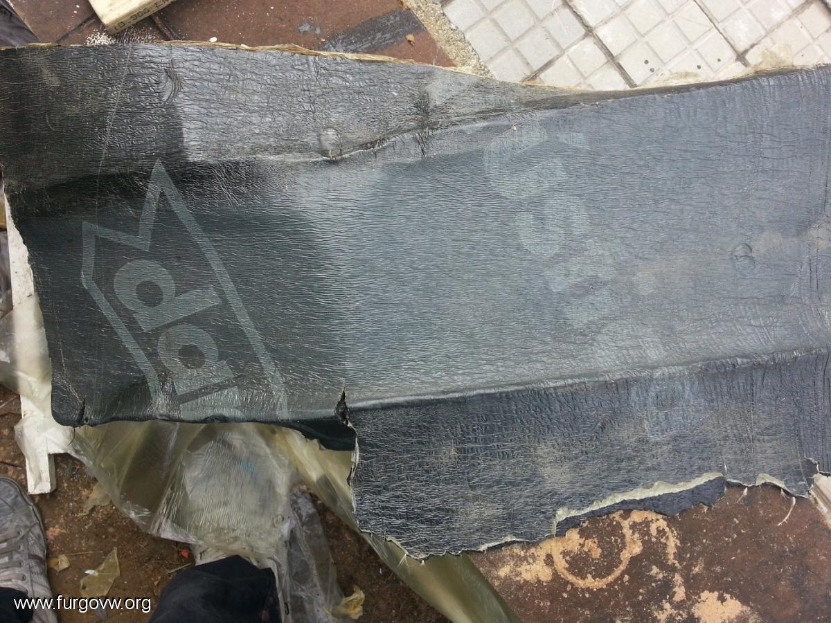

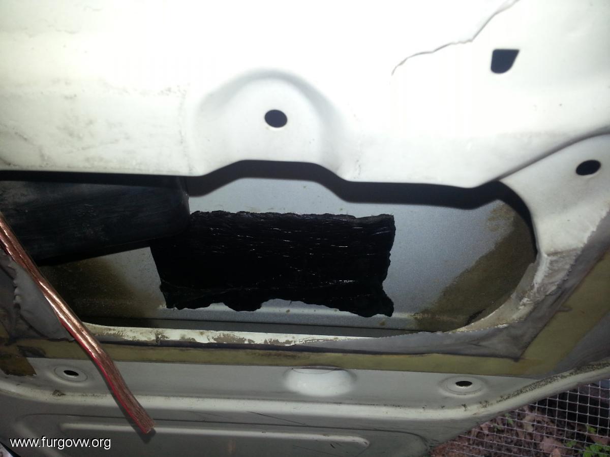

y un poco de danosa (tela asfaltica en pocas palabras) [es lo que usan en car audio para insonorizar] para insonorizar un poco las puertas, que las t3 al cerrar la puerta parece una lata de cocacola, con esto lo sulucionamos, y asin cuando le demos caña al subwoofer no bibre todo!
y en el salon de las caravanas conoci a un hombre, Ramon conocido como Ramobil en el foro el cual estubimos ablando los ultimos 10min antes que ceraran y me dio muchas ideas, soluciones y que pensar.

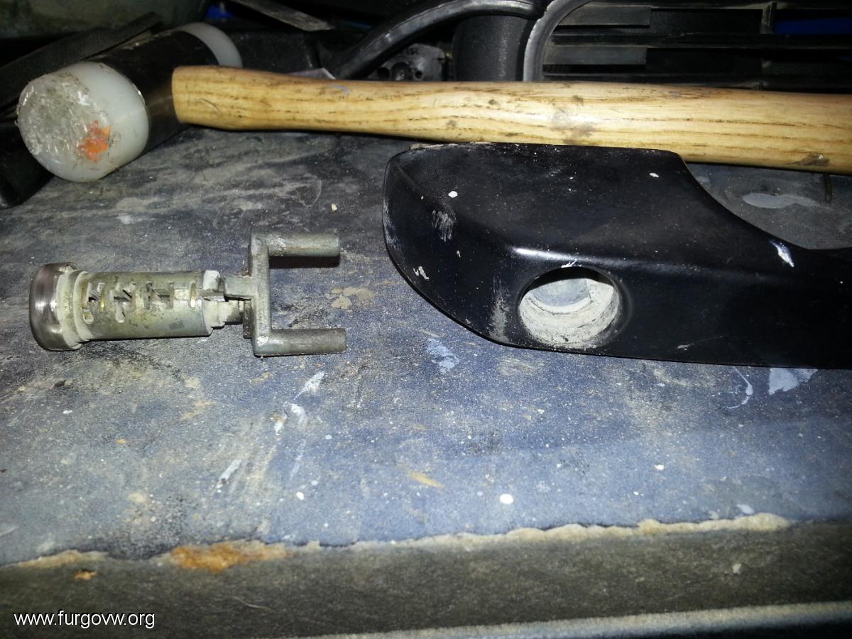

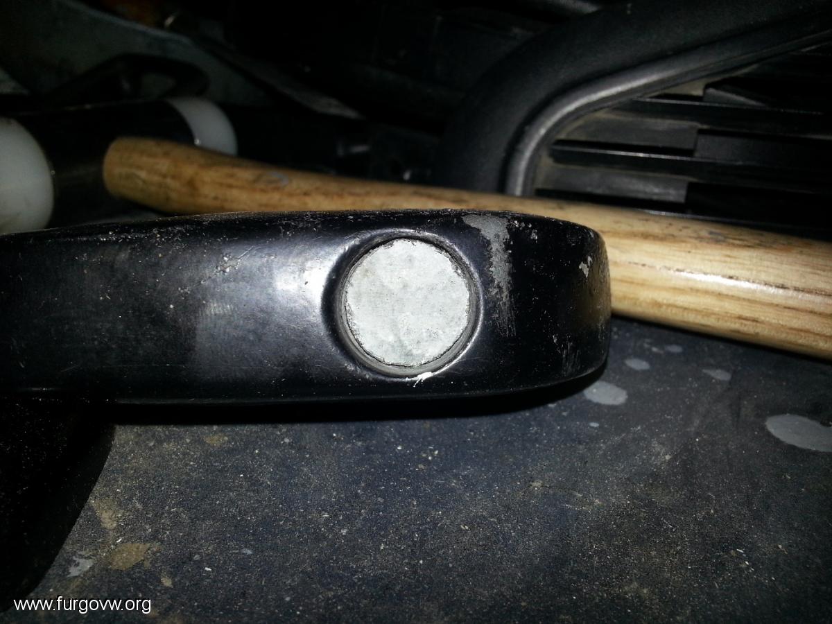

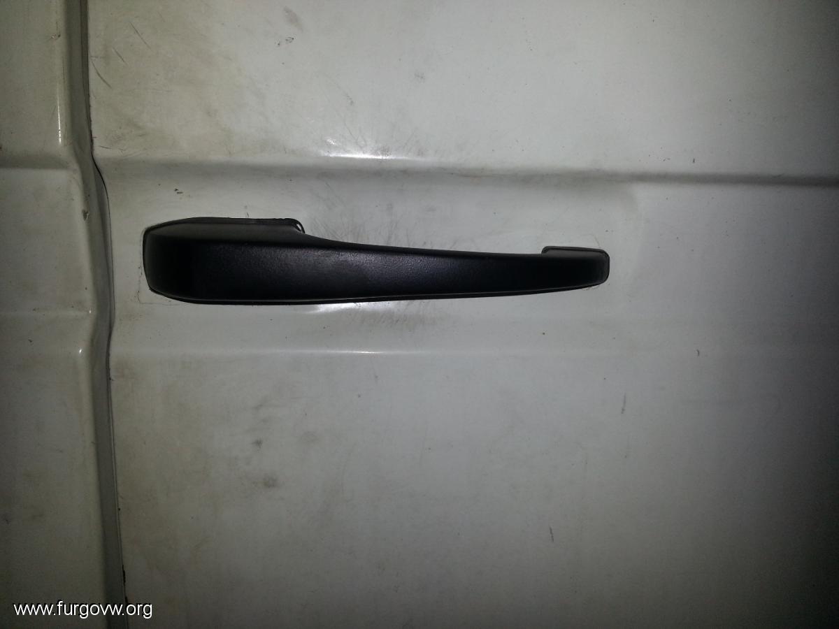

si tenemos ciere centralizado pera que sirve la cerradura (bombin)
para que venga alguien con una llave de T3 y nos abra la puerta o para que los cacos lo rompan y para adentro...
pues la quitamos! .loco1

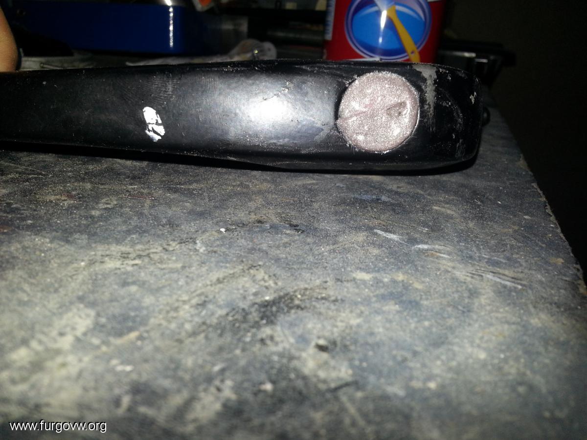

lo desmontamos.
una chapita para no tener que rellenar mucho.
un poco de masilla de aluminio.
masilla normal.
y pintura!

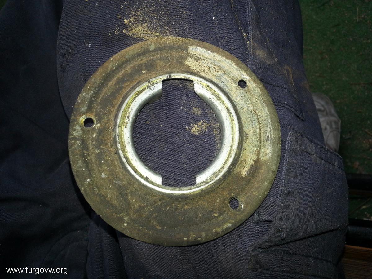

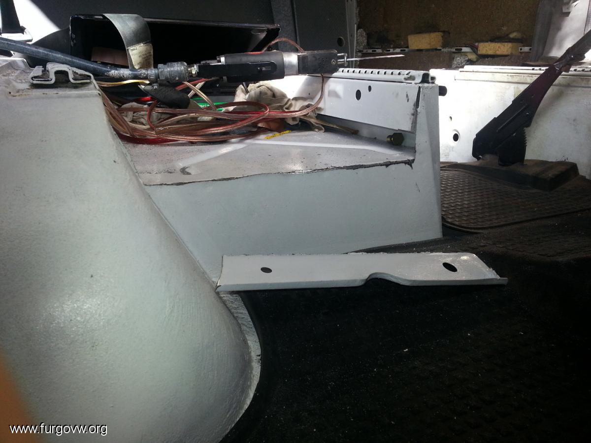

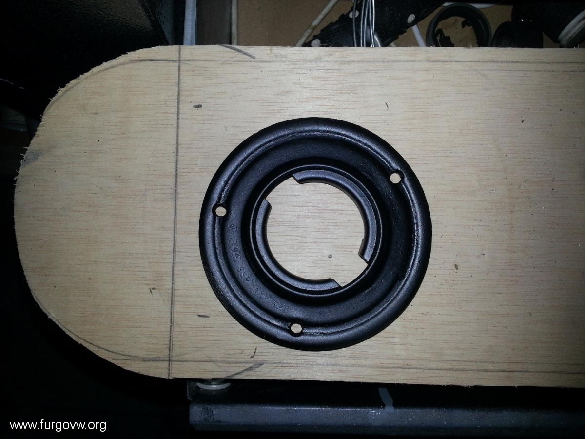

y ya que pintaba, la xapa de cierre del tapon de combustible estaba un poco mal.

ovbiamente es un relé, parece ser conmutador, que debería venirte en el kit, los colores de los cables son:
(debería estar marcado con el 86) yelow=amarillo
85 - white=blanco
30 - green=verde, turn on = encendido
patilla central (deberia marcar 87A) - green=verde = (parece decir) ignition_ _ _
patilla 87 queda libre

es un rele pero.. de donde saco el cable verde de encendido y el de ignition swich??
aver si me puedes ayudar un poco, te lo agradeceria mucho.
puede ser que sea para que en caso de robo no aranque el motor?
leei por google algo de un cable de la bobina de altas.

no puedo decirte más, pues nunca me he puesto con la instalación de una alarma ni cierre centralizado, lo siento   .confuso1
