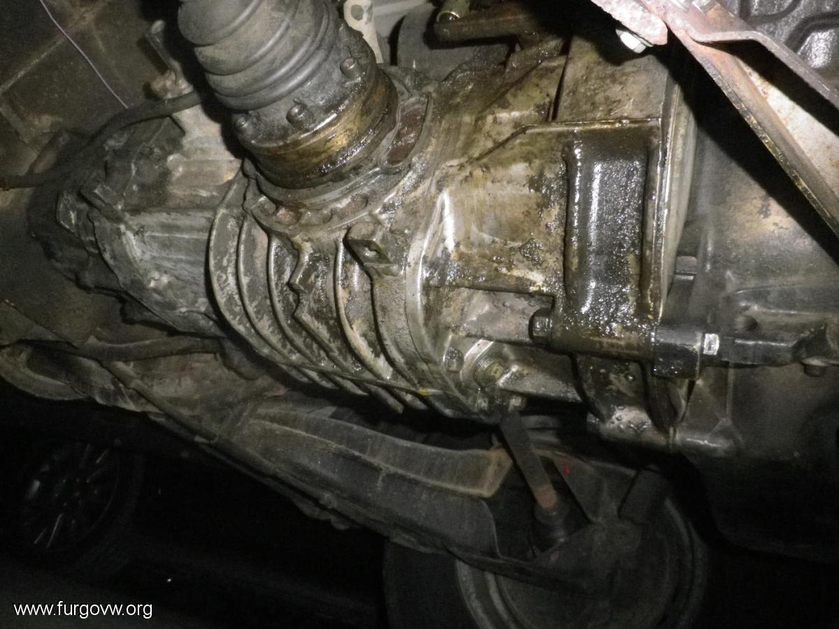

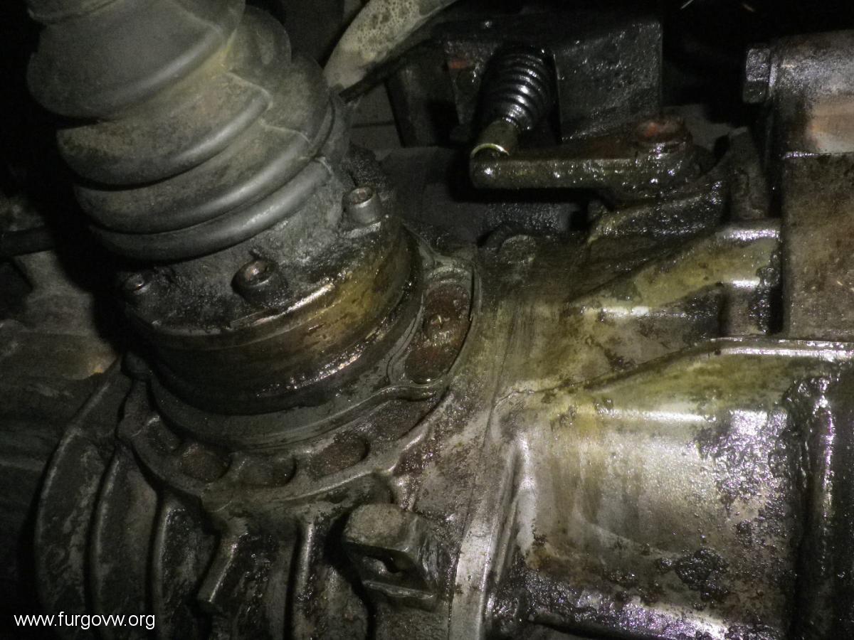

Acabo de bajar a ver más el tema y moverla unos metros. Os dejo fotos.
En la primera veis el reguero. Pues la he movido 3 metros para atrás y despues para adelante. El embrague es como si quedara pulsado, el pedal no retrocede. En la FOTO3, en la parte media-arriba de todo hay como una especie de muelle-espiral negra, pues es eso que me quedó chorreando mientras sacaba las fotos, resbalaba desde ese soporte horizontal que lo agarra por debajo.
Es el bombín del embrague? Qué raro, porque digo que se cambió hace unos meses, que es lo que hace que se joda? La caja ya veis que está hecha polvo... tengo que buscar una adecuada.

Ese es el bombin de embrague sip.
No es raro que se jodan.
Los que se compran nuevos vienen con una goma bastante mala que casi de nuevo ya empieza a fugar.
Te recomiendo que compres solo la goma si el bombin es nuevo y cambies la goma de su interior solamente.
La junta que se vende a parte suelta, es mas robusta y dura bastante mas que la que trae el bombin de embrague de nuevo.

Aparte de cambiar la torica desmontalo por completo limpialo y pasale una lija de agua,en sentido circular nunca de arriba hacia abajo, montalo y limpia toda esa caja con kh7, que te hace pensar que la caja está hecha polvo, igual solo tienes fugas.
