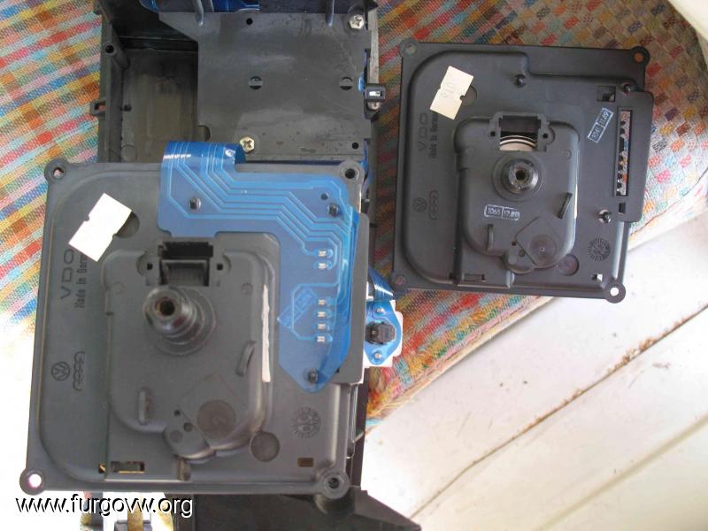

Hola,
se me ha parado el cuentakilometros de la furgo una vw t3 porque el eje del cuenta me ha cogido holgura. He conseguido uno de un desguace y al ir a montarlo he visto que el mio antiguo no tenía la placa eléctrica verde que va conectada al conector de plastico azul. ¿Alguien sabe cual es la función de este conector? Adjunto fotos para que se vea.

En la mía es para las luces del cuadro

niuki
a mi se me descolgó la guía, el engranaje, a base de dar vueltas, se salía. lo solucioné con un poquito de 3 en 1 en el engranaje (negro-blanco si mal no recuerdo) y un trozo de palillo puesto de manerea perpendicular, pa que hiciera tope (lo pegué a la guía con superglú, un trozo muy pequeño, lo suficiente para que no pasara por el hueco de la guía. todo esto lo hice por el lateral, no desmonté nada más de lo que tienes desmontado tú.
si no me he explicado bien, mándame un privado y te paso mi tlf.
saludos.

miguexin
Yo hice algo parecido y no me ha vuelto a dar problemas. LLeva dos años asi.

Se lo acabo de hacer y viene de lujo. He pillado un sigma que llega a los 199km/h y lo bueno esque tiene luz, pa por la noche.
