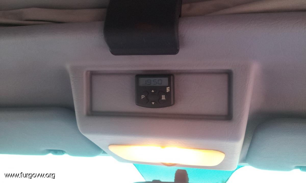

Tirilla
foto de la calefacción, haber si algún forer@ me puede ayudar.

Unai83
Buenas. Esa no es una calefacción por aire que es totalmente independiente a la de agua de la furgoneta que trae de origen? Si es por aire, supongo que la temperatura deseada se podrá regular desde el propio mando y que las velocidades del soplador de la calefacción se regulará según la órden de la unidad de control que incorpora el módulo de la calefacción por aire. No estoy seguro, pero creo que es un sistema independiente a la de agua, la cual se regula por los mandos del clima de la propia furgo. Espero haberte serbido de ayuda.un saludo
Tirilla
Buaaaa, pues creo que me he quedado igual que estaba, lo
que si es cierto es que funciona con el gasoil y no con agua
o por lo menos eso creo  ???
Bueno espero que haya alguien que la tenga instalada y me
pueda explicar realmente como va.
De todas maneras muchísimas gracias Unai83 por tu aportación
y ayuda.
saludos.
Vive la vida, sé feliz y km😊😊

losyolis
hola:
comprueba los fusibles( hay un manual por el foro)
sobre la palanca de cambios hay unas ruletas.
prueba a  girar el mando correspondiente hasta ponerla en la posicion de estacionaria  y presiona dos veces seguidas.
no recuerdo bien si hay dos o tres ruletas, una del caudal de aire, otra frio calor y la tercera k debes poner en la posicion k te digo, creo k es tb la del aire acondicionado.
deberia ponerse en marcha con el motor apagado.

Tirilla
Muchas gracias losyolis, lo probaré haber que tal, pero
no creo que sea problema de fusibles simplemente es que
no se si tengo que poner en alguna posición los mandos de
Caudal  de aire y el de frío-calor. Creo que el problema está
ahí ya que yo estos mandos no los toqué y por eso creo que
no se puso en marcha.
Muchas gracias por vuestras aportaciones y haber si lo consigo

I_vans
A las buenas, yo de programarla no tengo ni idea, pero para ponerla en marcha, al botón de la derecha hasta que aparezca un 60 en la pantalla, llave quitada por supuesto, y con los mandos de la climatización seleccionas por donde quieres que salga el aire, mas caliente o menos y mas fuerte o menos. Suena como un avión pero a los 5-10 minutillos baja el volumen por que ya ha alcanzado temperatura y solo la mantiene.
Espero haber sido de ayuda!
Suerte y a disfrutarla.
