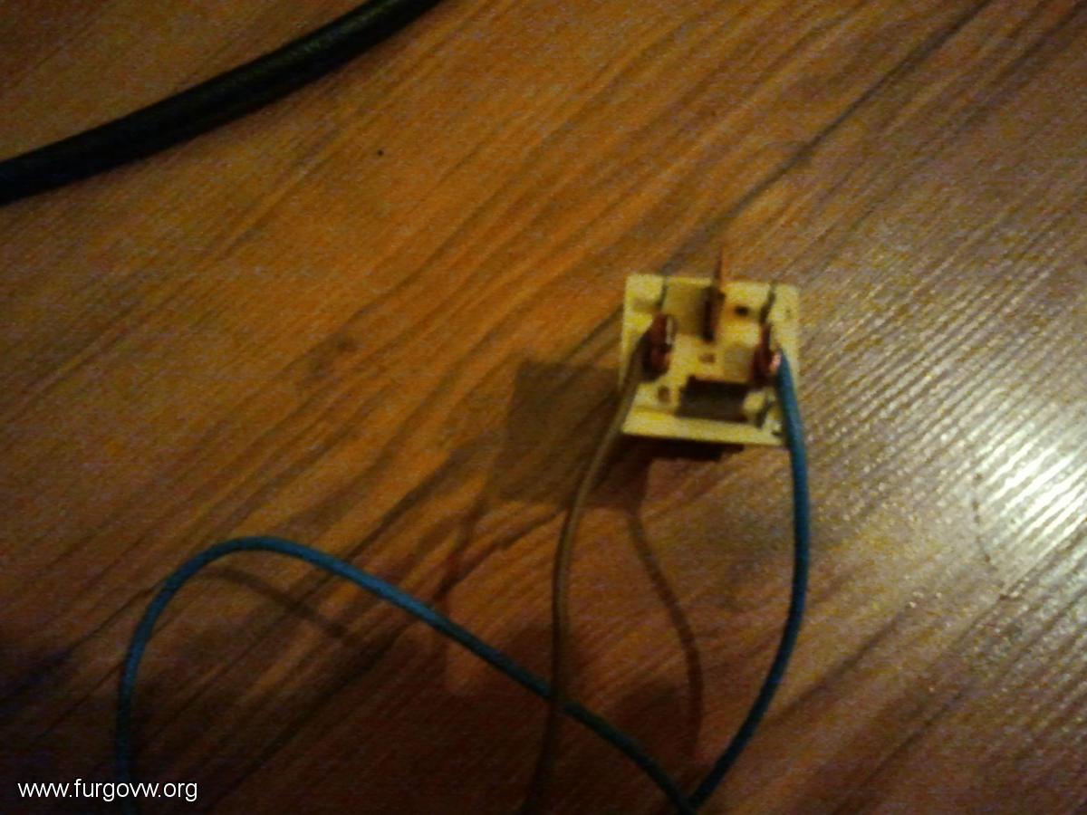

Buenas de nuevo me encontrado un video en youtube que esplicaba como comprobar un rele y he probado a hacer lo mismo con el 102.
La cosa es conectar dos cables como se ve en la foto y luego unir los extremos a una pila de 9v, tiene que sonar un claqueteo.
Nose si este metodo sera muy de fiar pero el caso es que segun esto mi rele 102 funciona perfectamente ¿que opinais?

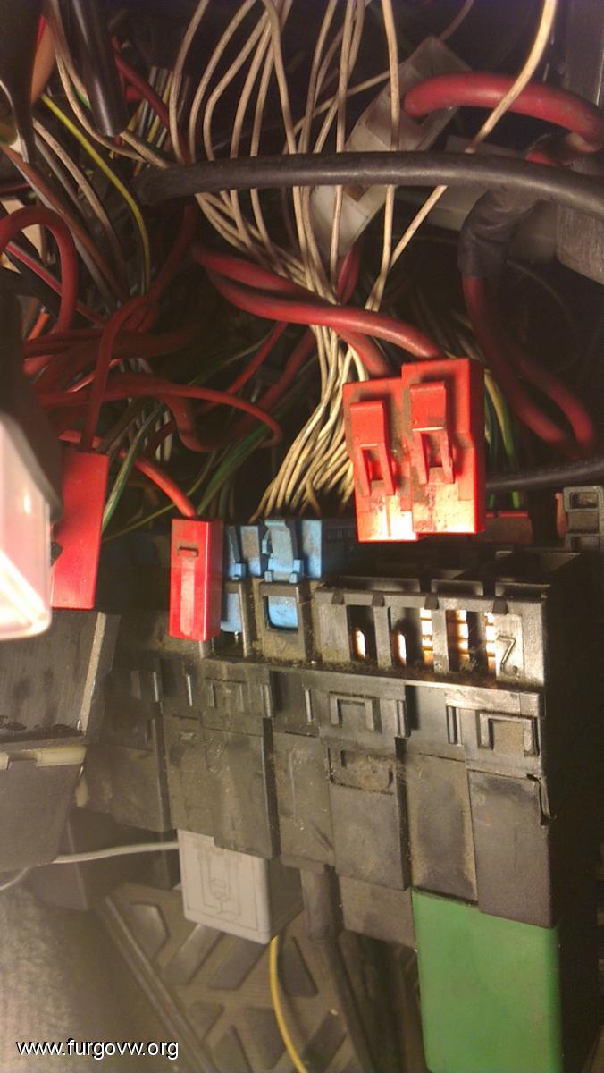

Buenas sitoping el rele 104 yo creo que no lo tengo ¿sera por el modelo? ¿cual es la funcion de ese rele? ¿Esta en la Caja de fusibles?
Buenas sitoping el rele 104 yo creo que no lo tengo ¿sera por el modelo? ¿cual es la funcion de ese rele? ¿Esta en la Caja de fusibles?Si pudieras explicar mejor esto. y si tuvieras alguna foto seria estupendo.
Muchas gracias por la ayuda
A la bomba inyectora le llega un tubo procedente de la bomba de alimentación, si no le llega gasoil mientras le das de arranque no arrancará nunca, Mira si desde la bomba hasta el depósito tienes una toma de aire o se ha averiado la bomba de alimentación. Pon una garrafa con una pera hasta la bomba inyectora, dale a la pera hasta que de ponga dura, afloja, solo afloja los racores de los 4 inyectores y dale de arranque hasta que salga gasoil por los racores, entonces aprietalos y tiene que arancar.
Con el relé lo tienes facil, cuando alimentas los dos terminales que estan enfrentados, se unen los dos terminales que quedan chuzados el uno respecto del otro

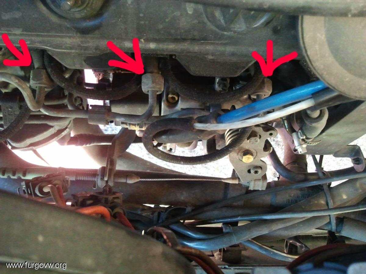

Gracias esto creo que me ha quedado claro, lo unico los racores.
¿Son estos que señalo en rojo?
El rele hace exactamente esto que dices. la duda que me queda es si no hara bien el contacto en la caja de fusibles.
Efectivamente, esos son, cuando le das de arranque con esos flojos tiene que tirar gasoil, si lo hace aprietalos y en marcha.
Si no lo hace asegurate de que le llega gasoil a la bomba inyectora
con eso compruebas parte del rele, ahora ya sabes que abre o cierra el circuito, te falta saber si la bobina esta cortada...
Cita de: Natrip en Noviembre 02, 2012, 00:08:49 am
por lo que dice, la suya es abl (creo que 1.9td) y la tuya es aab (2.4d) podria ser por eso la diferencia...

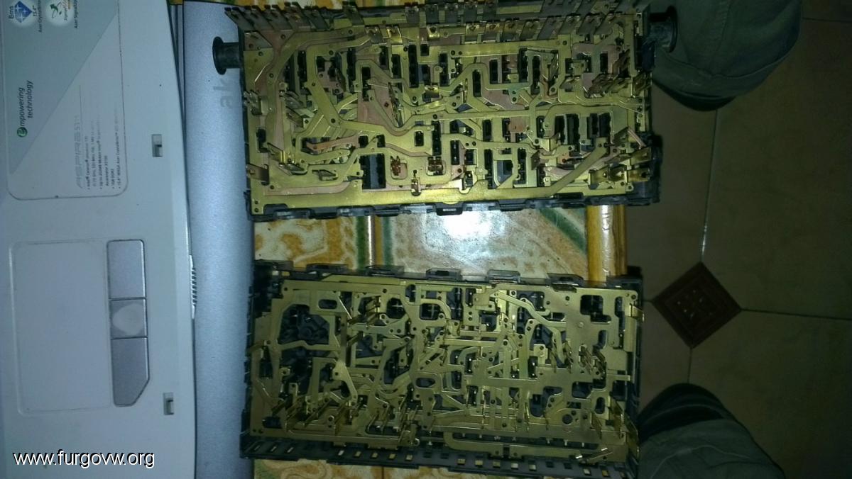

La he llevado a un colega mecanico y hemos visto que la furgo arranca si conectamos la bomba del gasoil directamente a la bateria.
El problema es que mi colega de electricidad no sabe y suponemos que debe haber un corto en la caja de fusibles.
Jowjow anuque por lo que digo arriba yo descartaria el rele 102 ademas hemos visto que si llega corriente a los calentadores. ¿Hay alguna forma secilla para saber esto que dices de la bobina?
El rele 104 debe ser por eso del modelo.
La cuestion ahora es saber donde meter mano en la caja de fusibles o ,donde sea valla, para poder arreglarla ¿Alguna Idea?
Gracias a todos parece que nos vamos acercando.

la manera mas sencilla es comprobar si le llega corriente a los calentadores al dar el contacto... si llega corriente , el rele esta bien...
ahora mismo nose de donde viene la corriente que va a la valvula de pare(es donde tu compi metio corriente a la bomba), lo que esta claro es que le tiene que llegar positivo vajo contacto... compruebalo tb
