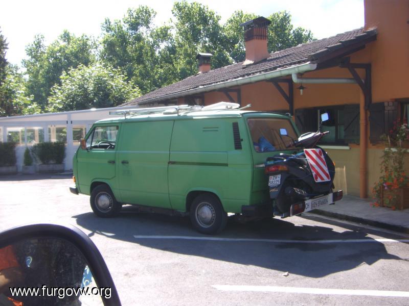

Si que lo hay y seria la bomba poder conseguir uno, pongo unas fotillos que e encontrado.
luis charco
Javi a lo mejor es un portabicis adaptado yo tengo uno de tres bicis de thule y lo unico que limita es la carga maxima que creo es de 50 kgms, de hecho en un modelo posterior lleva unos anclajes para colocar un arcon.
El mio va cogido a la bola y lo puedes poner y quitar

TODOS ESO PORTAMOTOS SON DE BOLA DE REMOLQUE, cre que es la unica forma de ponerle portamoto a las t3
luis charco
Vale mañana las hago y las cuelgo.
Xaviergratallops
Pero una moto por poco que pese, pesara unos 80 kg.
Los enganches no deberian guantar mas de 75-85 de peso, arrastrar lo permitido por los ejes, pero peso encima la bola no mucho.
argambois
Yo tengo un portabicis WESFALIA, en el ocasionalmente he llevado una HONDA DAX 70 sin problemas,es para dos bicis,que por cierto lo tengo en venta por si le interesa a alguien.
