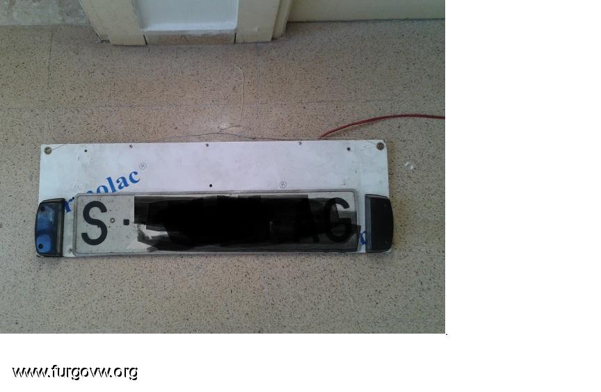

Es obligatorio, si llevas las bicis y creo que la multa es curiosa
Por eso por 30€ que vale la placa, no merece la pena
Y si tapas matricula debes de poner un suplemento
No sé si será obligatorio que este homologado
Yo el primero que tuve era de fabricación casera
Cogí una chapa de aluminio, luego fui a un autorecambios compre un par de luces de matrícula y un enchufe de remolque, en la chapa de aluminio remache la matricula y la placa cuadrada a rallas rojas y blancas, puse cables de las luces de matricula al enchufe, y con eso estuve tirando hasta que compre uno
Me acuerdo una vez que iba por la autovía, y vi por el retrovisor que a lo lejos venia un motorista de GC, total que cuando llego a mi altura estuvo un rato a la altura de la trasera de la furgo y luego me adelanto y se marcho
Pongo fotos del inventillo
