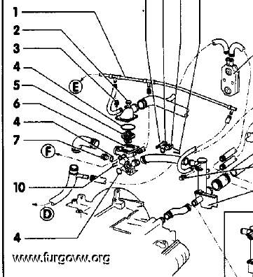

haizkolari
acabo de fijarme en el manual que las 2.1 tienen un tornillo de purga en la caja termostática quizá te ayude   ;)
es el nº2

Orange250
Cita de: haizkolari en Octubre 28, 2012, 23:41:55 pm
es el nº2
mmm.... interesante.... eso es en el motor no? aunque ya casi seguro que no tiene aire porque hoy he pasado el día conduciendo la furgo y en ningún momento se ha calentado...
