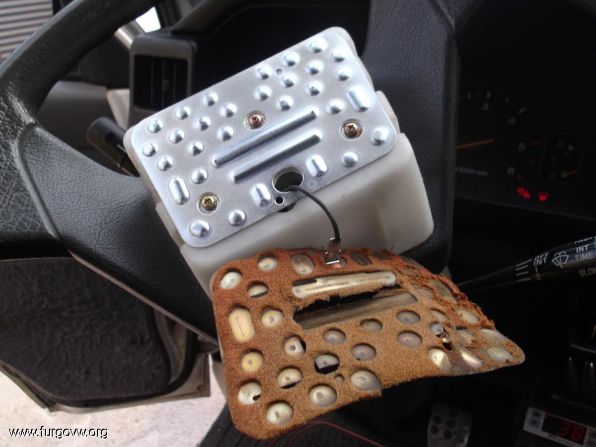

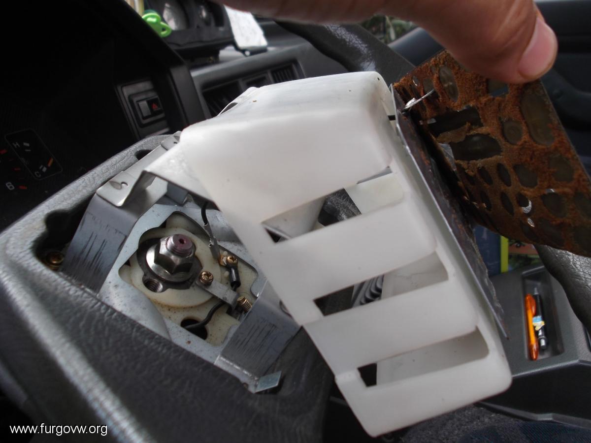

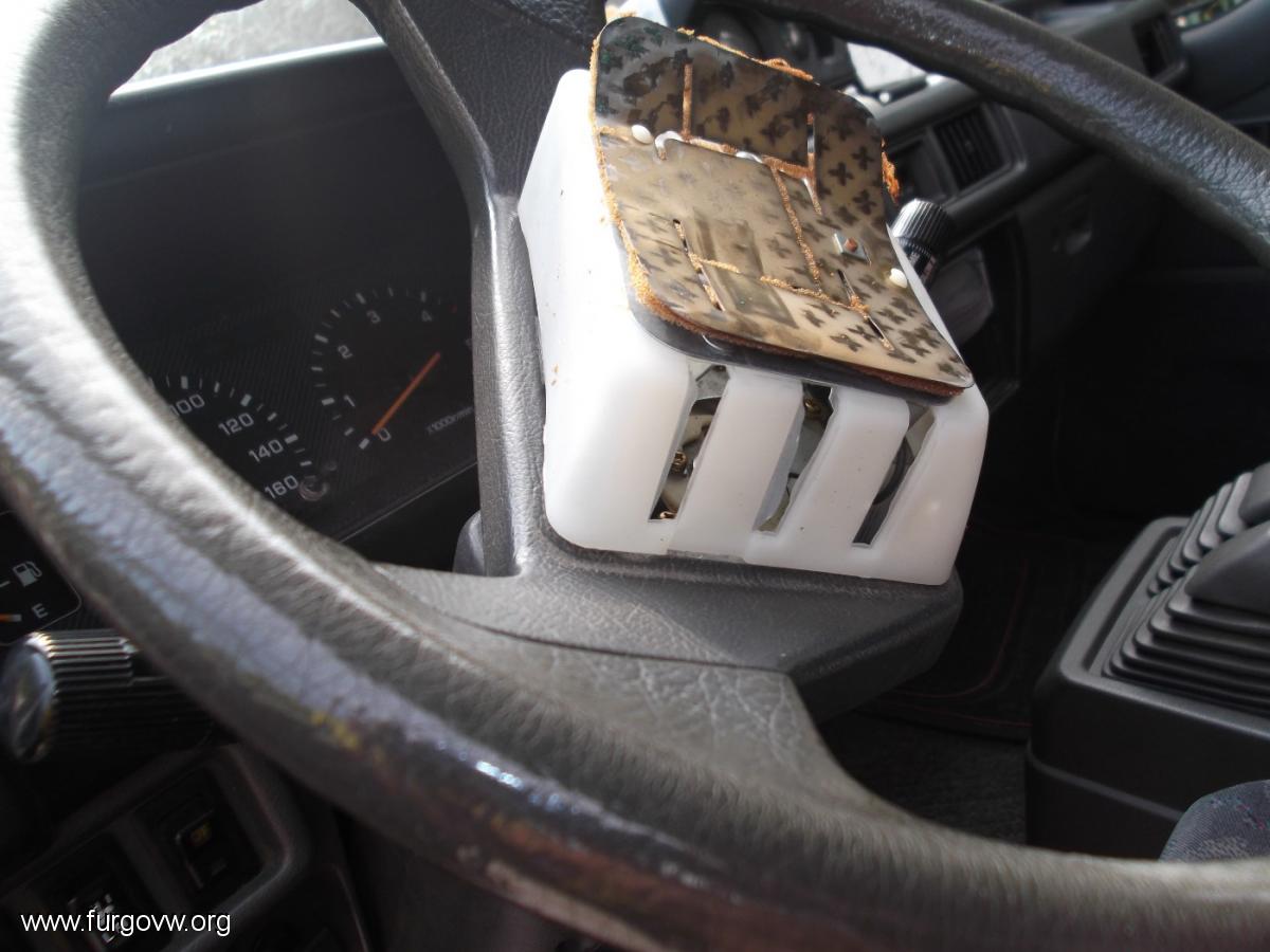

Le desmonté el pulsador del volante para ver que pasaba y me encontré con que la espuma que separa los dos metales o chapas para impedir que haga contacto, se estaba desintegrando, deshaciendo.
Cualquier movimiento o vibración hacia que las chapas se tocaran y sonara el claxon.

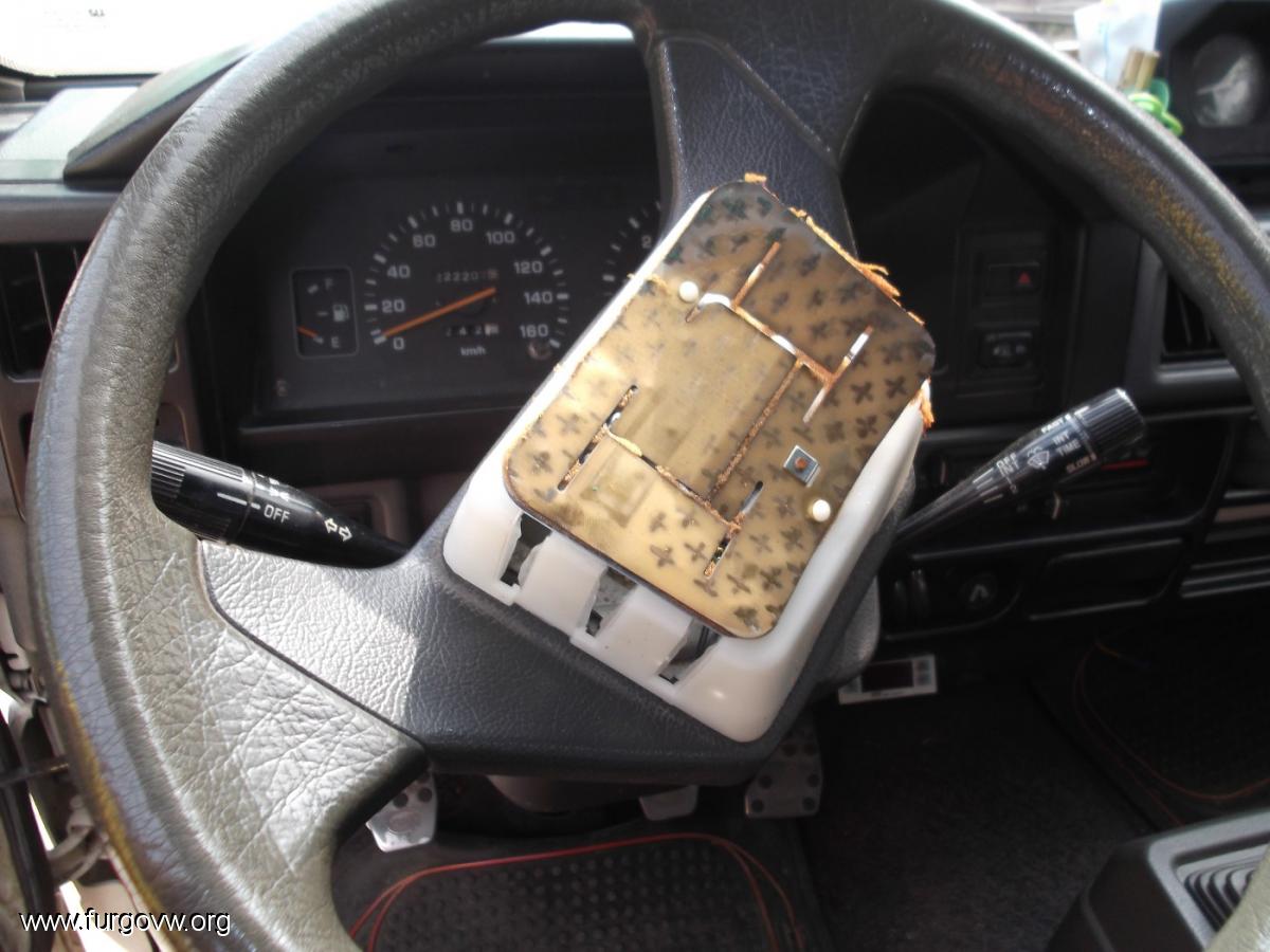

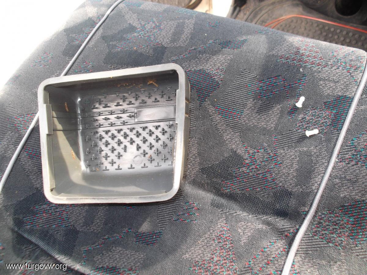

1- se quita el plastico gris que cubre el mecanismo, tirando hacia afuera.
2-  Sacamos con cuidado de que no se rompan dos remaches de plastico muy pequeños que sujetan la chapa de cobre y a su vez hacen de muelle

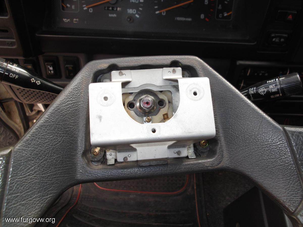

3-desatornillamos tres tornillos estrella

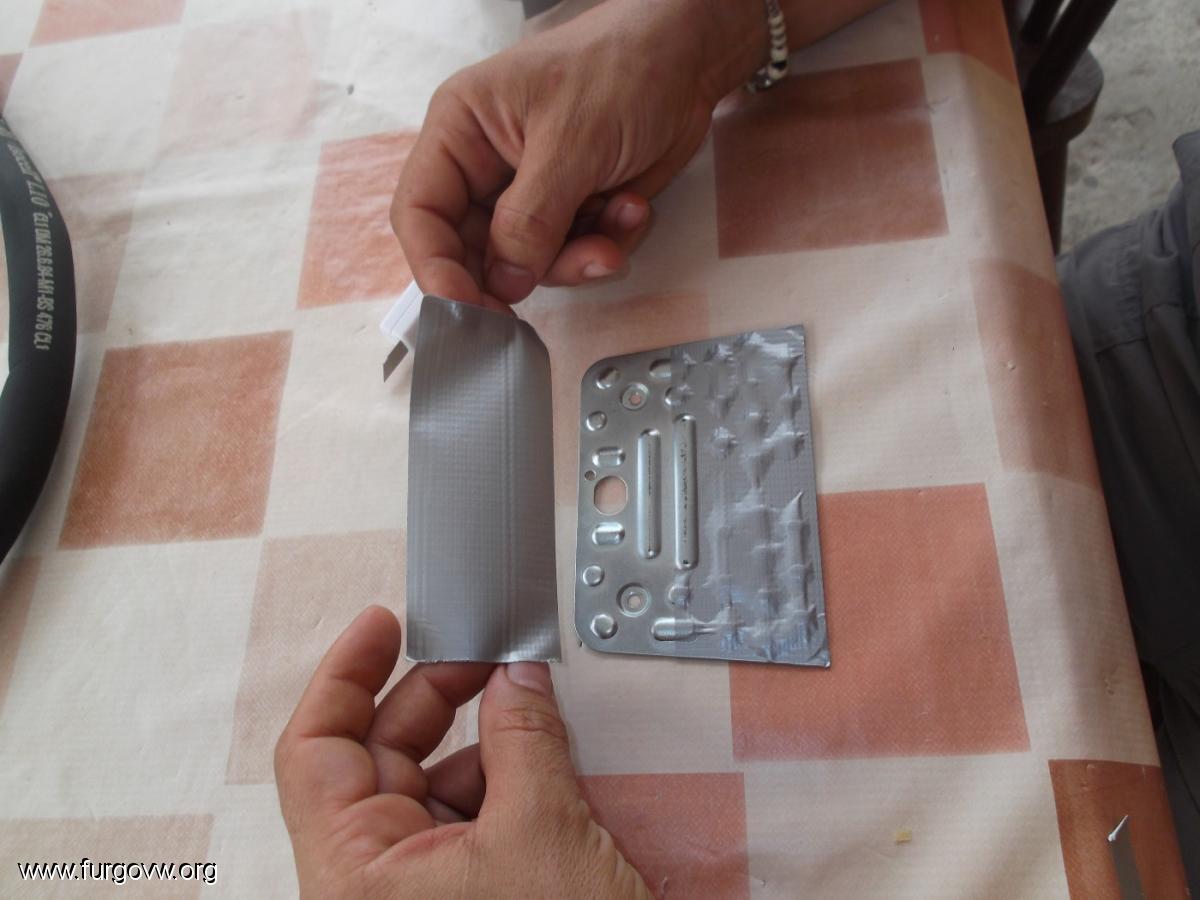

4-Desenganchamos el cable del conector,tirando de el y nos quedamos con la chapa metalica gruesa, que es
la que vamos a aislar, para impedir que se toquen entre ellas.
En la imagen ya esta sacado el cable del conector.

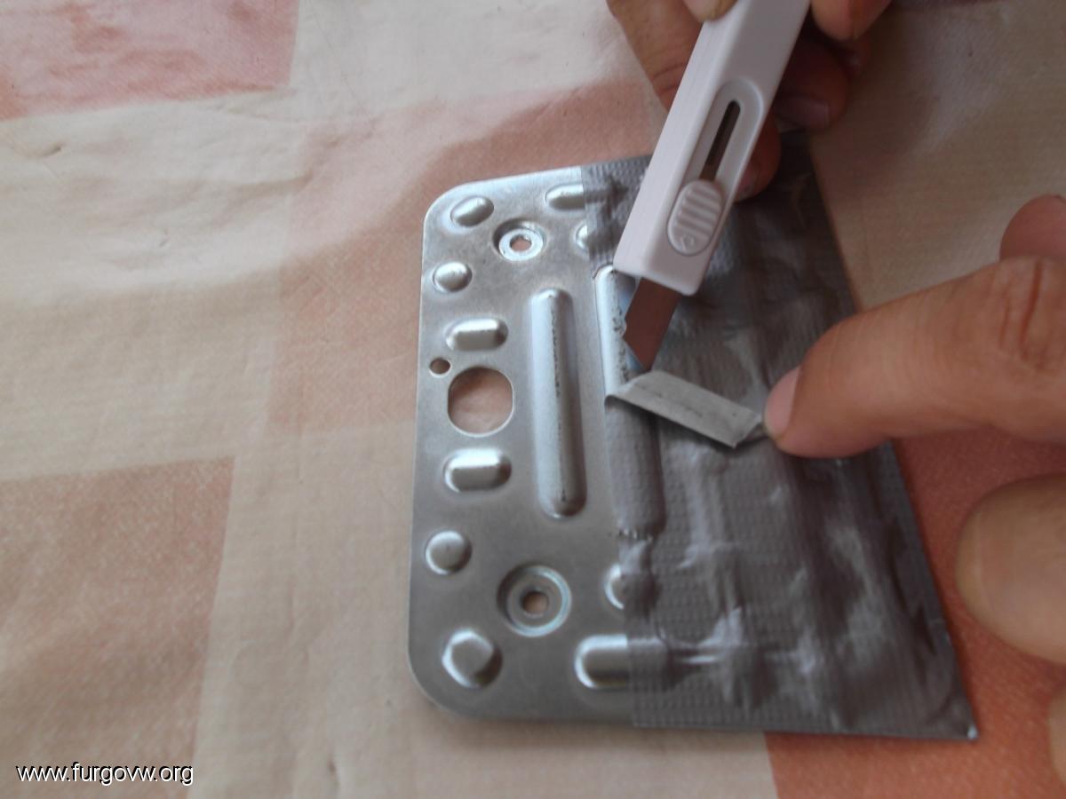

5-Pegamos la cinta americana y con un cutex eliminamos las partes donde hará contacto la chapa cuando la presionemos.En mi caso lo hice con cinta americana que era lo que tenia mas a mano.
Solo hizo falta dos tiras para cubrir toda la superficie.

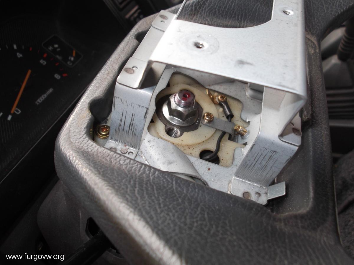

6- Se vuelve a colocar todo en su sitio.
Cogemos la chapa de cobre y pasamos el cable por el agujero de la chapa que hemos aislado.
Conectamos el cable.
Atornillamos los 3 tornillos en la placa metalica con el volante.
metemos con cuidado y paciencia los dos remaches pequeños en la chapa de cobre.
Colocamos el plastico embellecedor que cubre todo el sistema y accionamos la llave de contacto comprobando
que al pulsar el centro del volante suene el claxon.
