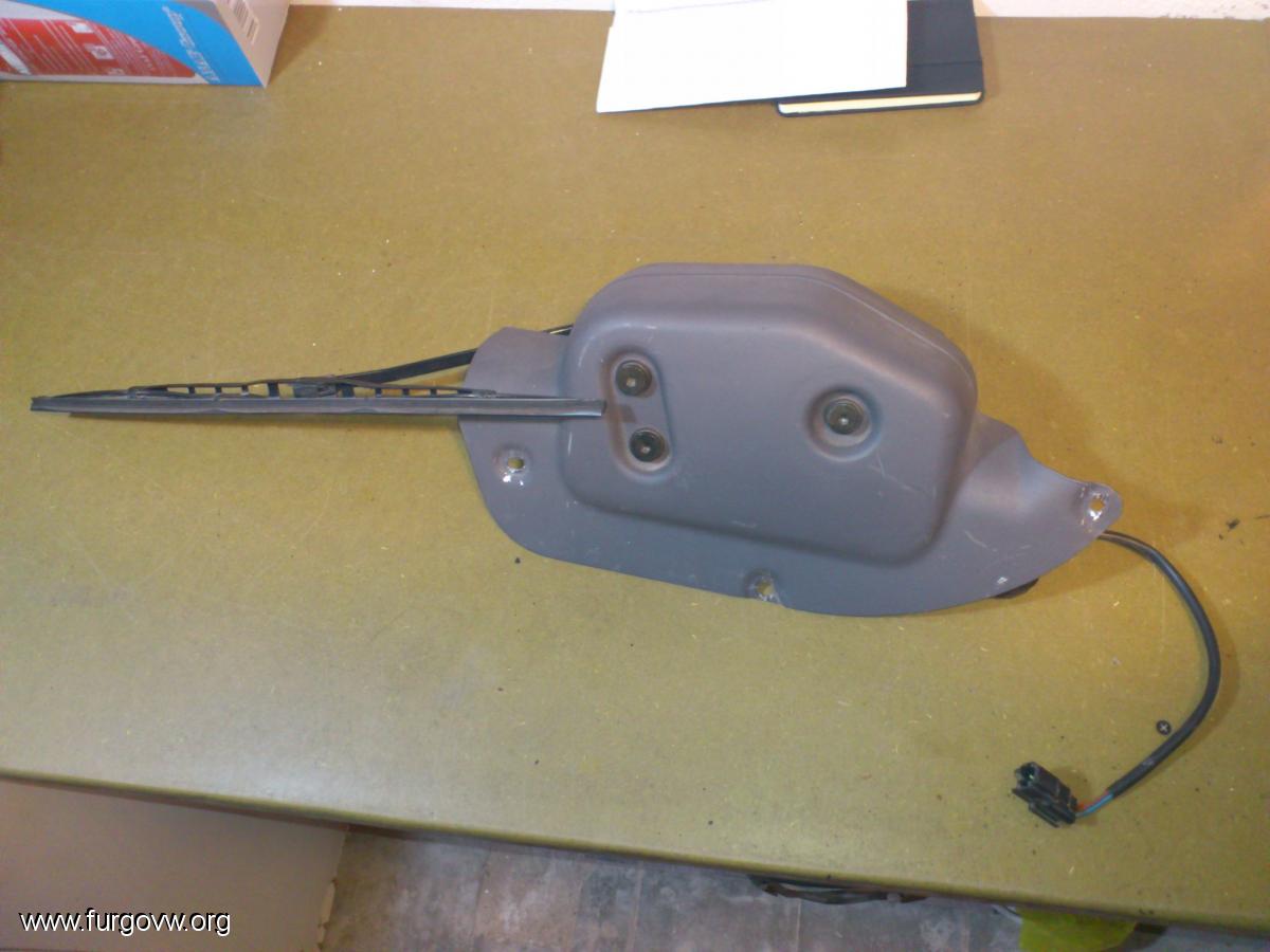

Hoy le he quitado los limpias traseros, por que estorban para aislar las puertas traseras, y creo que no valen para nada, aunque cuesta un huevo, por que están sujetos con remaches de acero...

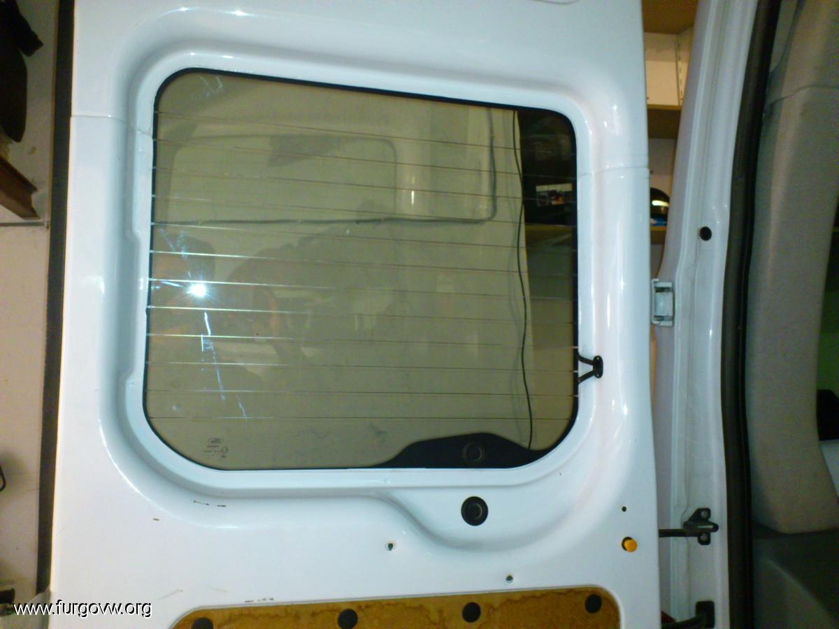

y así queda la puerta:

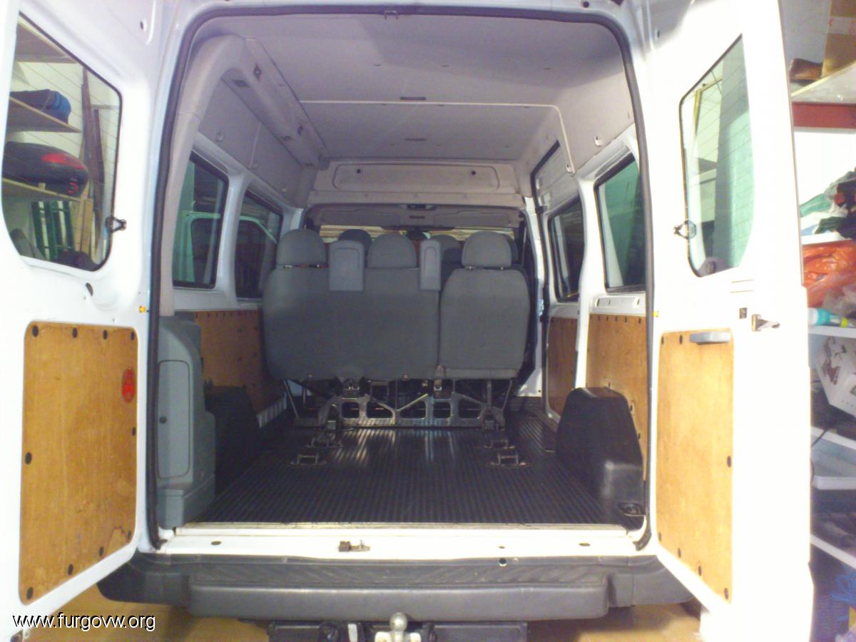

También he sacado la tercera fila de asientos:
Mañana tengo cita para ponerle lamina solar en todas las ventanas (menos las de cabina, claro)
89 eypos todo, homologadas y montadas  :roll:
Por cierto, espero que no se me olvide mañana desenchufar el tubo del agua de los limpias traseros, por que si no se llenan las puertas! jeje

Hola , yo tengo un asiento como ese y con apoyabrazos nuevo sin estrenar , pero no se como le quieres dar uso , no se pliega .
MK6
La idea es poner el asiento en su posición original (segunda fila) y montar el salon detras con los tipicos arcones laterales y mesa en el medio que bajandola hace cama, montar las camas de los niños delante, entre el asiento y los asientos de cabina y la cocina seria un extraible por el maletero, es decir, al abrir la puerta trasera derecha, extraes la cocina.
Este fue la primera camperización que le hice, pero el asiento que tengo no me permite el paso hacia detras, este sin embargo, aunque no como en la nuget, pero si que permite el paso con la puerta corredera cerrada, no? corregidme me si me equivoco.

Mas o menos te permite algo de paso, se pliega solo el de fuera!!
Si quieres tengo unos preparados para vender! Uno como ese, y esta impoluto!!
Un saludeteee!!

Creo que el triple con una plaza algo abatible es más estrecho que el triple trasero  del todos.
Yo también tengo uno  y con apoyabrazos, je je , a todos nos sobra , ya me preguntaron ayer por el , pero me da no se que  venderlo y que me lo pidan en la itv si no homologo dentro de dos años que me toca, así que tampoco me preocupa guardarlo .
ESERO
Mi asiento de segunda fila rígido tiene 10 cm mas que el de la tercera fila abatible, quedan como 20 cm hasta la puerta, pero si ademas ese tiene una plaza abatible el paso es mas cómodo, porque lo que mas fastidia el paso es el respaldo.

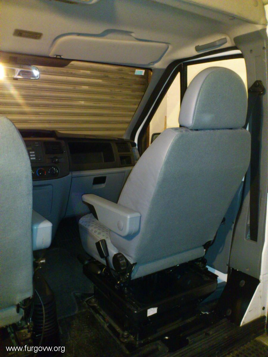

Pues mi idea es comprar esta semana un asiento de conductor y ponerlo en el lugar del de copiloto, ya tengo uno mirado no muy lejos de casa... me piden 250, pero yo creo que por 200 me lo vende. Así voy avanzando, aunque aún no empiece con la camperización en si, y mientras sigo dandole vueltas a todo el proyecto.

Por fin he empezado a trabajar en la furgo, lo primero ha sido cambiar el asiento doble delantero por uno de conductor, que he conseguido gracias a la ayuda de Arkaizt, que me lo busco por Madrid, y luego quedamos y me cambio también el asiento trasero abatible por el suyo fijo, pero que es más estrecho.
