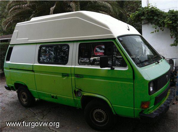

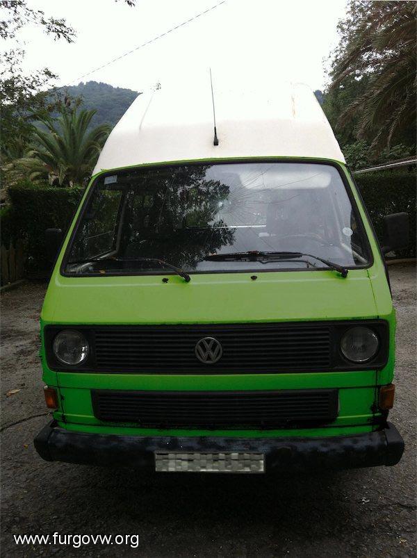

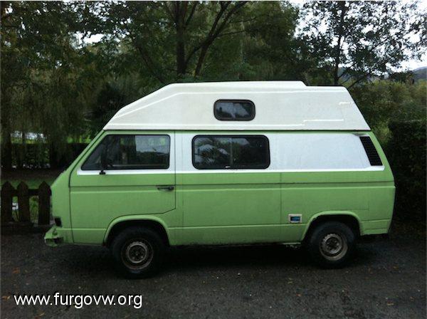

La tengo desde hace unos años y lucia más o menos así, aunque las fotos son actuales, a ver si encuentro unas fotos anteriores...

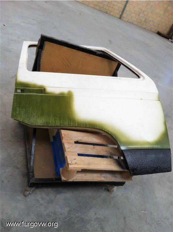

Bueno el proceso ya está en marcha...
Unas fotos.

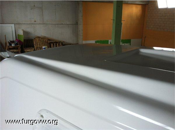

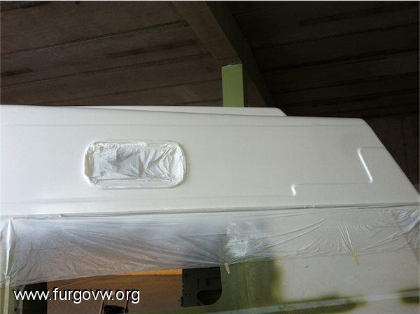

Bueno la restauración va lenta, pero es que la estoy haciendo con mucho cariño. Ya casi ha pasado un año desde que empece...

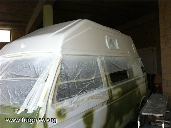

Unas fotos de cuando se pinto el techo de fibra:

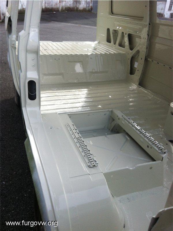

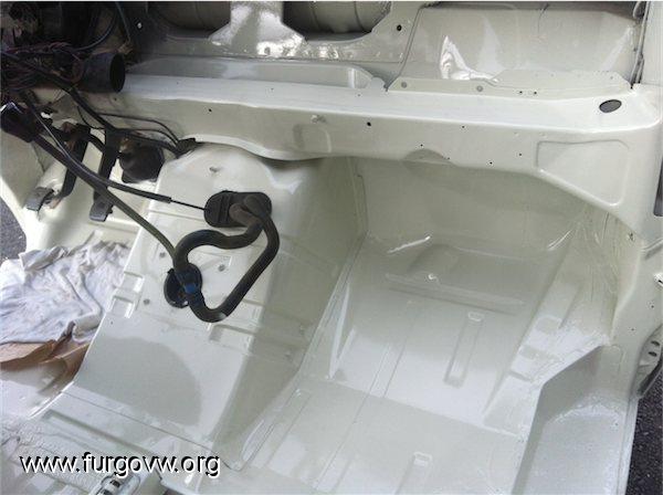

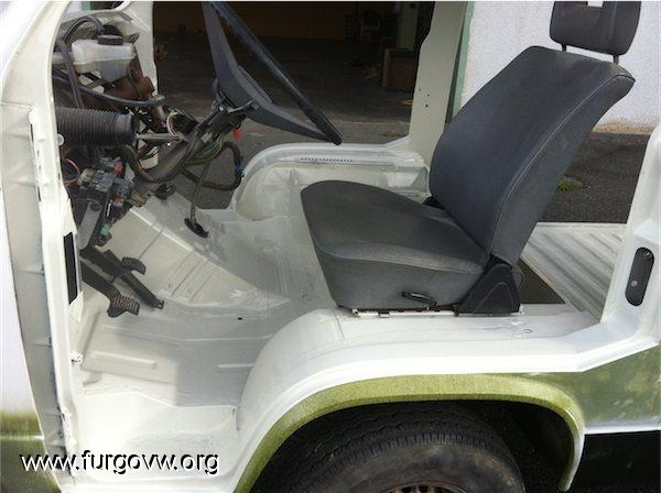

Y estas fotos son de hoy mismo, el interior de la furgo lo pintamos ayer, y ya queda menos, pintar puertas y todo el exterior.
En breve continuara...

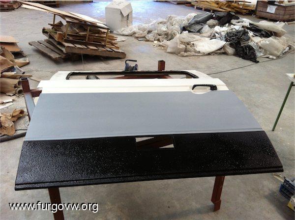

Respecto a las ventanas de las puertas delanteras, en el mercadillo  del foro le compre las gomas de la parte baja, las que limpian el cristal que son las peor que estaban a un forero. Según vaya montando veré si pongo más gomas nuevas o que hago, la de cierre del portón lateral la pondré nueva también y luego iré goma por goma, la que este a medias la cambiare por una nueva.
Respecto a los bajos, si les he dado un producto antigravilla, creo que es de la marca 3M. Como ves en la foto lo he aplicado en las faldas de la furgo y también en los pases de rueda.
