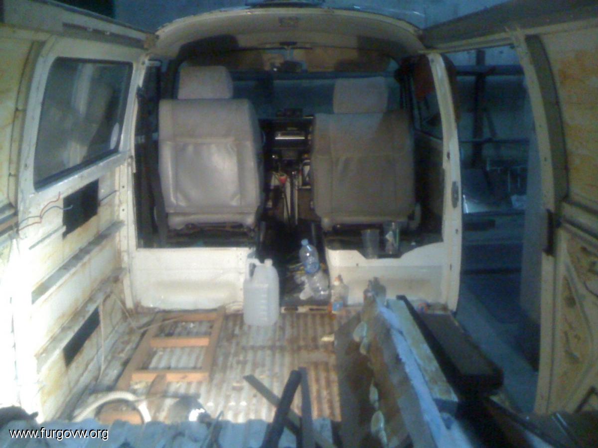

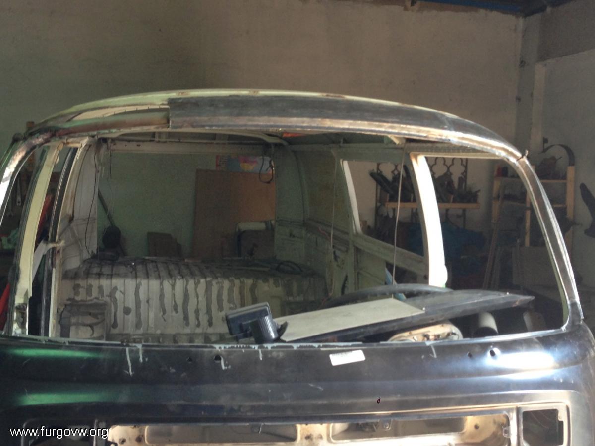

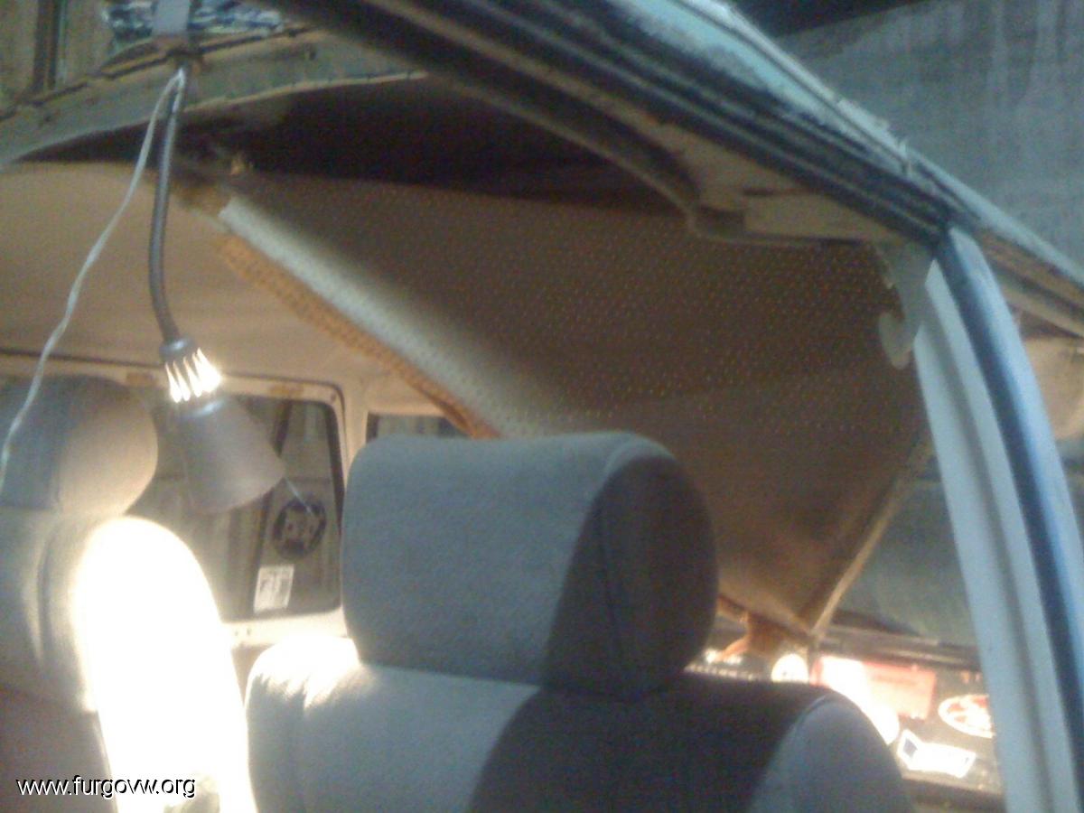

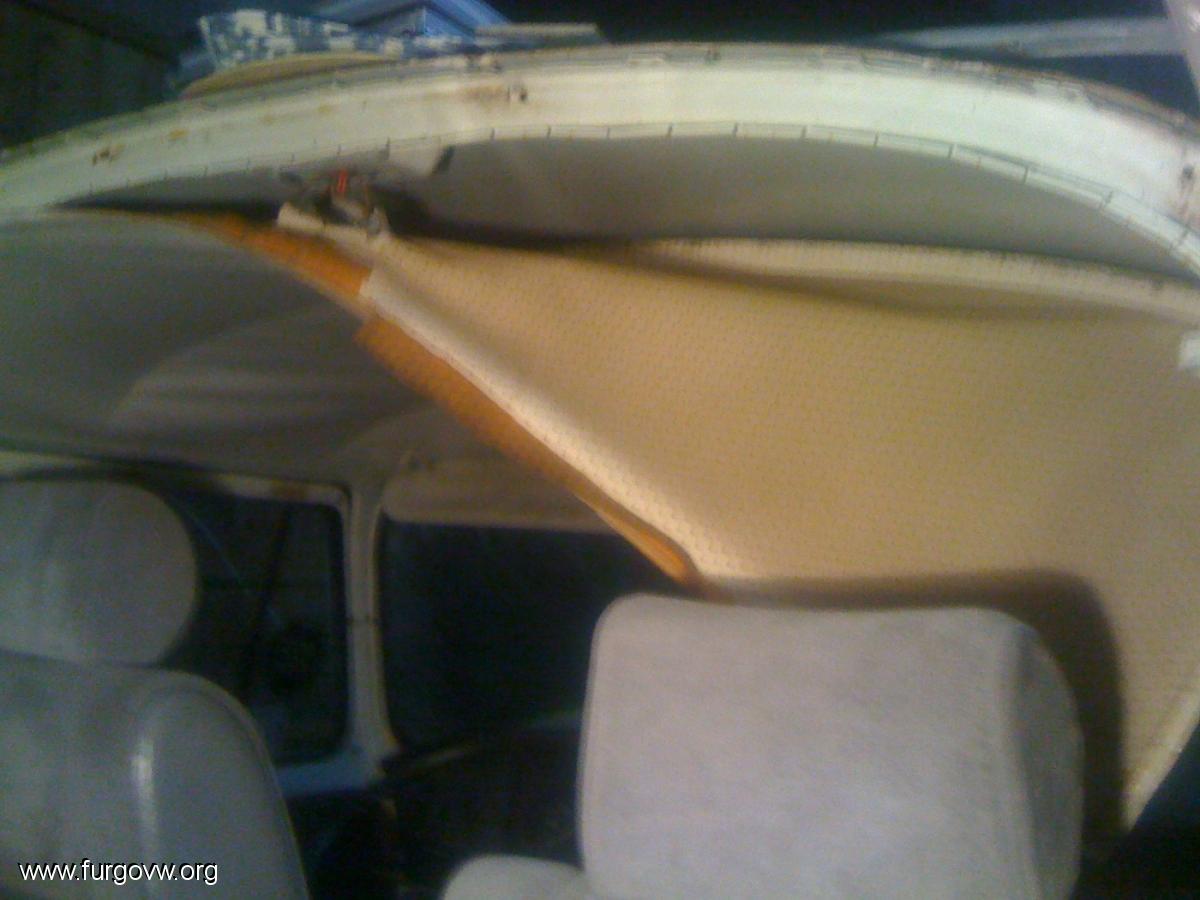

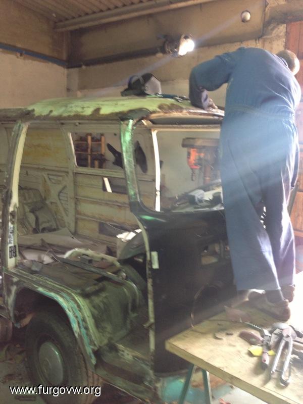

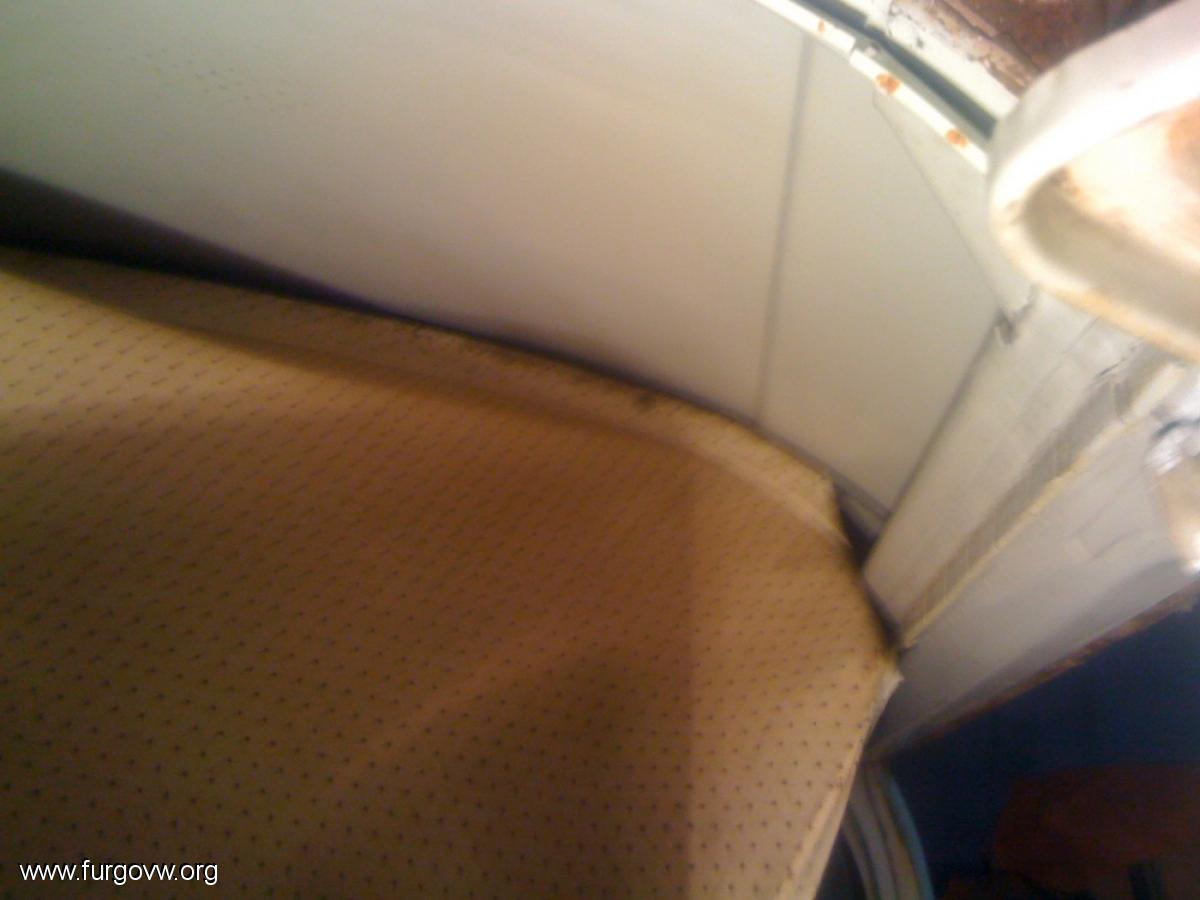

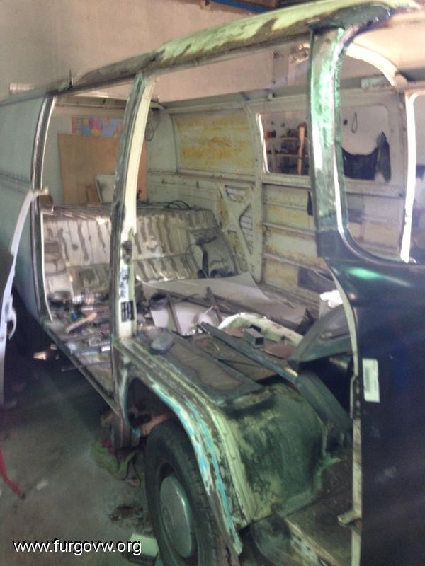

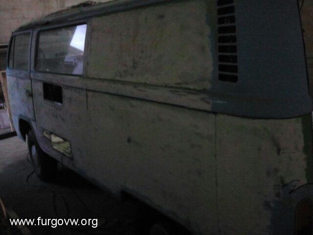

Después de unos cuantos días de fiesta, sigo manos a la obra con mi chiquilla, ya casi le he desmontado todo el interior, únicamente me queda lo que es el salpicadero y quitarle los cristales y las puertas delanteras. Ya le quite los asientos, resto de puertas y todo el resto.
Gracias por las indicaciones para quitarle la tapicería de la cabina, al final ya le he visto como era, pero me ha sido mucho más fácil con vuestra ayuda, eso desde luego.

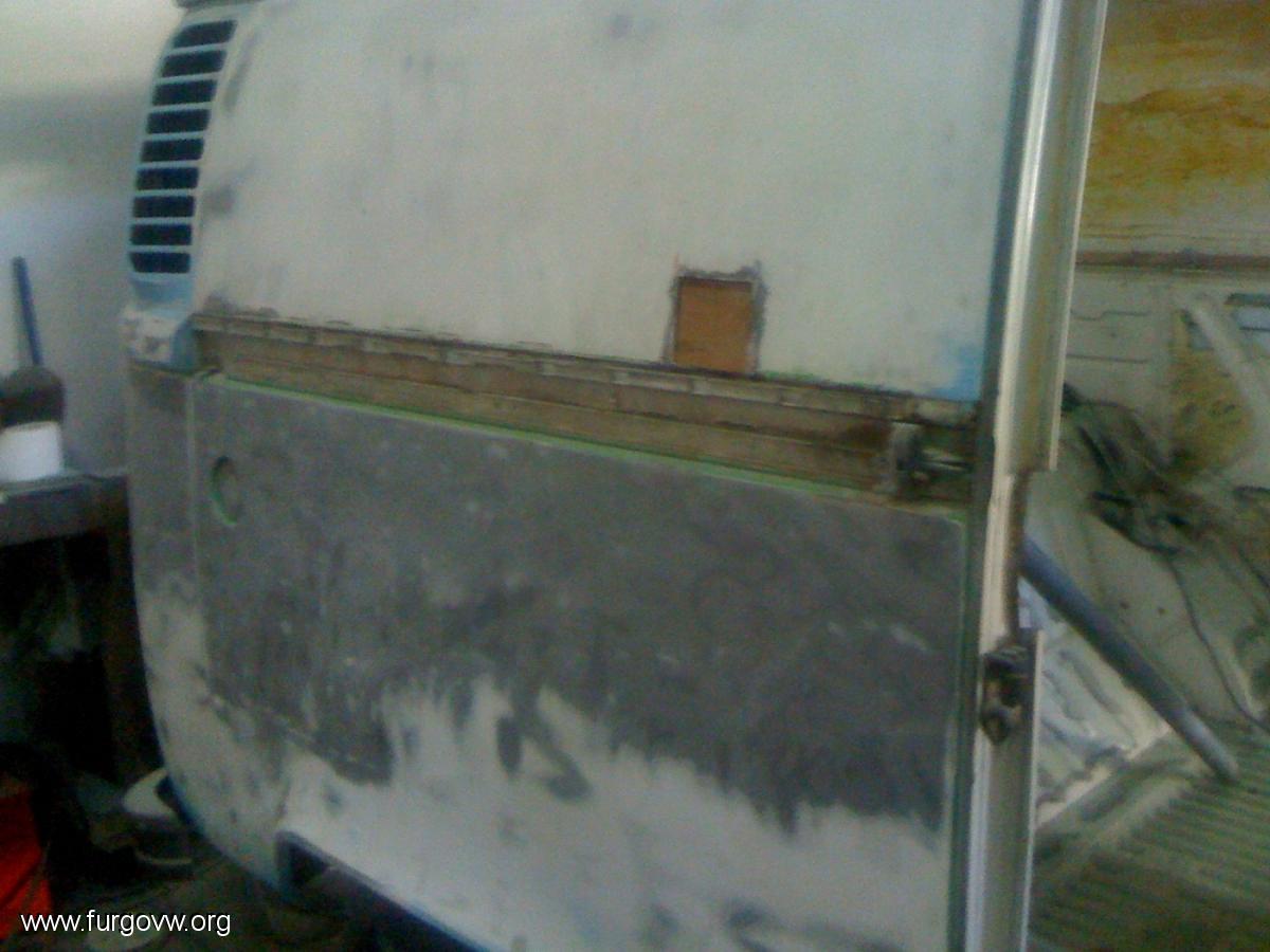

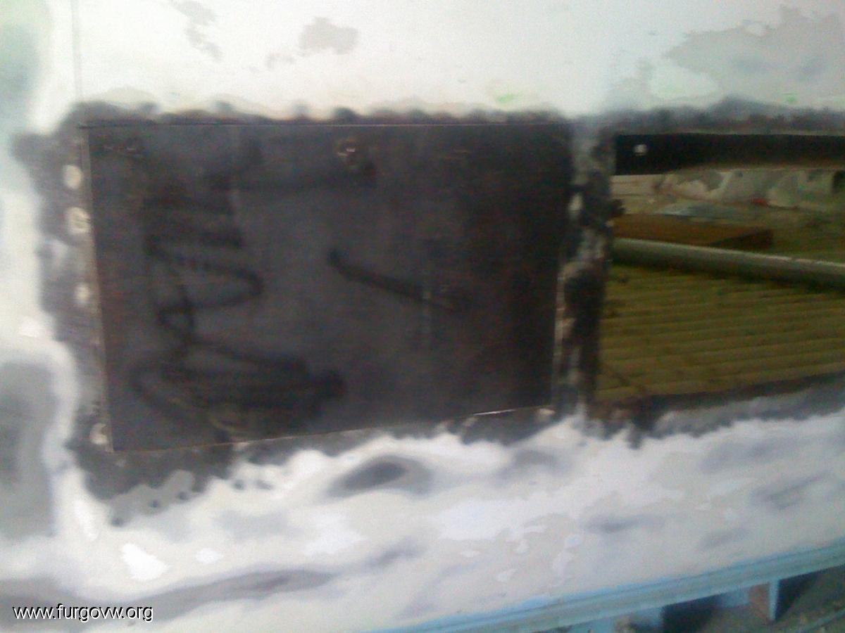

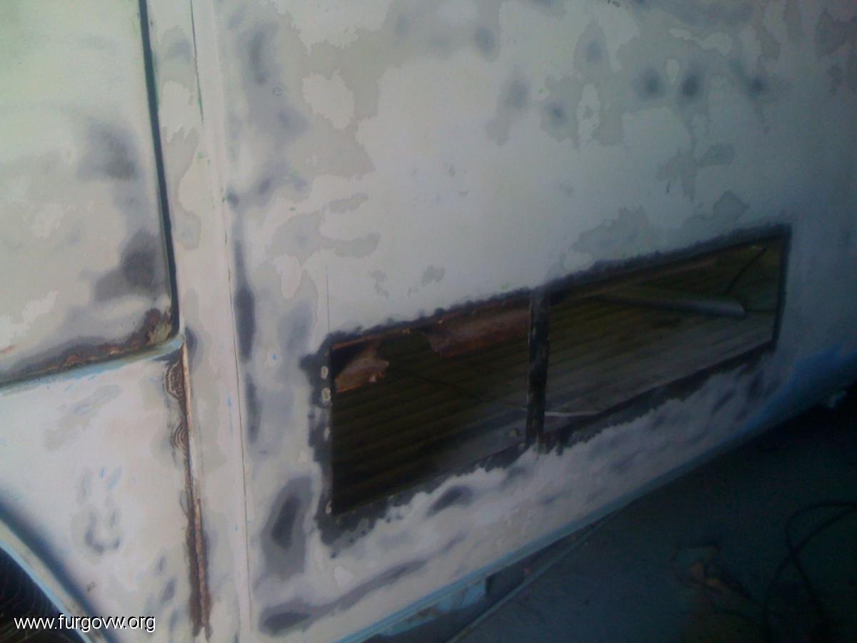

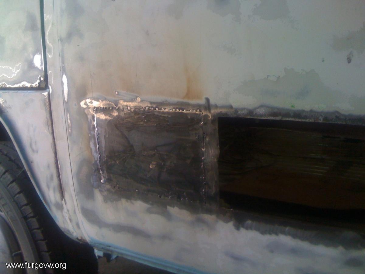

Le he lijado ligeramente el costado izdo y le he tapado dos cachos de chapa que estaban remachados....
Aunque haya desaparecido del foro 2 semanas, sigo con el asunto, tengo muuuuucho trabajo y ahora casi no se ven avances..... va poquito a poquito....

Tengo alguna duda acerca del lijado... Me perdonareis pero no lo he echo nunca.... La chapa hay que dejarla pelada pelada o si se encuentra bien, como es el caso de partes del interior y alguna zona exterior, se le dá un pequeño lijado para que la pintura enganche bien???
Muchas gracias
Si se encuentra bien NO la dejes pelada, mateas y la preparas para pintar, tengo entendido que con P400 para monocapa y P500 Bicapa. Si lijas al agua, monocapa P600 y bicapa P800..., pero yo no soy profesional eh, lo saco de manual...
Como mola el trabajo, dale....
Edito:
Ah, y para bordes y curvas, para monocapa almohadilla superfina, y si es bicapa ultrafina

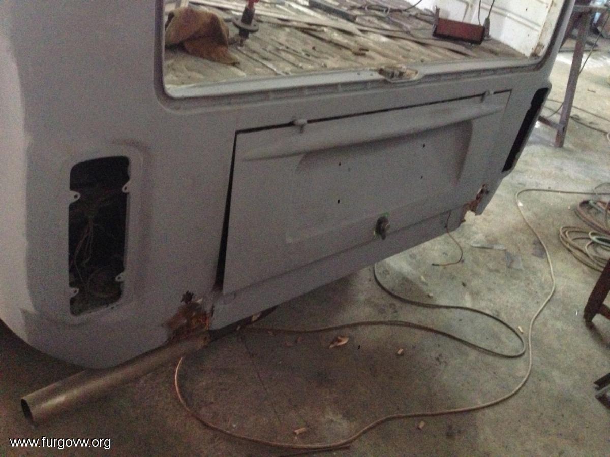

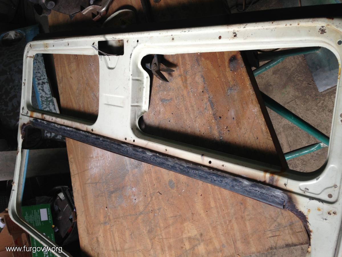

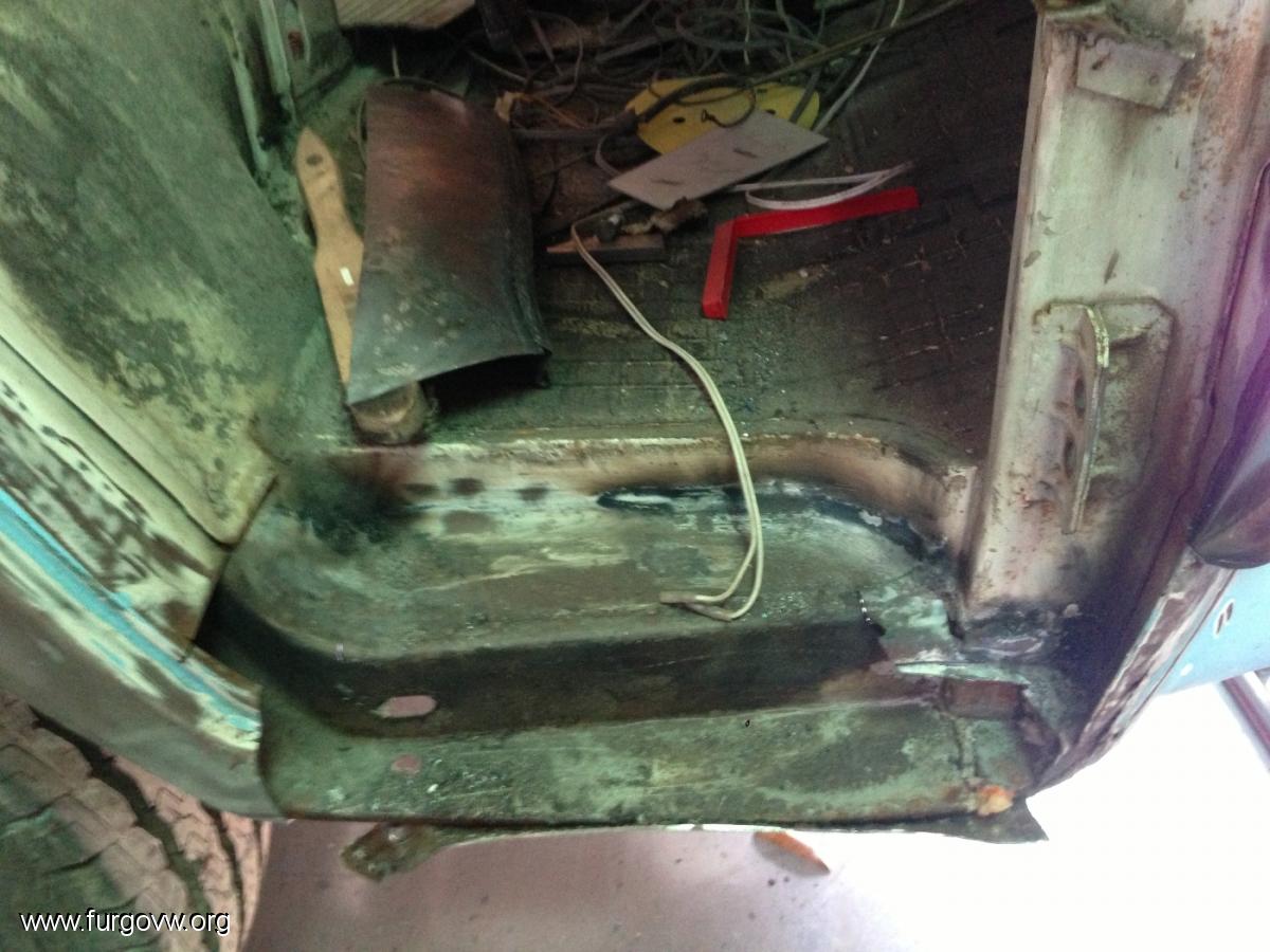

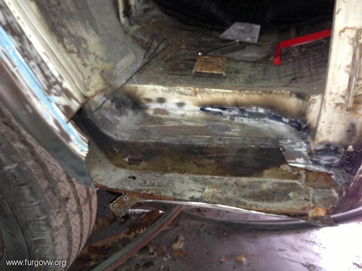

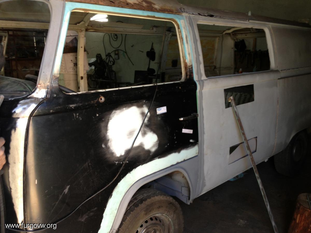

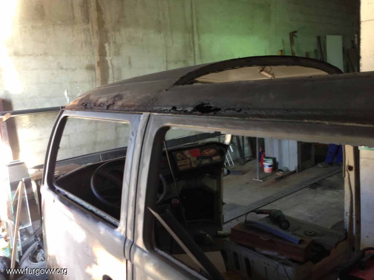

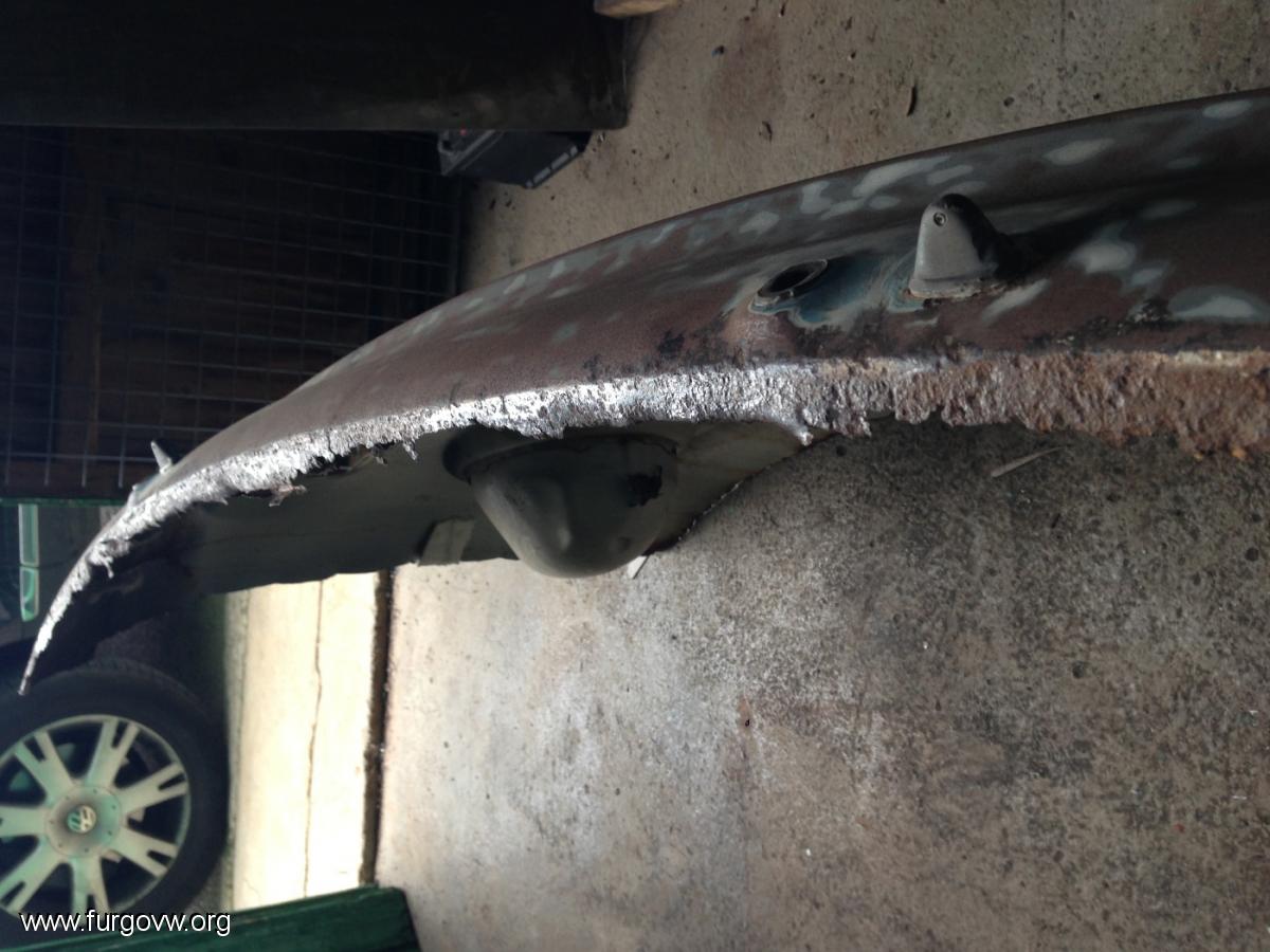

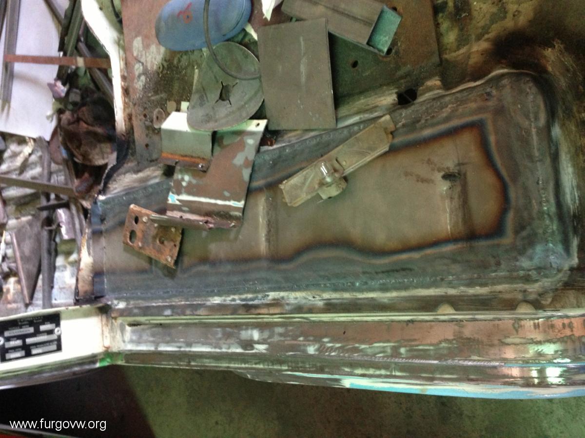

La verdad, es que he tenido bastante curro que me ha impedido dedicarle más tiempo a mi niña y la he tenido parada un largo tiempo... Aún así, le he dado candela a toda la chapa y casi la tengo lista, unicamente me queda repararle todos los vierteaguas que están en muy mal estado y un par de cosillas más.... A ver si otro rato me dedico a colgar fotos de la restauración y así la vais viendo.....

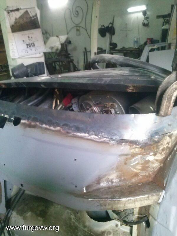

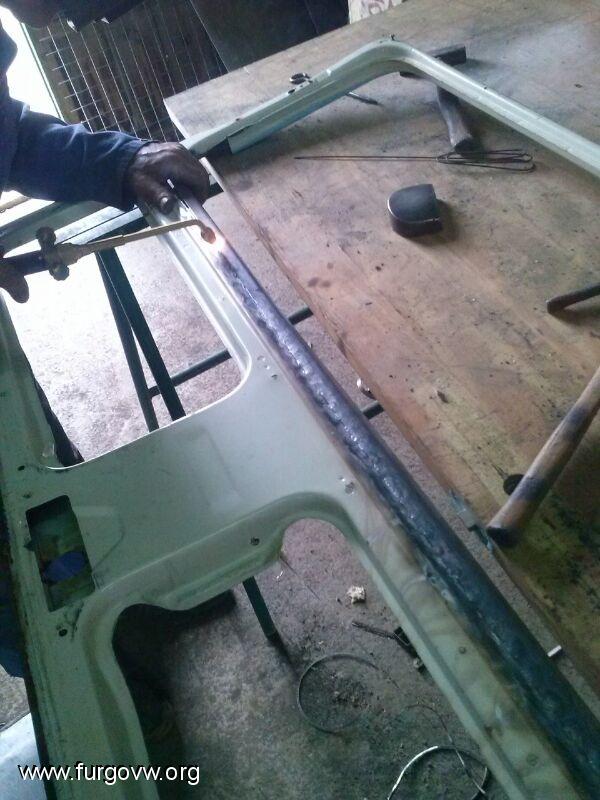

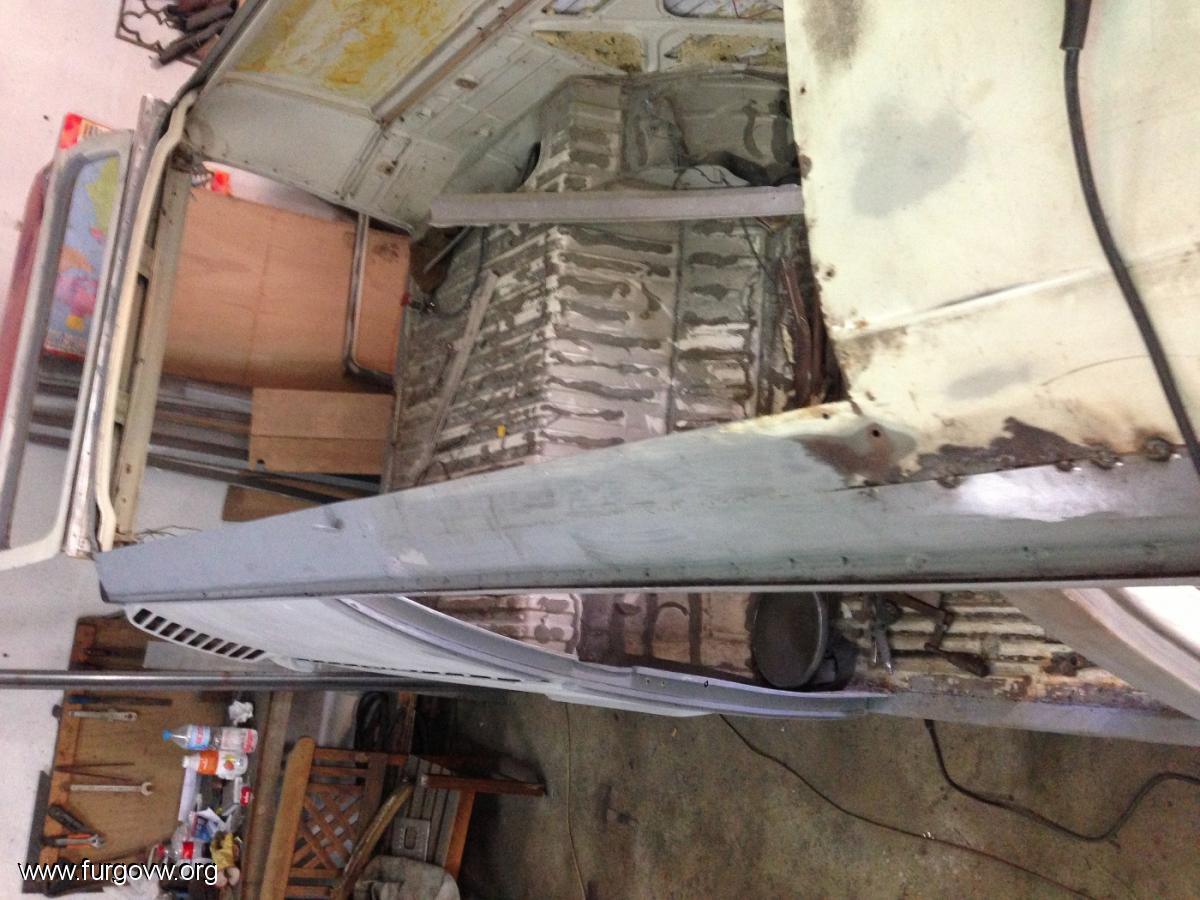

wladygil

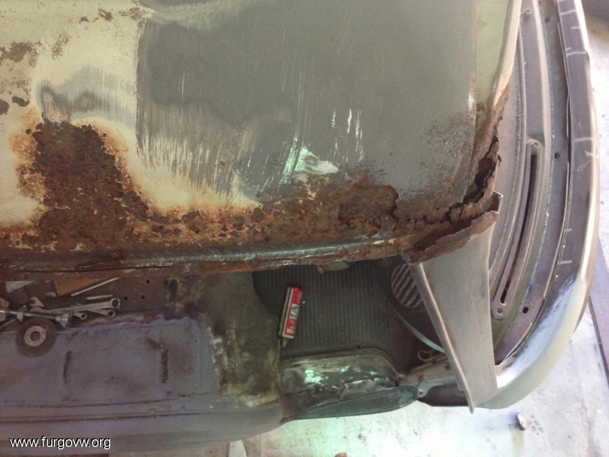

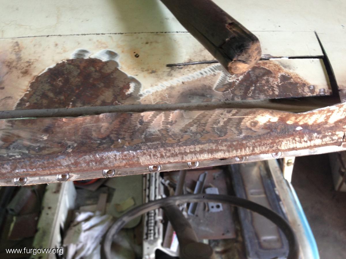

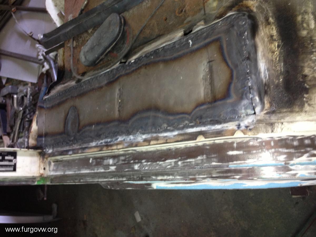

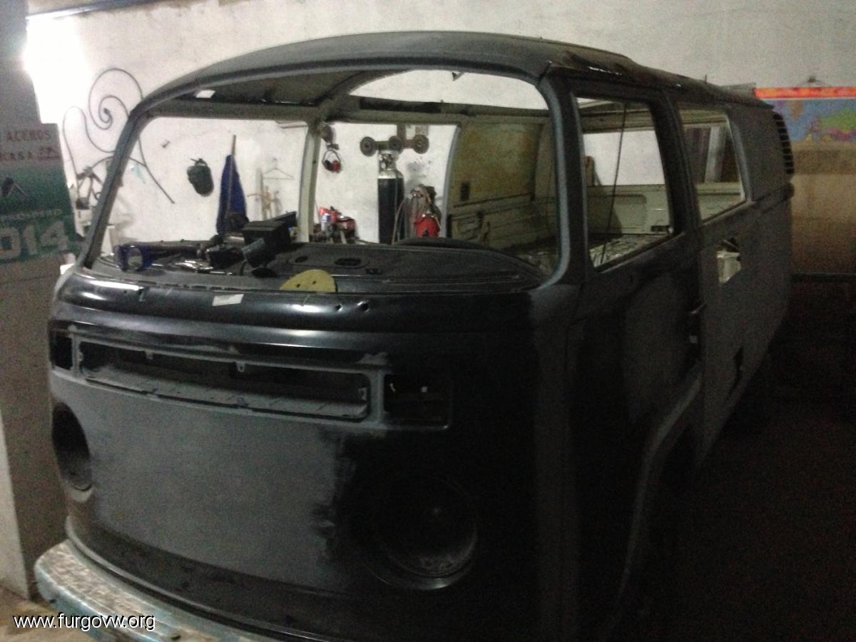

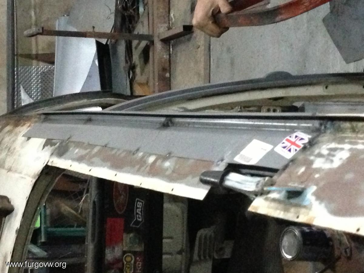

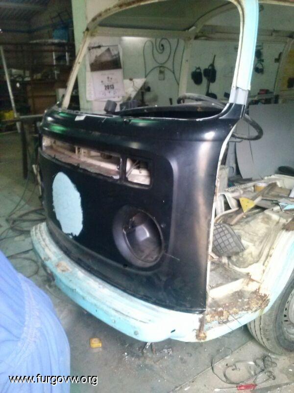

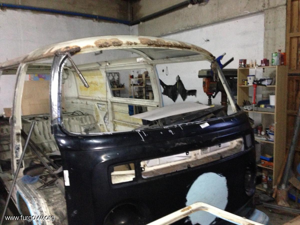

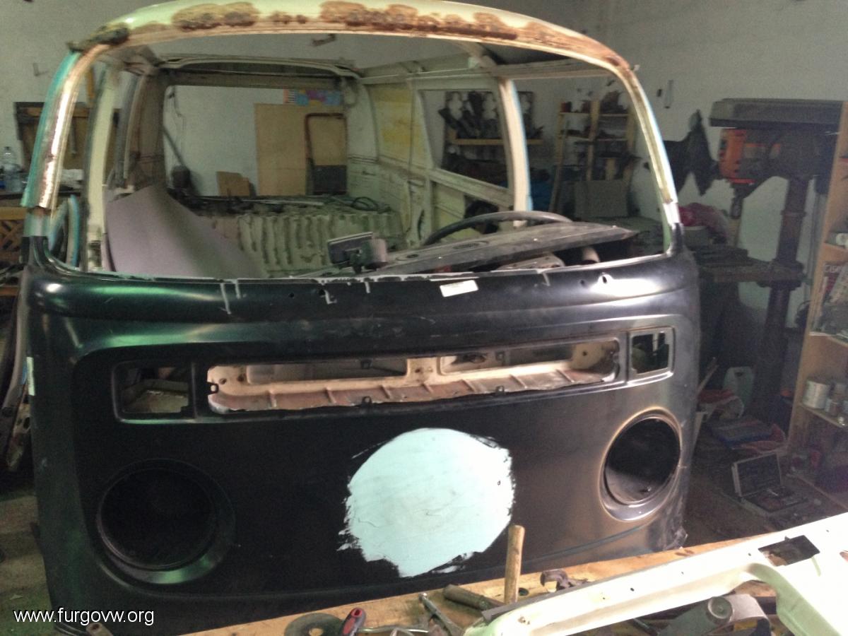

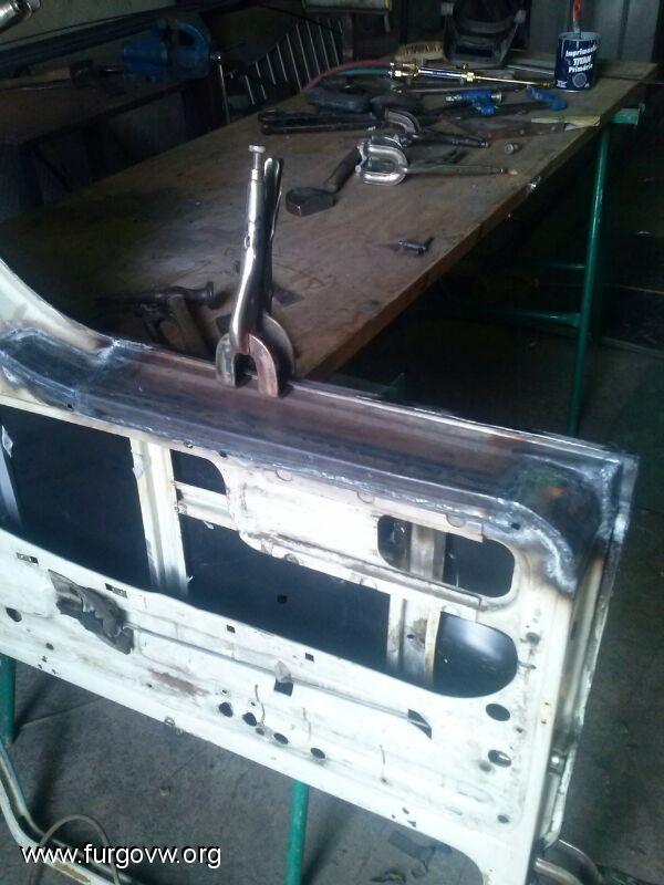

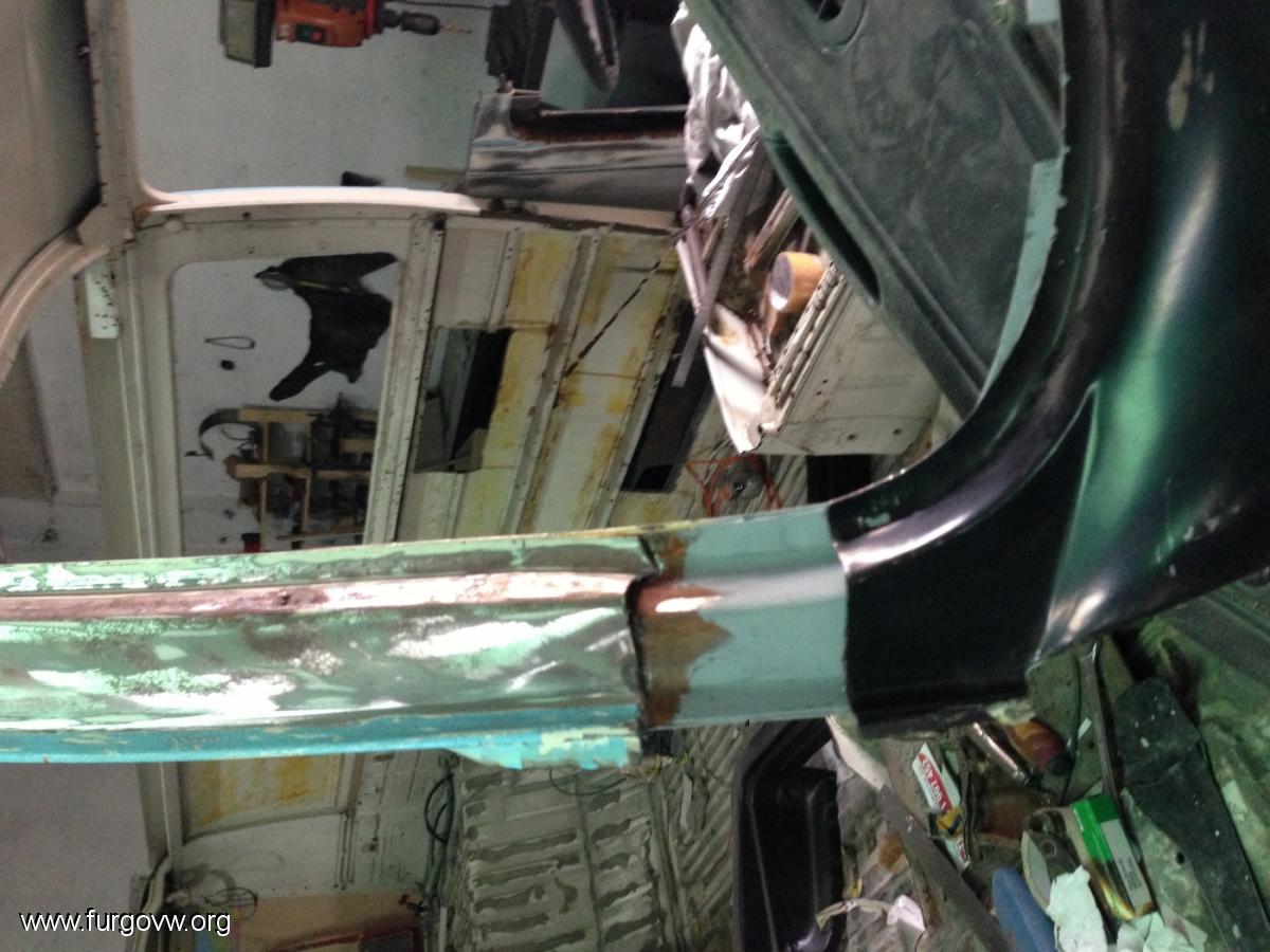

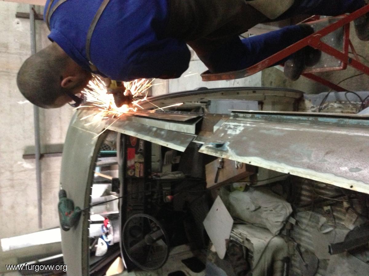

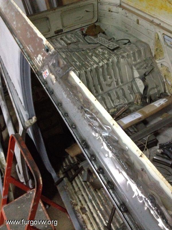

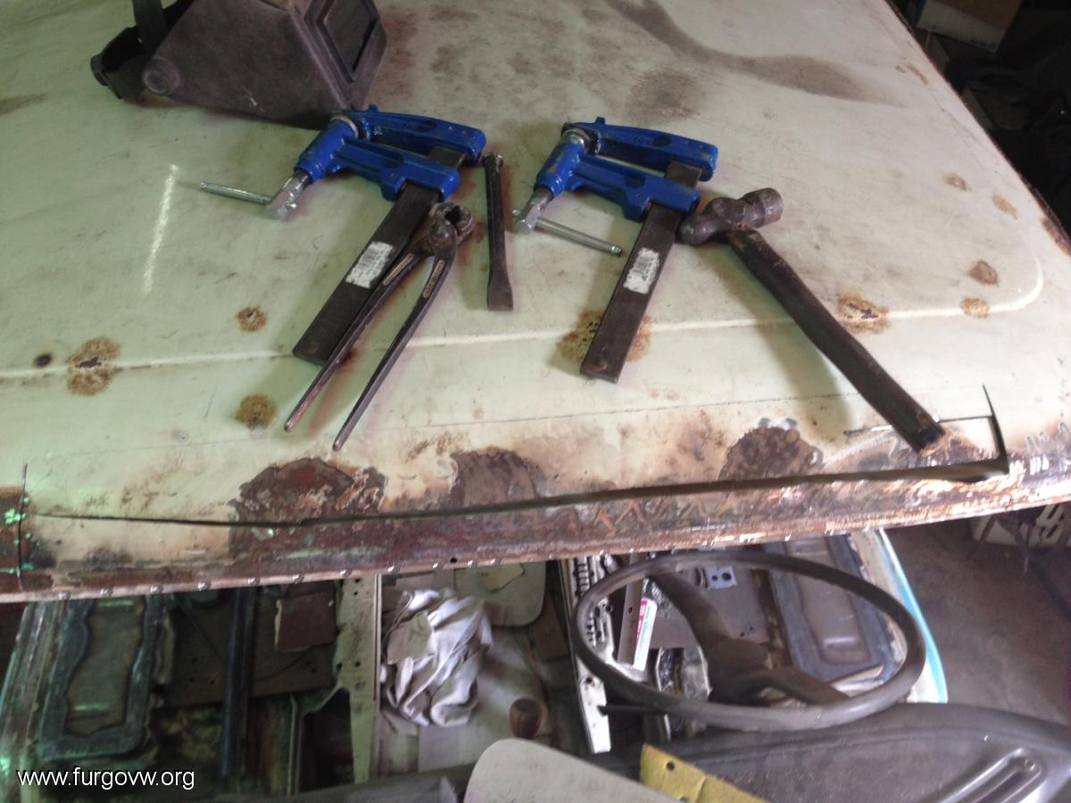

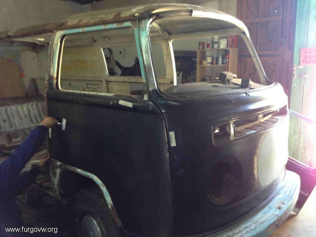

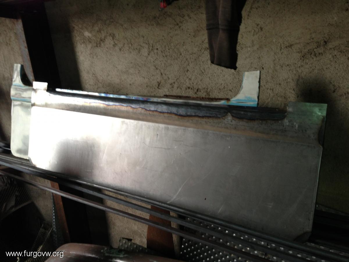

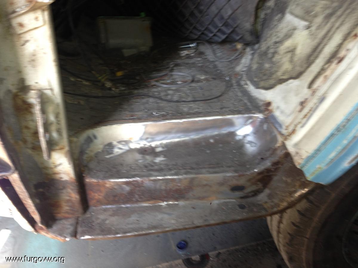

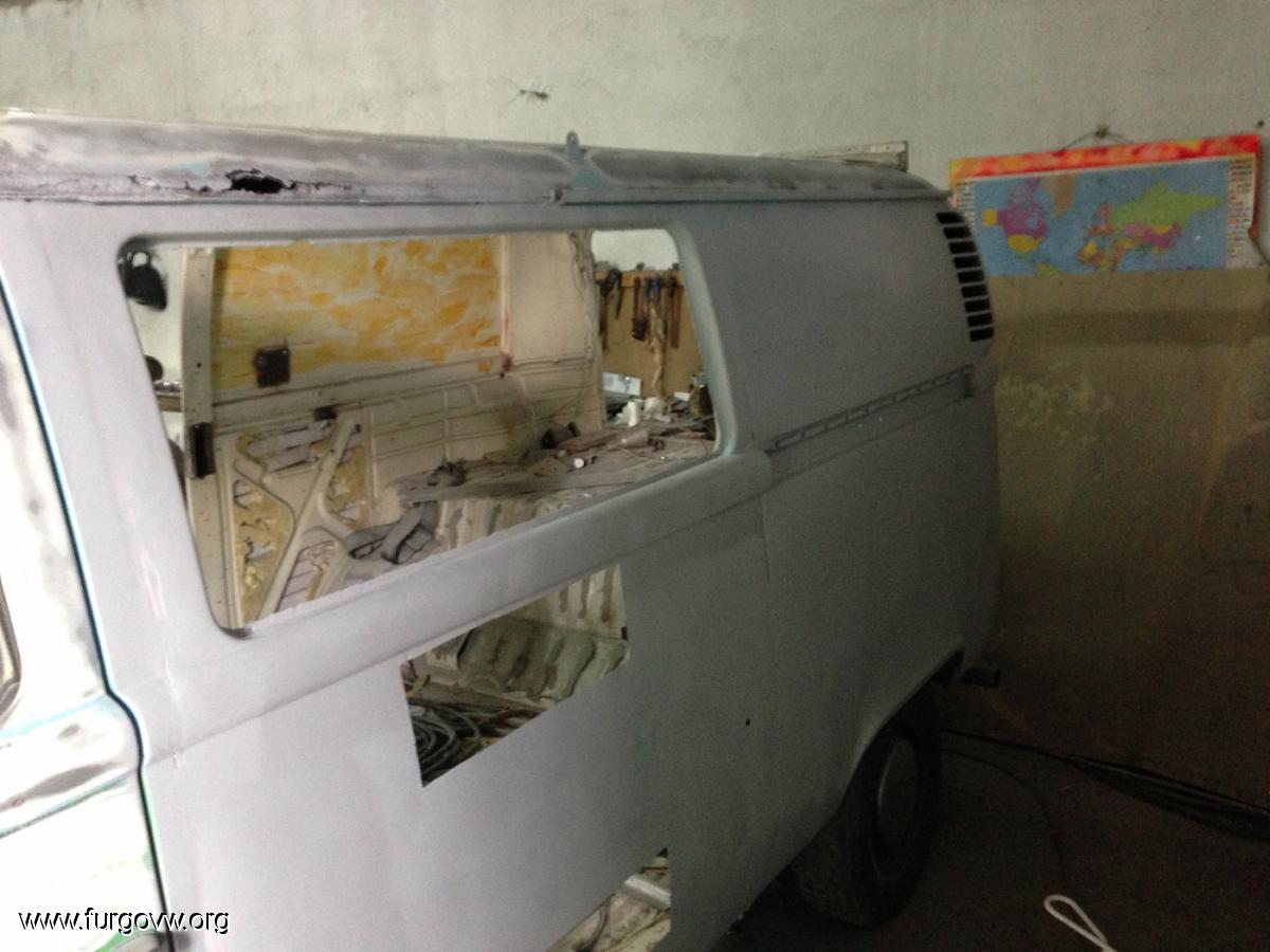

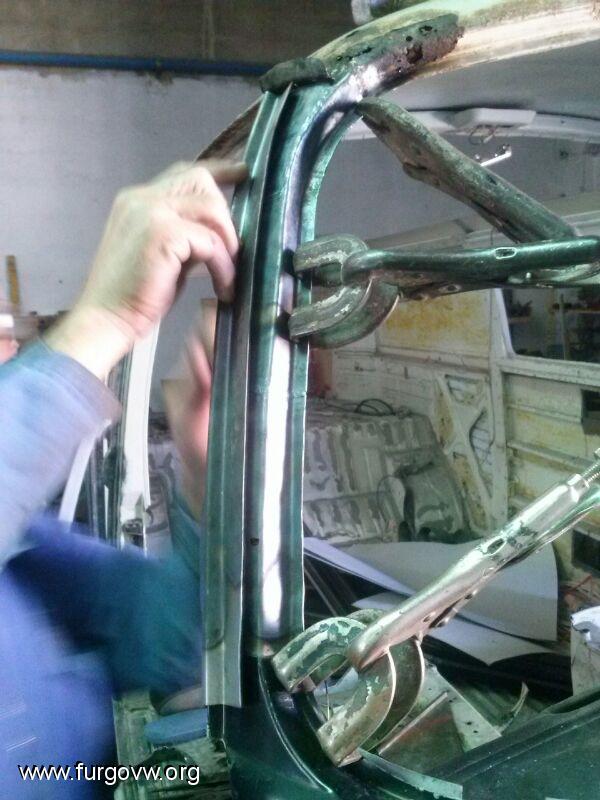

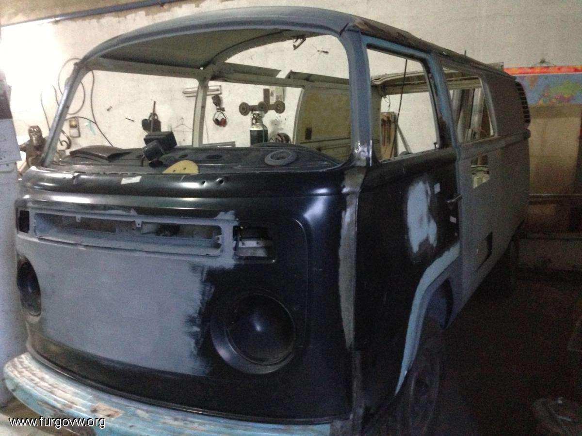

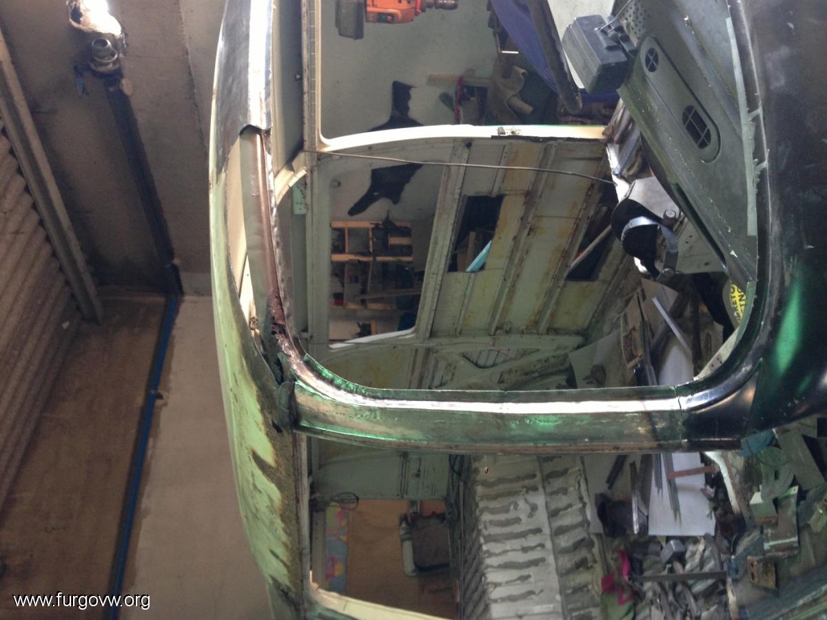

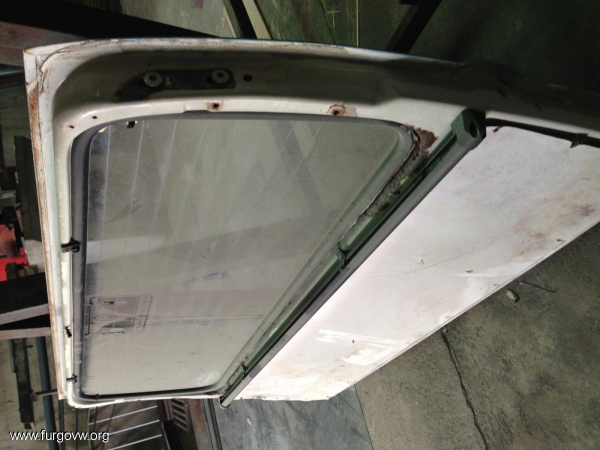

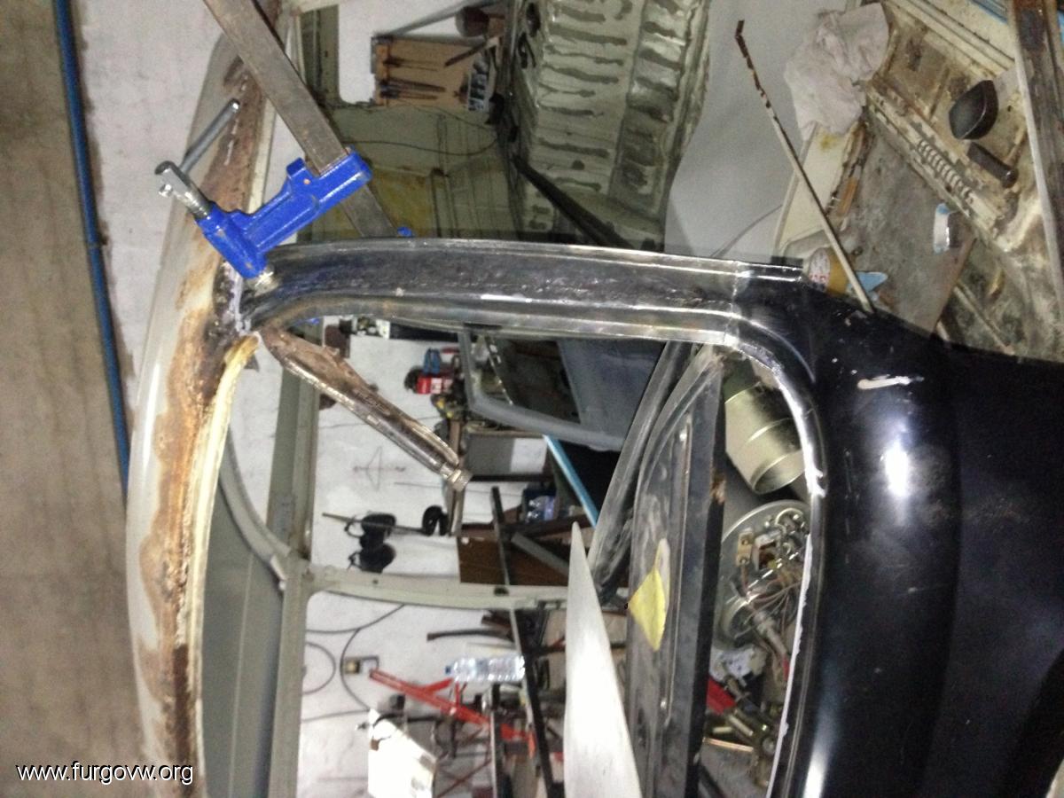

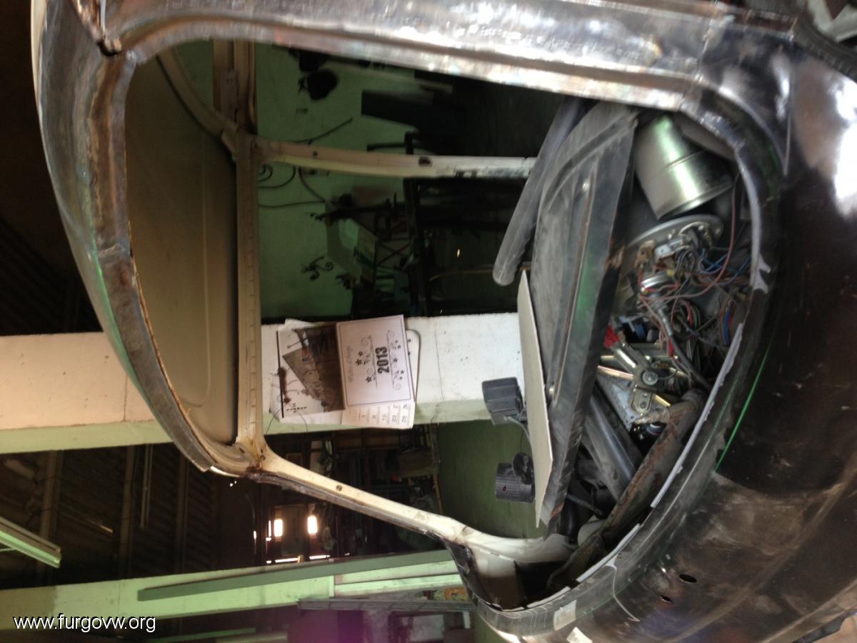

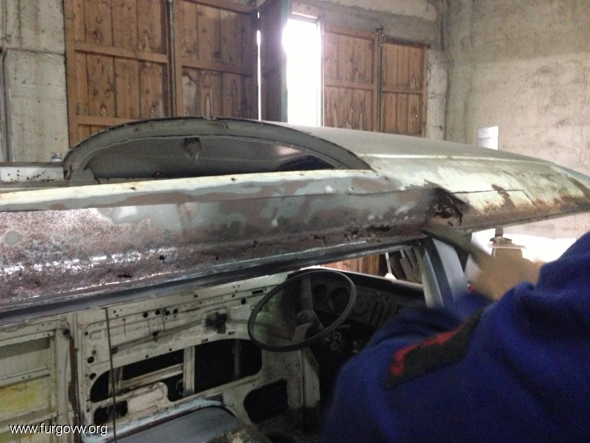

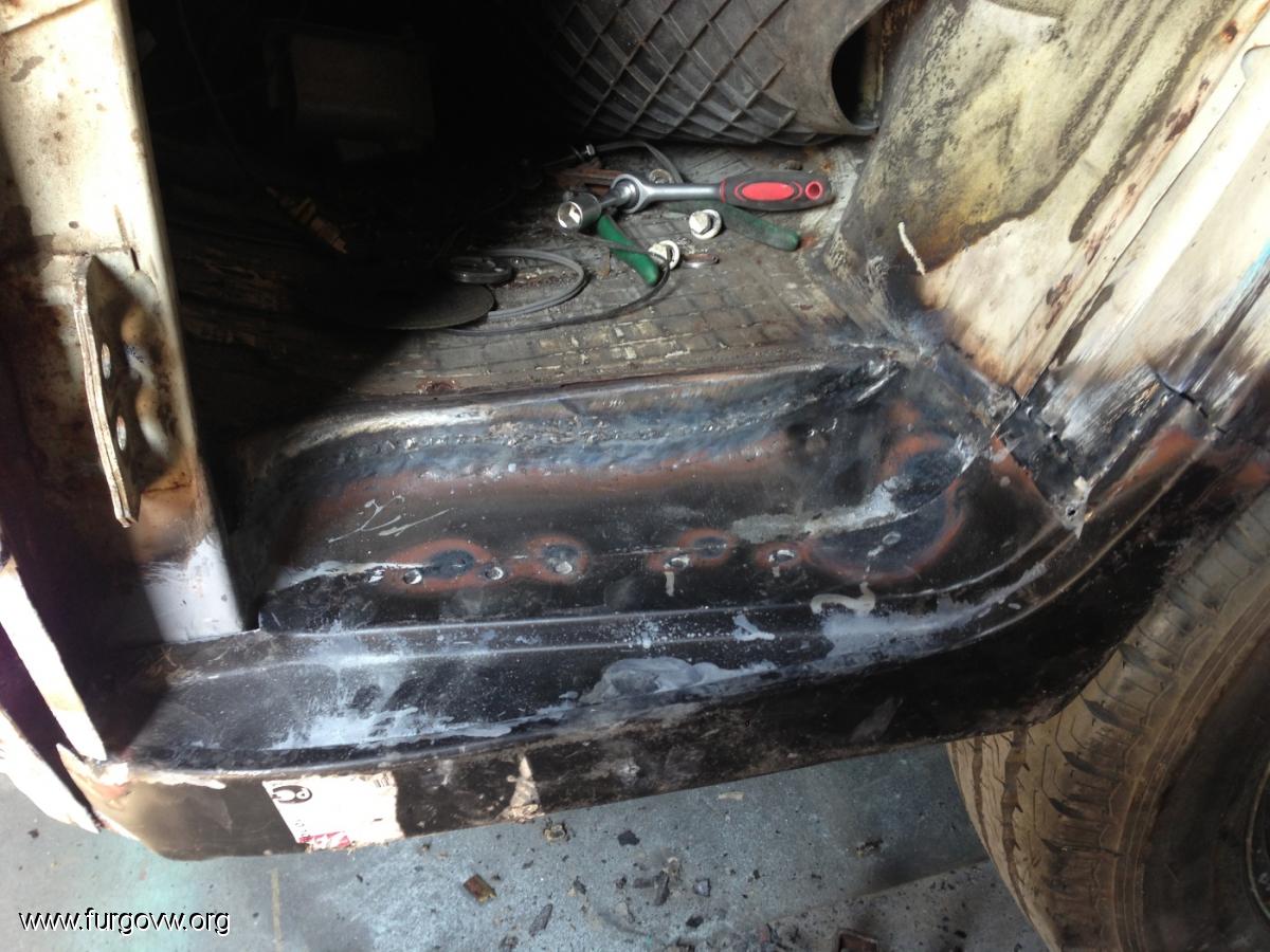

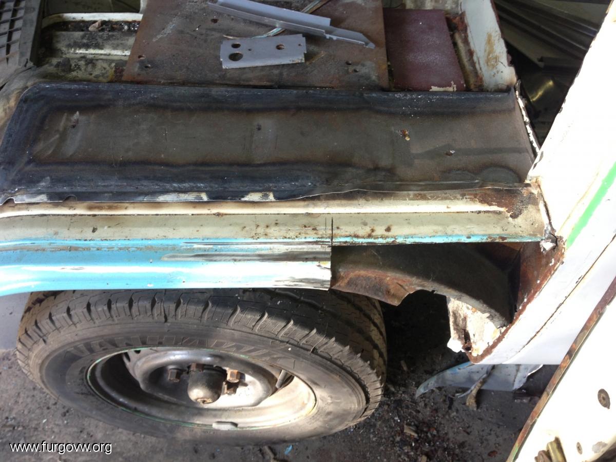

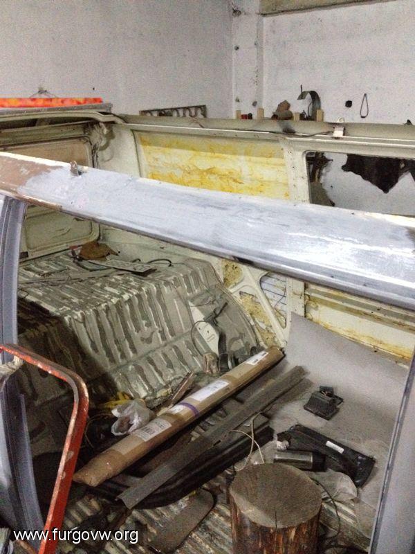

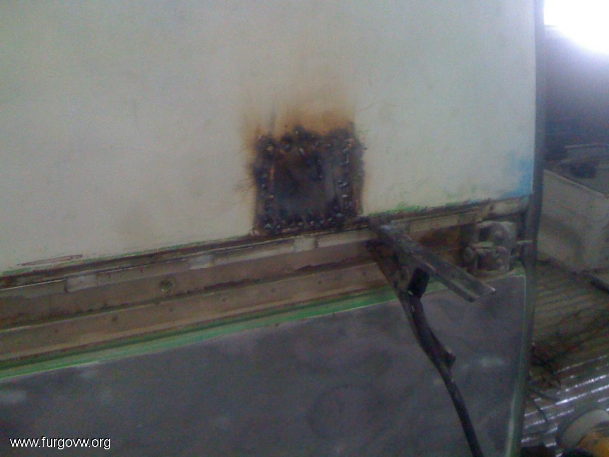

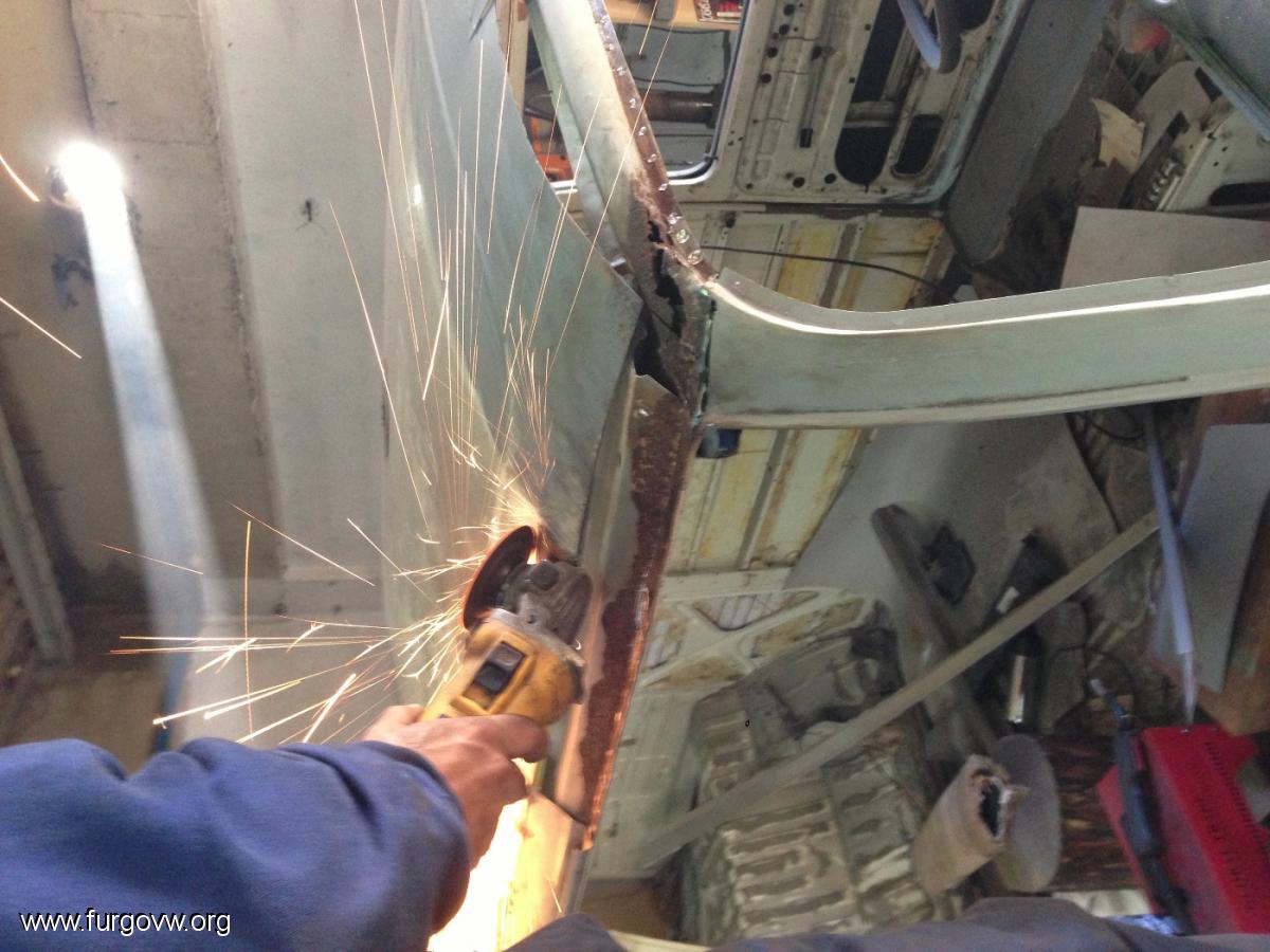

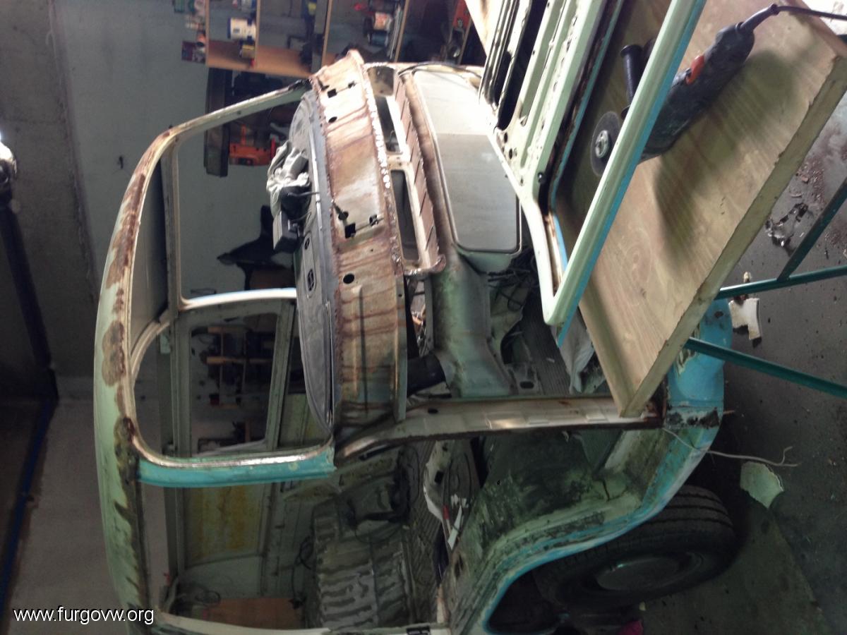

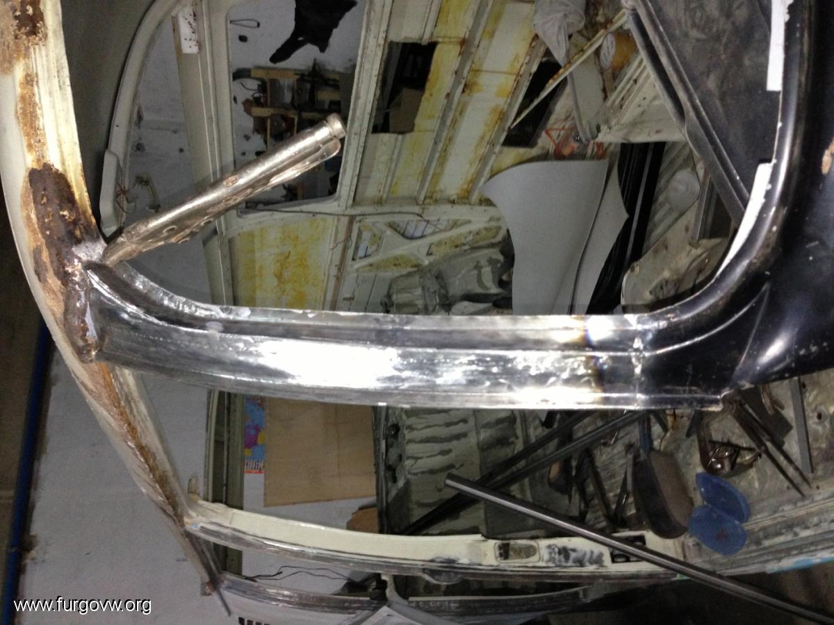

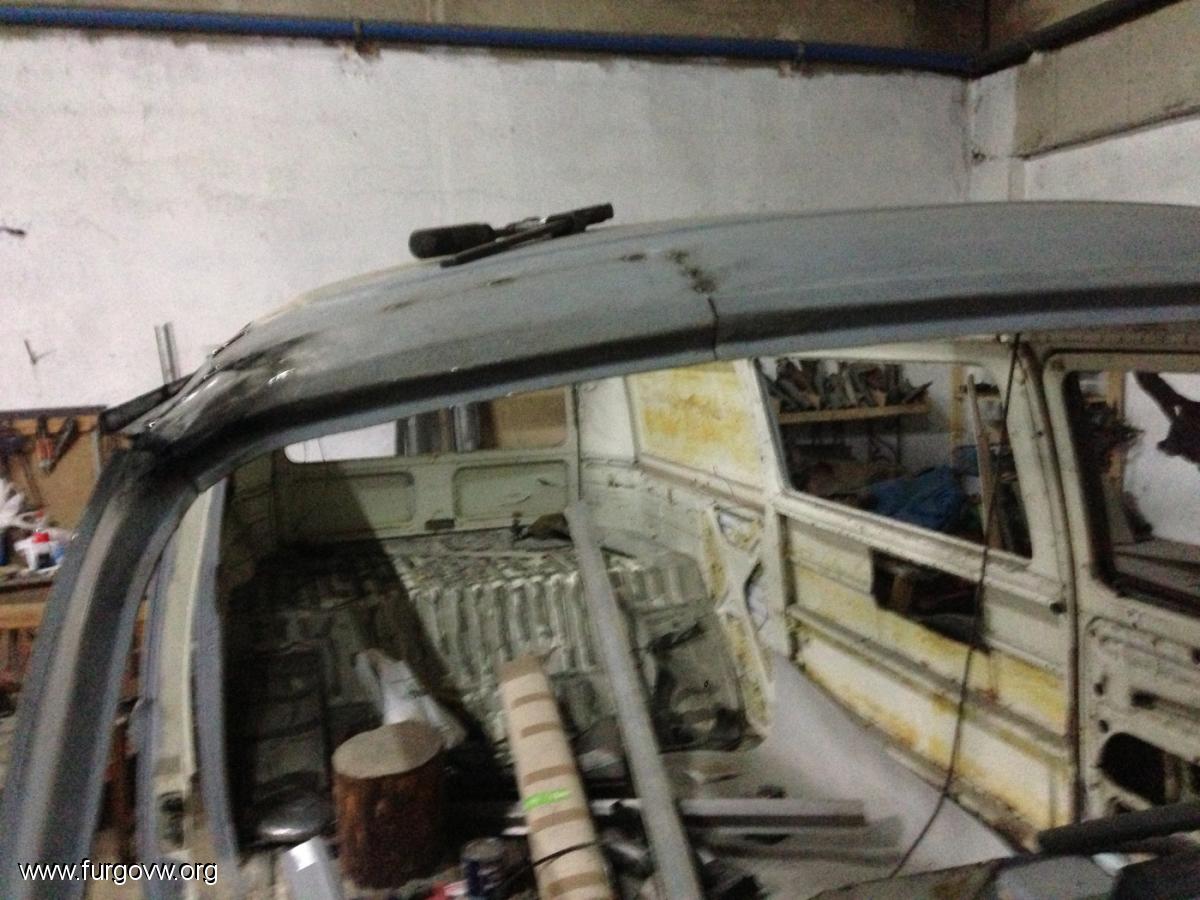

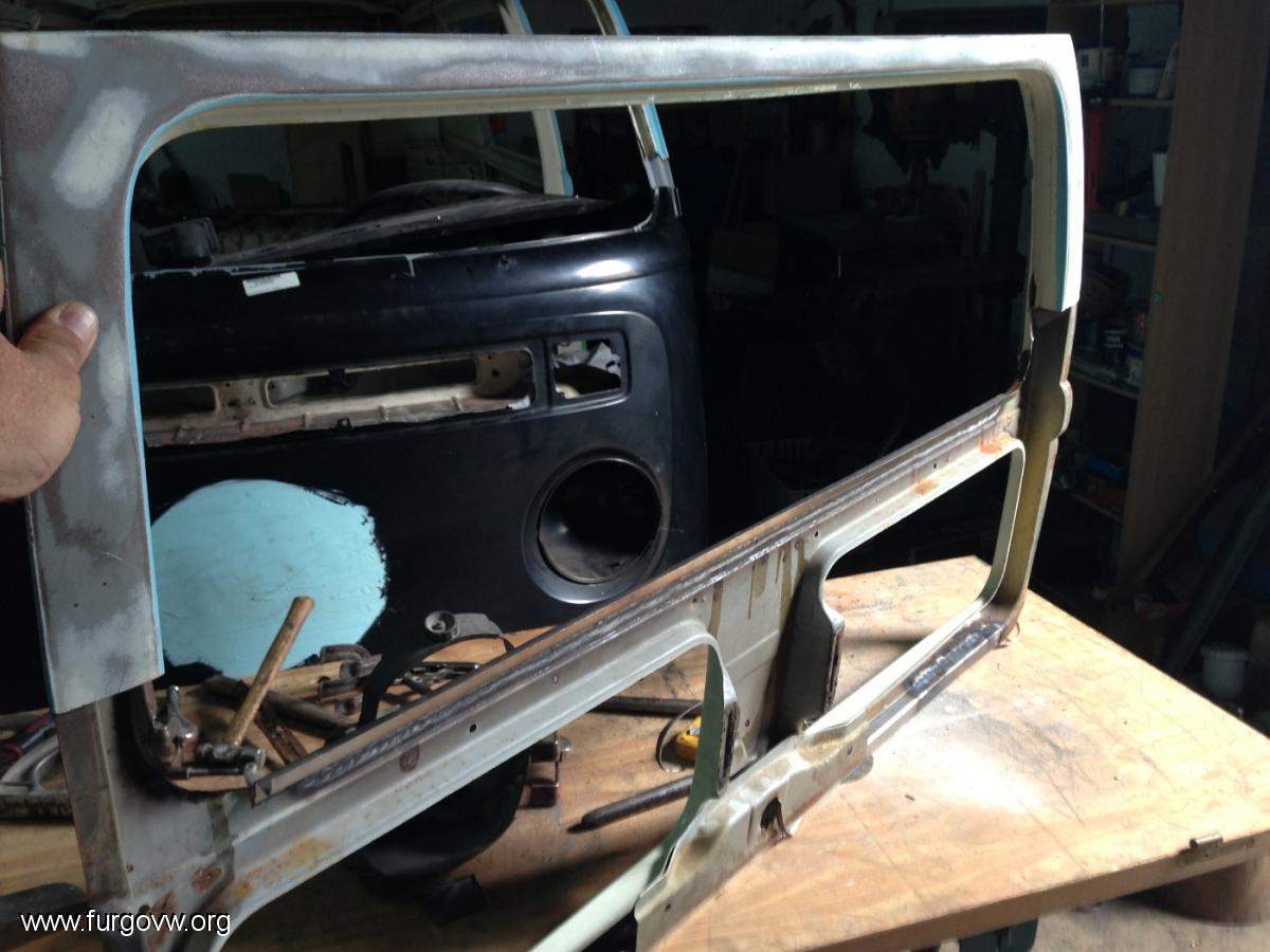

Lo prometido es deuda.... Os paso las ultimas fotos de los apaños que le he estado haciendo a la chiquilla.... Todavía me queda curro, pero ya se va viendo la luz poco a poco.... A ver si el año que viene ya la estamos disfrutando......
Salut!!!!!
