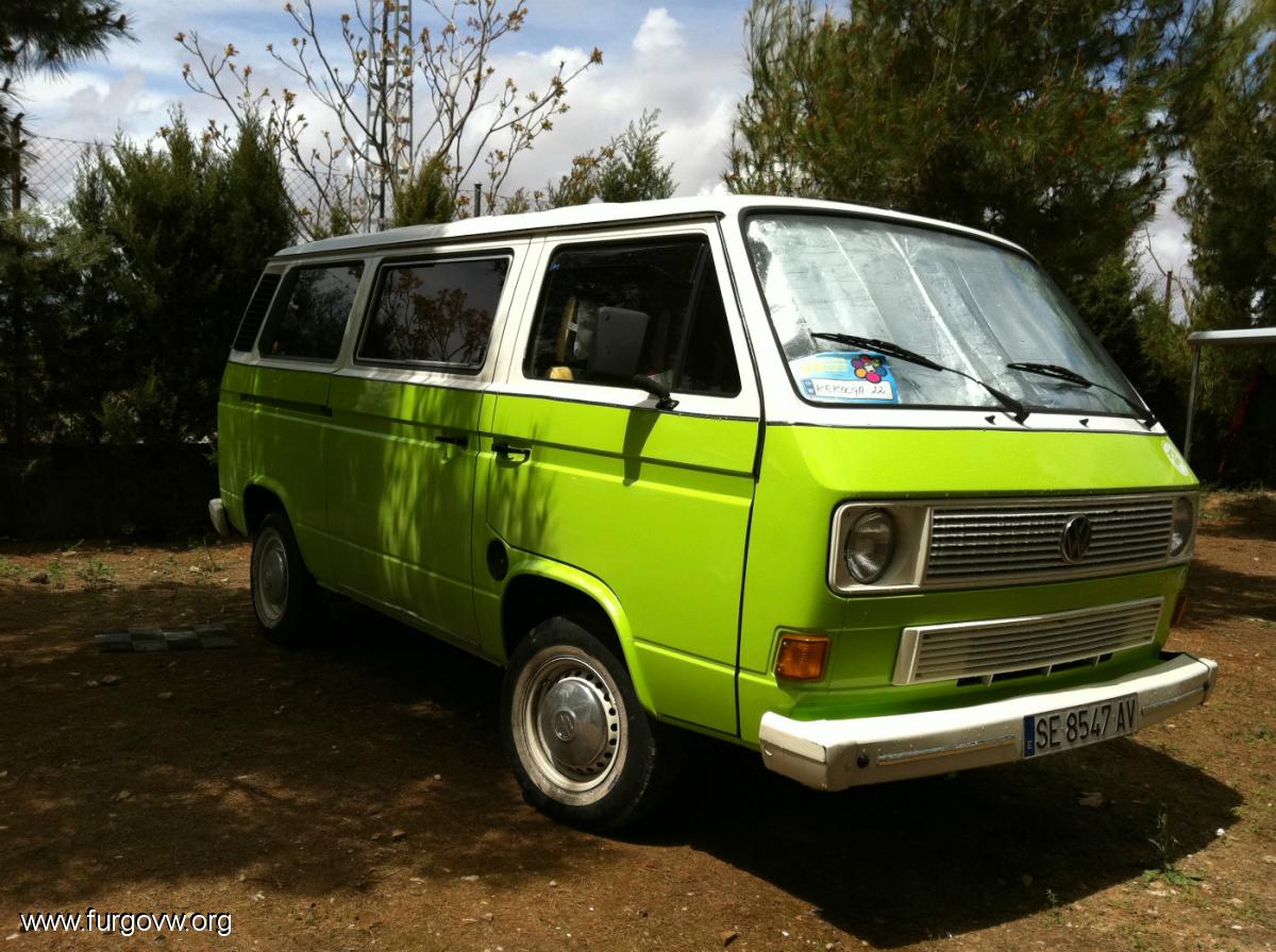

Por l color te puede decir q me enca ta y pa muestra la mia.

Keko, la verdad que siempre he querido pintarla verde y blanca, había visto la tuya y alguna mas del foro que son así y me ralle y pensé en otros colores o distribuciones diferentes para que no fueran iguales, pero que coño, me gusta así y así irá jejejej, así que serán gemelas, con sus pequeñas diferencias claro. La verdad que la tienes muy chula, lo del borde cromado es buena idea.
