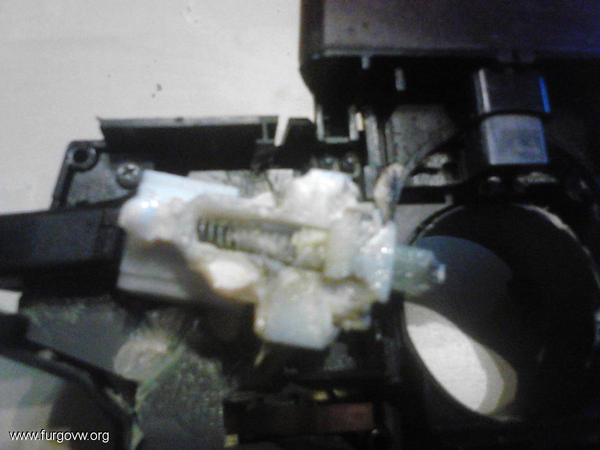

Intuyendo que fuera cosa del mando que está en la columna de dirección, me aventuré a desmontarlo. Y lo hice.... pero para nada xddd eso no hay por donde cogerlo, es una pieza de relojeria y esta todo pringao de una grasa rara, imagino que para que resbalen los plasticos del interior, eso si repartí bien la grasa y ahora van finos finos xddd. Al desmontar LLegué a ver e intuir como funciona el tema, por lo que le eche limpia contactos en la zona donde podría estar el problema.

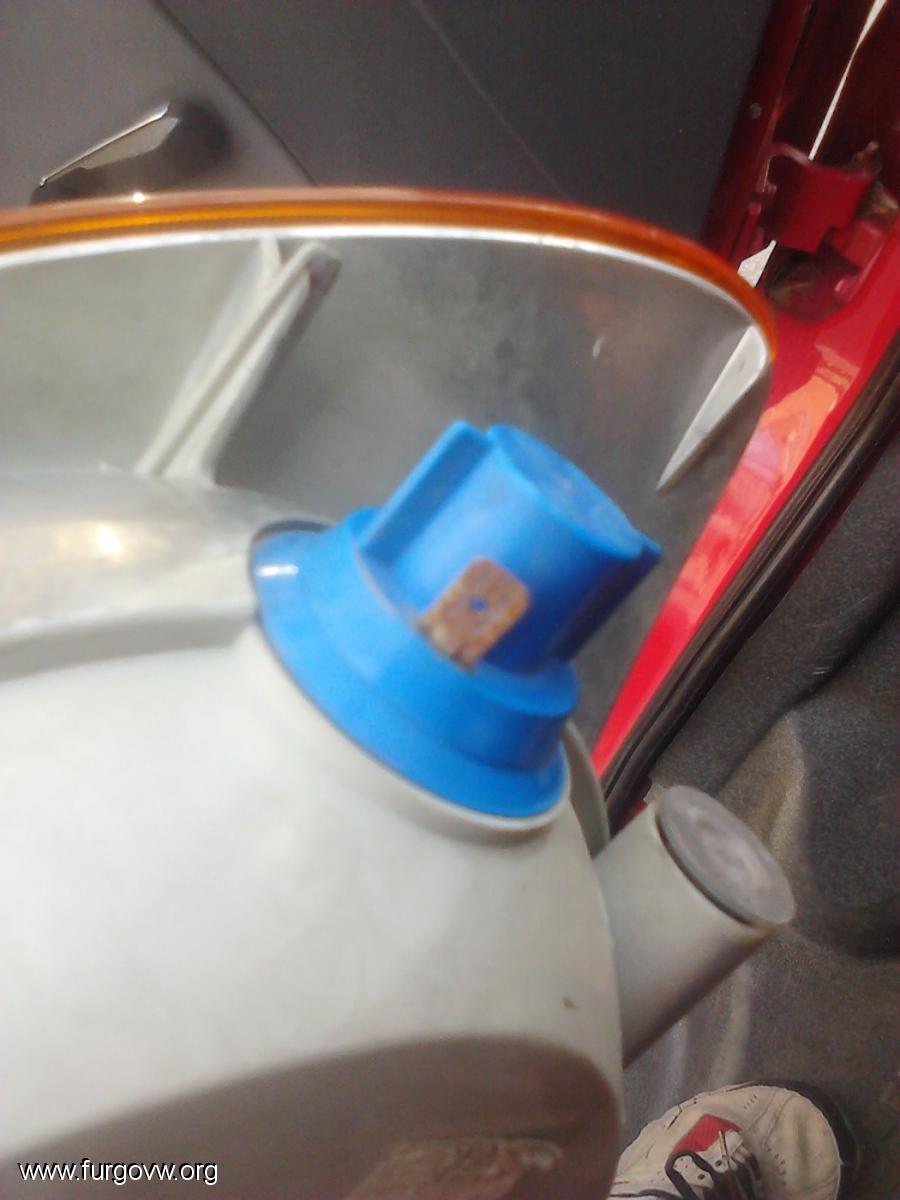

El caso es que de vez en cuando funciona, pero lo hace a velocidad rapida, como si estuviera una bombilla fundida, y en realidad la que no se enciende cuando hace eso es la delantera izqda, por lo que me pongo a desmontarla y veo que el terminal negativo estaba todo oxidado, ¿Será eso? No se, el caso es que lo he limado, limpiado y echado limpiacontactos y... sigue fallando :(((  La bombilla he comprobado que no está fundida.

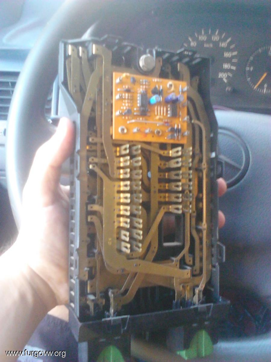

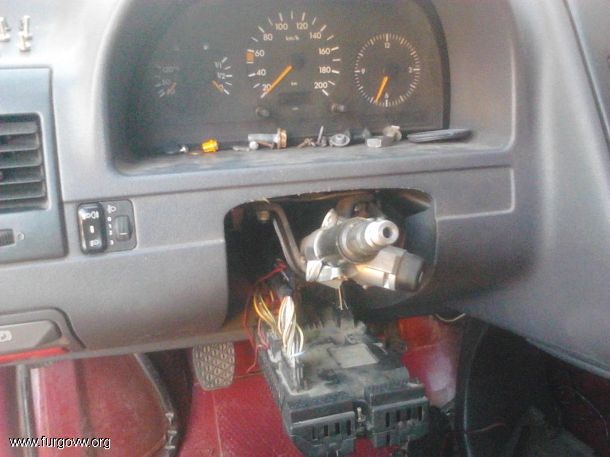

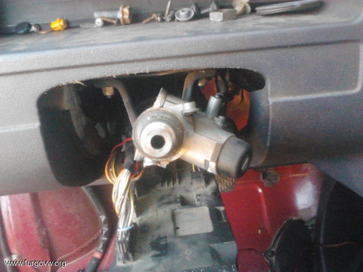

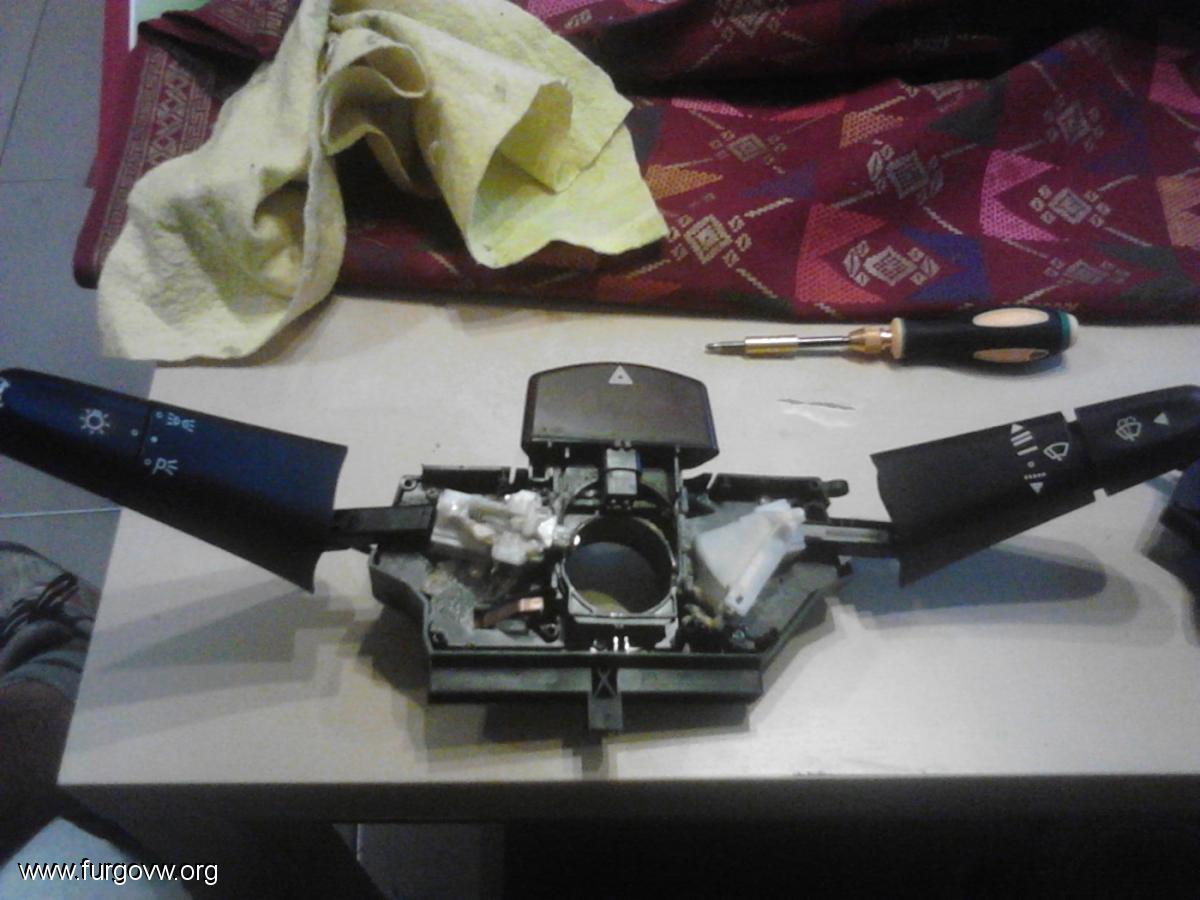

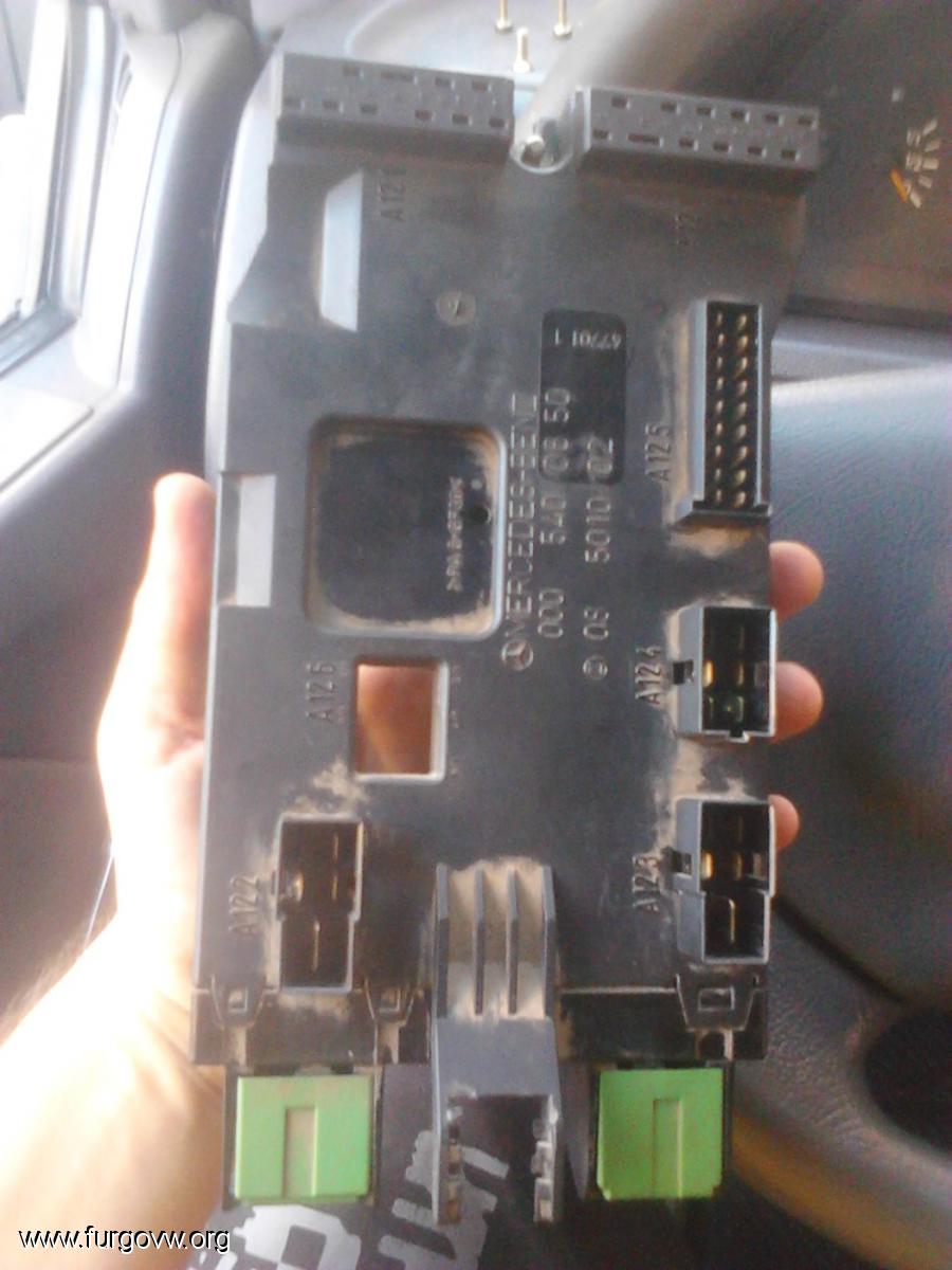

Octubre 12, 2012, 16:45:42 pm #5 Ultima modificación: Octubre 15, 2012, 13:16:51 pm por kolomalo
Aqui unas fotos de lo que he desmontado
Y esto es la caja de fusibbles  :o!!! (ay si la vieran los rumanos  .meparto)

sustey31
Pues viendo la ultima foto yo empezaria por lijar un poco la plaquita del foco y el terminal , parece que estan bastante oxidados !!!!

Ponle un cable de masa directo de batería y pruebalo por que ese terminal tiene muy mala pinta...

El terminal ya esta lijado y limpiado pero sigue igual. Lo raro es que, como explique antes, alguna vez funciona y de repente se le va la pinza y empieza a chisporrotear xddd y ya no se recupera.

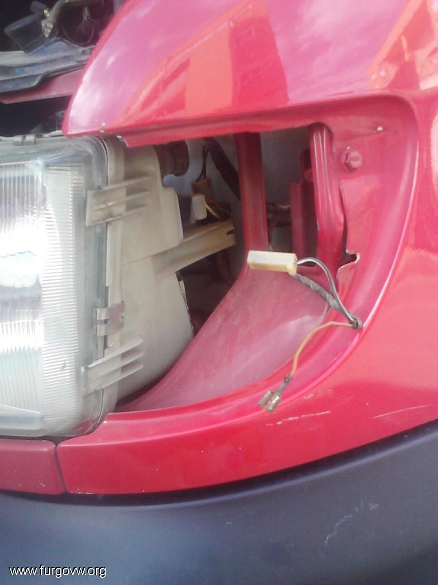

kolomalo
Claro! Es muy "facil", solamente esta sujeto por un muellecito. A ver si se explicarlo...
Abre el capó, y si te fijas bien, en el bloque de los faros, justo por donde quitas la tapita para llegar a las bombillas, verás una especie de anilla finita metálica que esta ahí enganchada. Tienes que tirar de ella y sacarla su alojamiento para así desenganchar el muelle que sujeta el intermitente.
Te costará trabajo sobre todo ponerlo, por que le muelle tira de cojones, ya que es el único punto que sujeta el intermitente a la carrocería. Además el faro izqdo tiene el depósito del limpia tan cerca que te dificultará el proceso. A mi al final se me partió  :-\ (soy un manazas) te recomiendo unos alicates de punta fina y alargada.
SI tienes alguna duda le hecho una foto luego.

Muchas gracias kolomalo !!
Muy clarito !!!  Ha sido muy fácil con tus instrucciones...
Ya veremos a la hora de ponerlos...
Mephiston
Me pasó lo mismo del intermitente y la velocidad del limpia. Resulto ser las conexiones de la centralita, las dos que no ves cables (en la 5ª foto, los conectores que quedan arriba). Venga a darle con limpiador dieléctrico, quitar óxido, pero el problema no se resolvía del todo. No encaja perfecto si aprieto del todo los tornillos que unen la centralita a la columna de dirección.
La solución, conforme iba apretando ir probando los mandos. Al final, con media vuelta menos de rosca, va todo perfecto.
