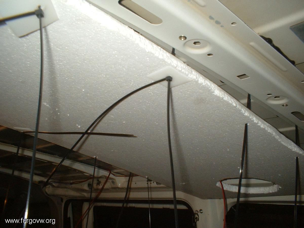

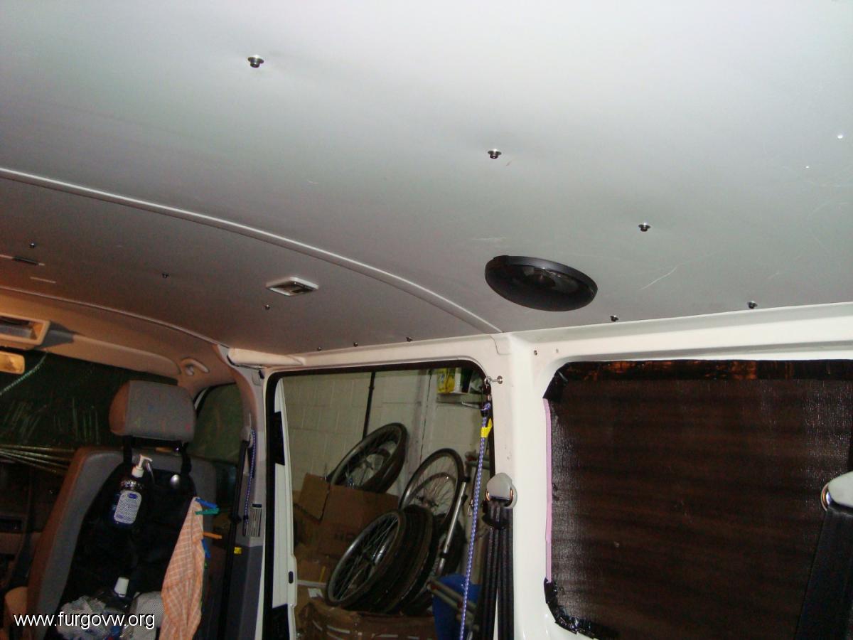

Buenas este trabajito lo hice allá en 2009, que fue aislar el techo de la transporter t5, con un material de  que fuese a la vez barato, flexible, hidrofugo y antimoho para la condensación, ligero, fácil de trabajar, fácil en su instalación y  efectivo. Y elegí  el porexpan, o poliestileno expandido, llamado corcho blanco, el precio de la foto es de 2008

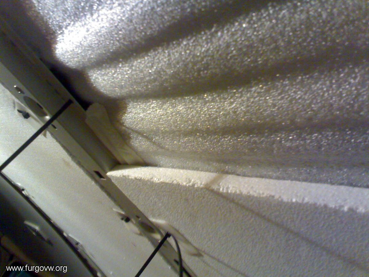

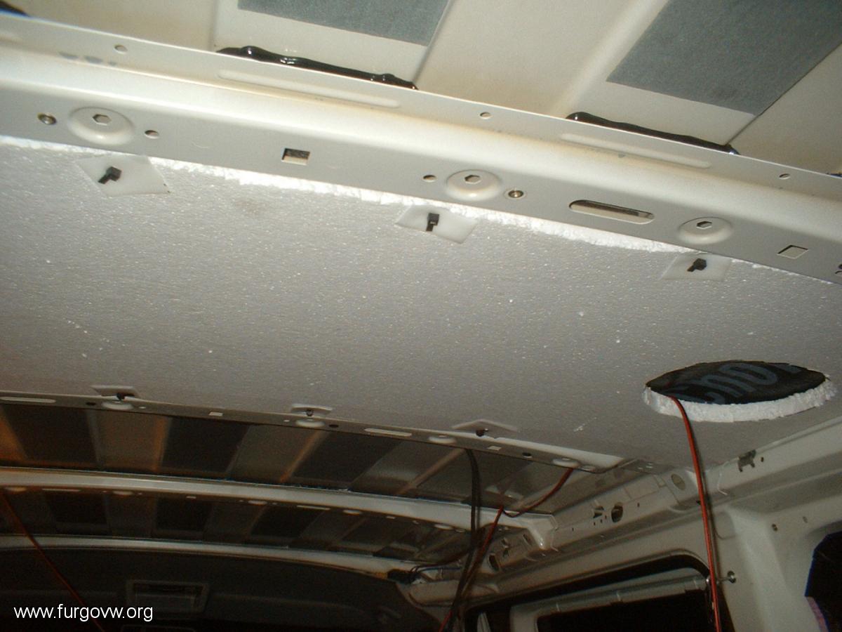

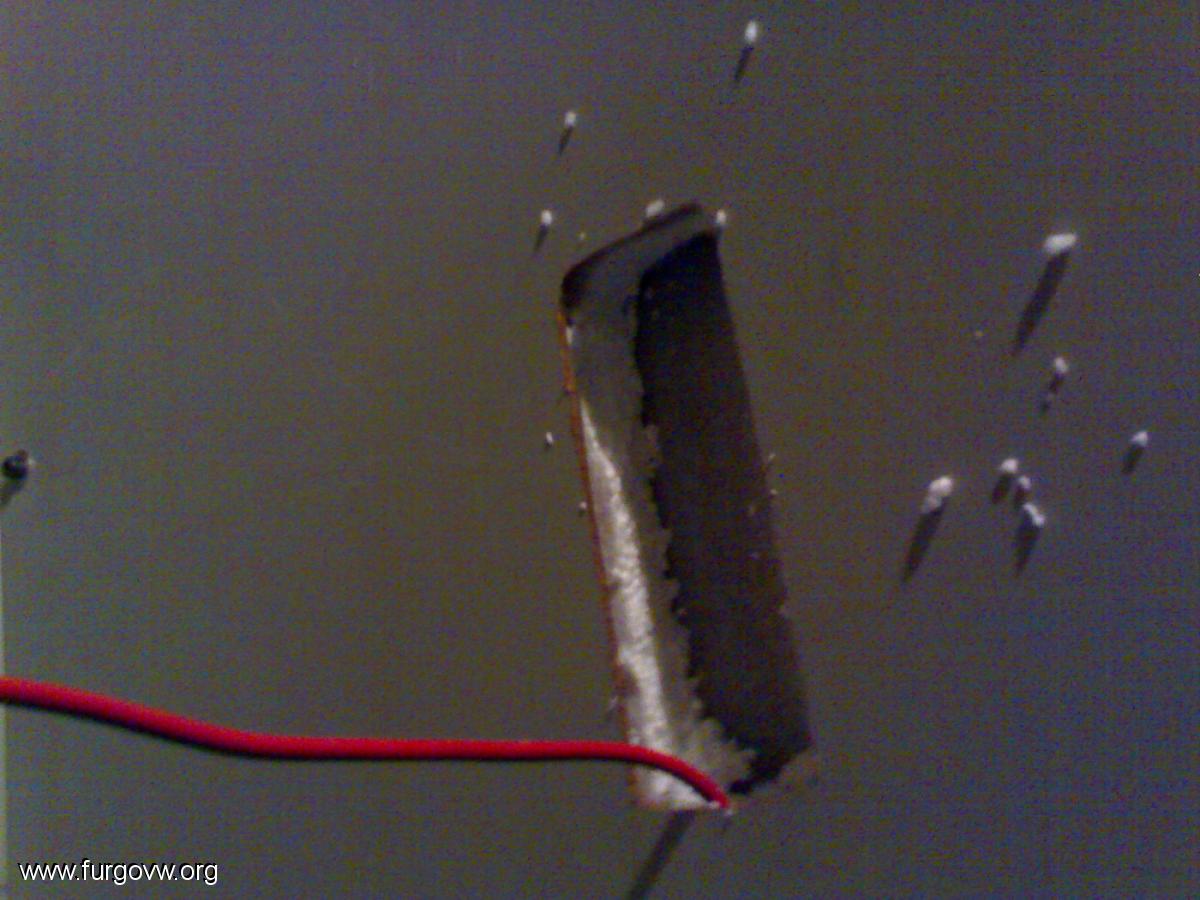

También  y porque me habia sobrado de otra cosa usé lamina blanca que se emplea en aislamiento de tarima flotante y como embalaje. Y en donde inserte los bafles traseros puse tela asfáltica de chova ( un parche) , para que no vibrara la chapa al darles caña. Para colocar esto hace falta decapadora o pistola de calor.

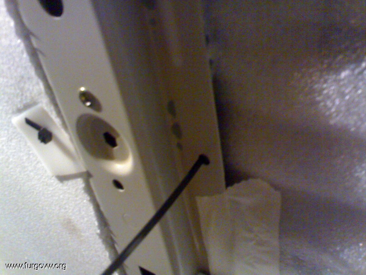

Mi idea fue aprovechar unos agujeritos que viene en los  perfiles del bastidor del techo para sujetar las placas, le pasaba una brida y aprovechaba el gatillo de otra brida para sujetarla, en principio me hice de unos trozos de plásticos, como arandelas pero es mejor no usarlas, para si embutirla en el corcho y dejarlo totalmente enrasado

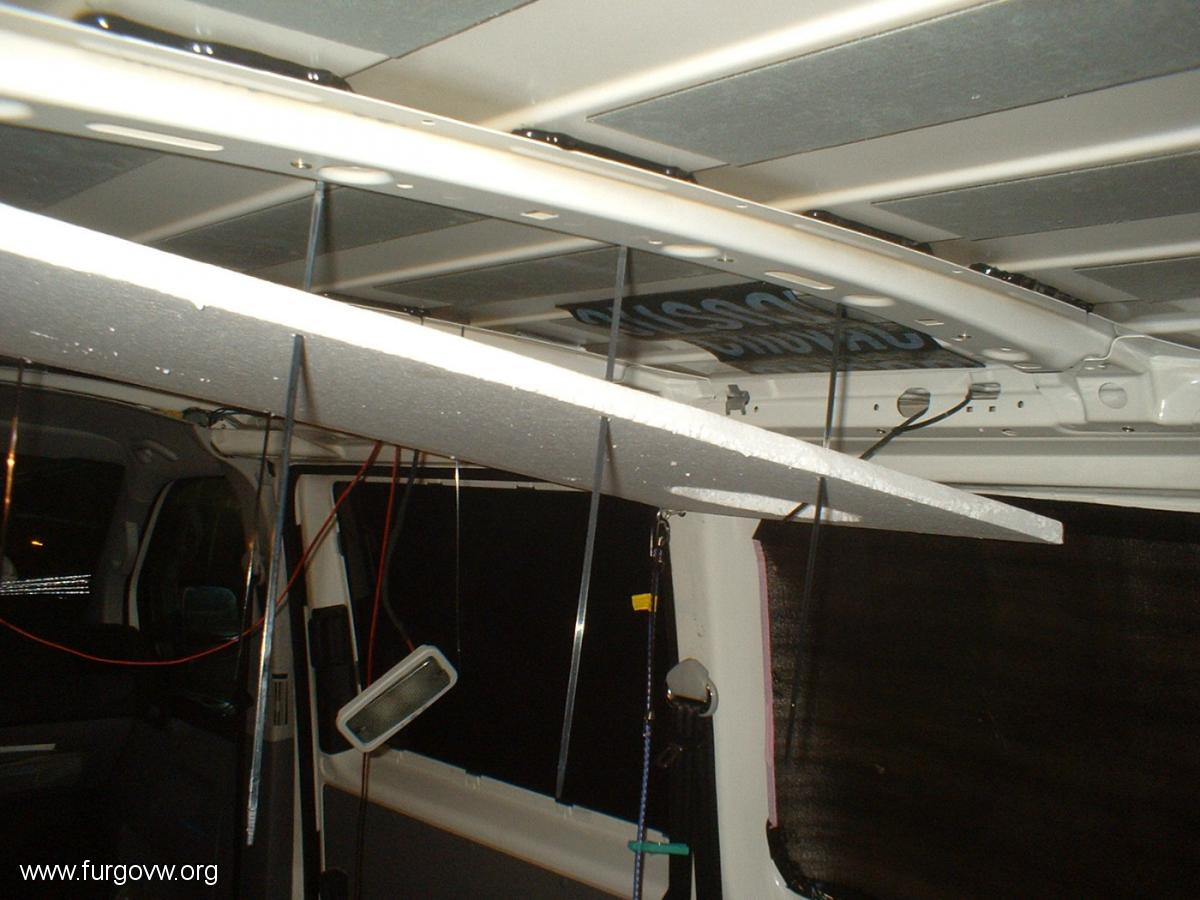

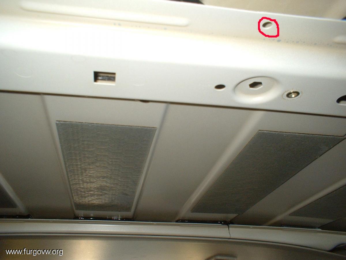

El grosor de la placa es de 2 cms, y es justo lo máximo que pude usar, entre la placa y el techo se queda una pequeña cámara de aire que supongo que viene bien,  sobre los parches de tela asfálticas, yo creo que es bueno colocar algo más porque hace une efecto de antivibrador de  la chapa, vamos que el ruido en la chapa no se transmita tanto y por ejemplo cuando llueva. Para poner el techo de vuelta quite las grapas de plástico y puse remaches roscado mucho más polivalentes, y prácticos. los tornillos negros de hierro  de la foto los cambie por unos de acero inox.
Pienso que una de las maneras más barata,  eficaz y fácil de aislar el techo. Saludos

Bueno las grapas tienen su truquito quitarlas, yo las sustituir por tuercas remachables, si lo amarillo es fibra de vidrio?

Hola cuscus, muy buena tu idea y para aportar algo ha este brico te diría que las planchas podrías pegar con sika directamente al techo, yo lo hice así en la furgo de mi hermano y ha quedado muy limpio. Por cierto he utilizado poliestireno extruido de 10mm.

Yo escogí el corcho blanco para el techo, porque creo que relacion calidad precio era el mejor, dos centimetros de grosor para que se pudiera combar y  como se vé va sujeto con bridas. Saludos,
