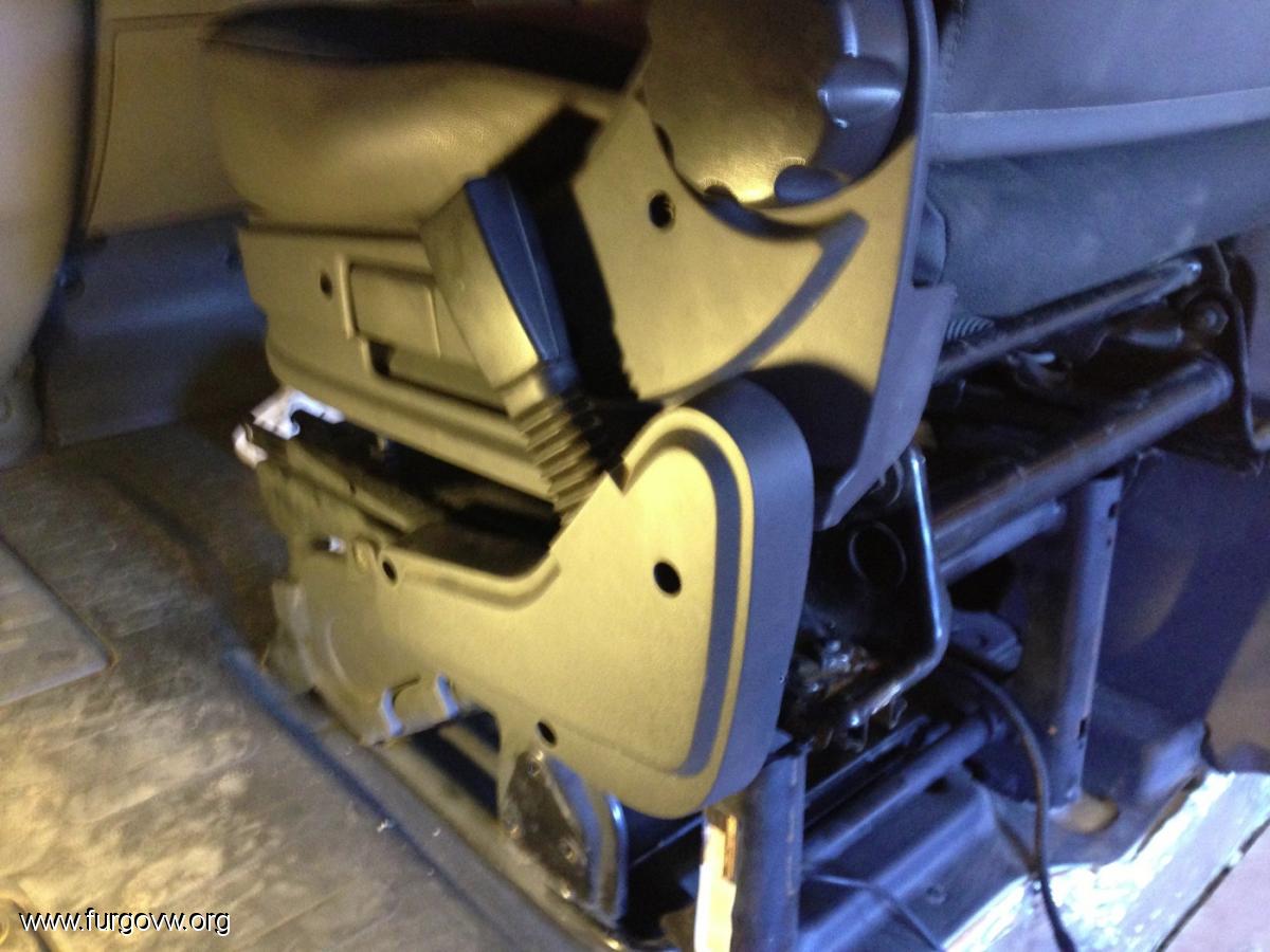

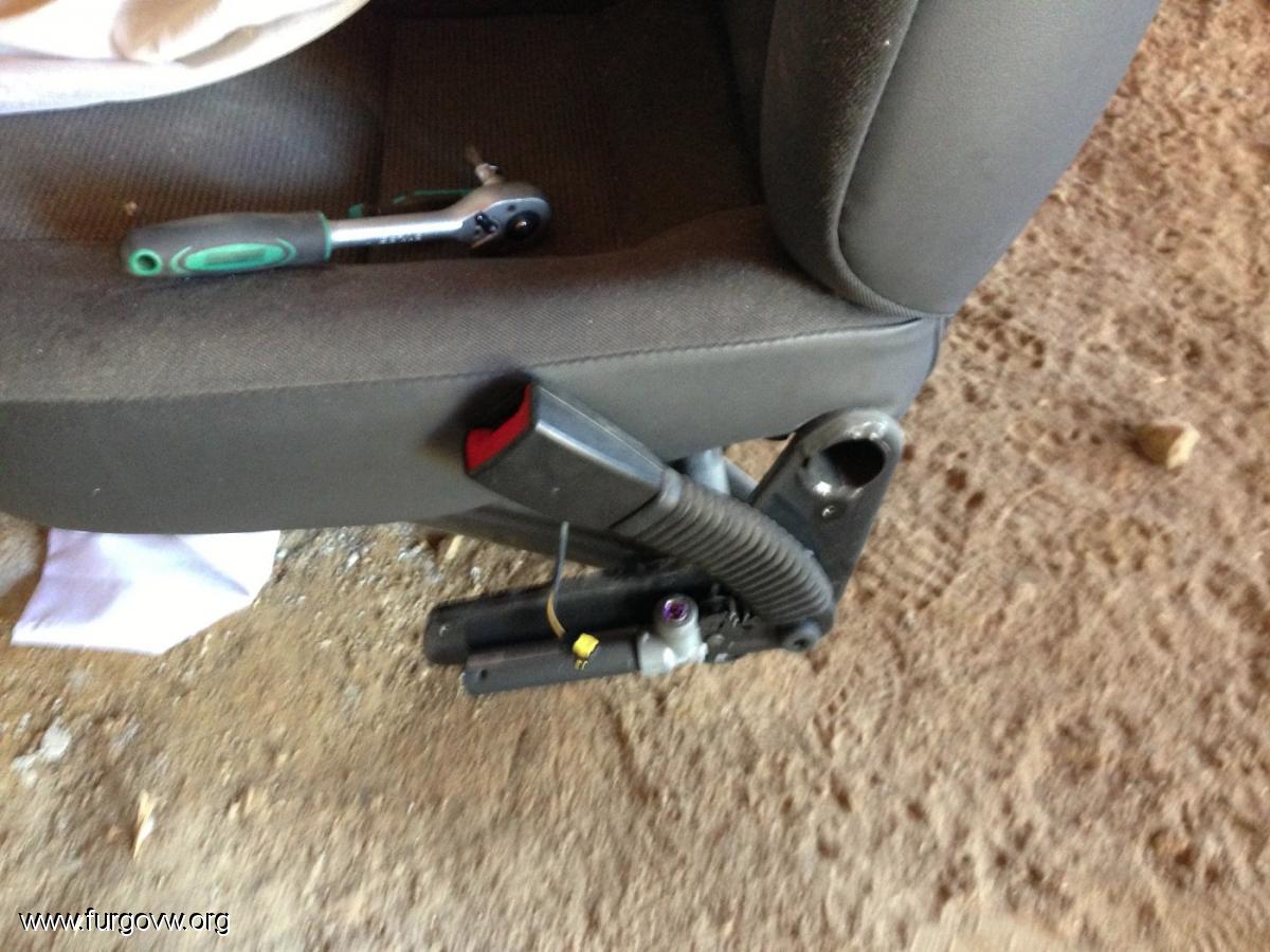

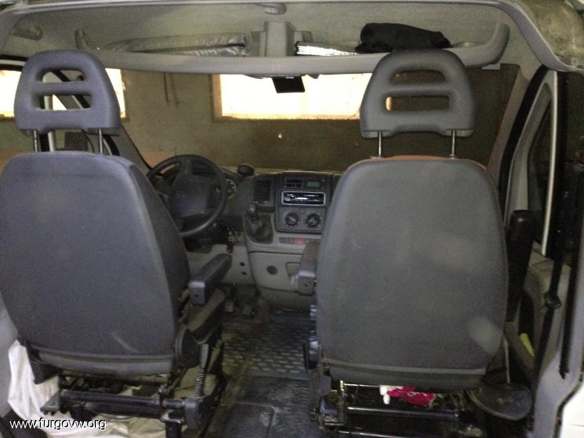

Ayer vino mi amigo Thomyros y me ayudo a convertir el asiento del conductor a acompañante.
En un plis plas lo tuvimos hecho (No veas como suelda el colega  .palmas .palmas .palmas) y a continuación convertimos el apoyabrazos para montarlo a la izquierda , pero como tenía un asiento viejo del modelo anterior , le
pusimos reposa brazos a la derecha también (son prácticamente idénticos ) .
Va a ir la jefa como una reina.
Como que el enganche del cinturón se tenia que contragirar para que quedase bien , he sacado el enganche de la banqueta de 2 asientos y lo he substituido por el del asiento de 1.
Además le he acoplado el enbellecedor de la banqueta de 2 , ya que no creo que lo use mucho a partir de ahora  .nono (Por si acaso le he montado el enganche del cinturón por si un día me conviniera montar la banqueta de 2).
Acto seguido y con la ayuda de Draguan (Que gran invento al whatsup  .palmas .palmas .palmas ) he empalmado los cables del pirotécnico para que no me apareciera el error del airbag .
Por si alguien no lo sabe , hay que empalmar los dos cables negros y el amarillo con el rojo , para que detecte que está todo conectado.

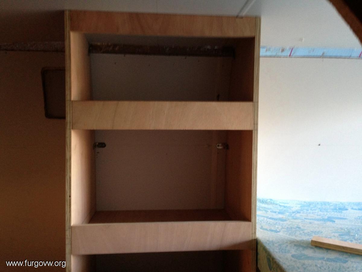

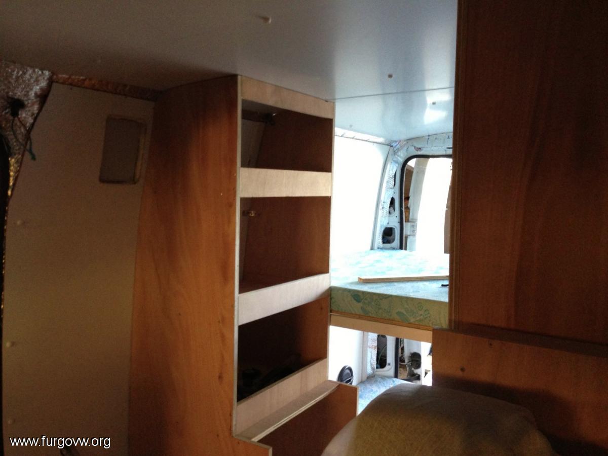

A continuación hemos seguido con el mueble de la nevera / ropa
Por cierto, he comentado que he montado altavoces en la parte trasera ?  .nono  .palmas parece una discoteca  .meparto .meparto .meparto
Que si valdas , que si visagras etc ...
Suerte que hoy he tenido mas ayudantes de la cuenta y eso se ha notado  .meparto .meparto .meparto

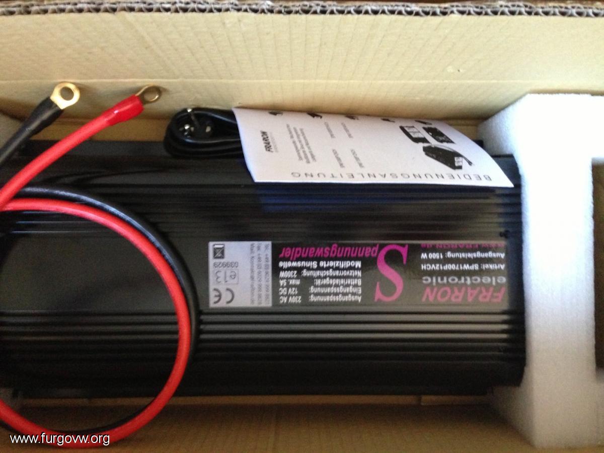

Hoy me a llegado un nuevo juguetito y me he puesto a jugar con el .
De momento estoy contentisimo , despues de 5 horas de uso continuado con la nevera a tope y a una temperatura ambiente de 36ºC ni siquiera se calienta .
El ventilador se enciende y se para solo y no es muy ruidoso .
En cuanto a la potencia , cumple de sobras , arranca la nevera sin immutarse  .palmas .palmas .palmas
He desmontado el cargador de baterias , ya que el inversor incorpora uno y he empezado con los agujeros exteriores para que se ventile el bicho (estará encerrado en el altillo de delante de los asientos traseros )
También le he instalado un ventilador de pc (mas silencioso ) junto con un termostato digital programable que tenia por casa , para forzar mas la ventilación en verano .
Eso es todo por hoy , mañana mas fotos .

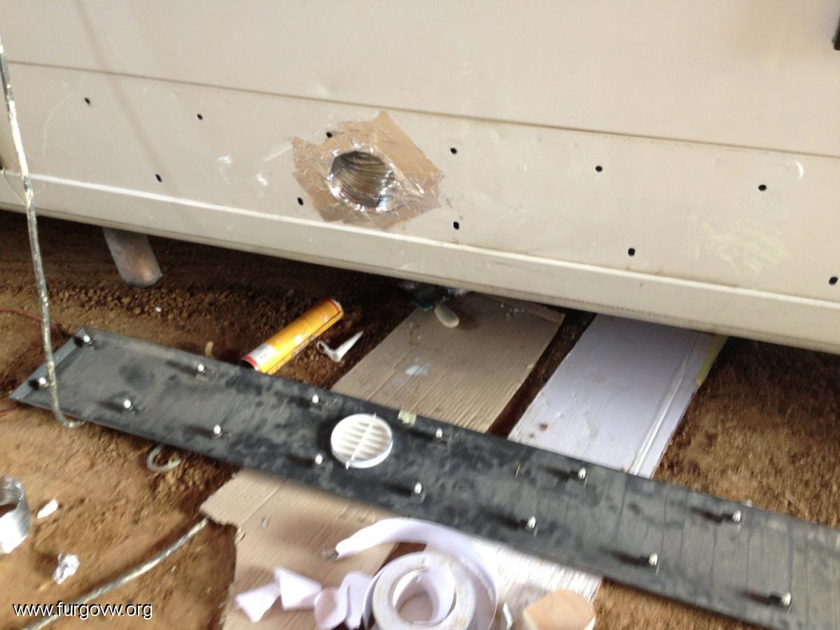

Hoy he seguido con el inversor y en especial con la recirculación de aire exteriór /interior/exterior .
Le he hecho un agujero a la parte de abajo de la furgo de donde coge el aire , lo lleva a una camara semi-estanca (la del inversor ) y se va por el mismo efecto del ventilador del inversor hacia fuera por el lateral de la furgo .
Si la temperatura supera los 38ºC se enciende el extractor de refuerzo .

Hoy remates
He montado la regilla de ventilación externa
y le he puesto un interruptor para poder conectar en manual o automático el ventilador auxiliar del inversor

Hoy he terminado el soporte para colgar la rueda de repuesto
Y a continuación he seguido con el altillo
Para terminar he comprado hoy el poty del Lidl
