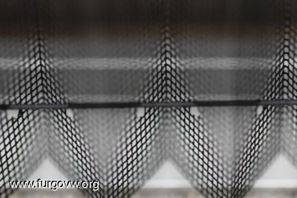

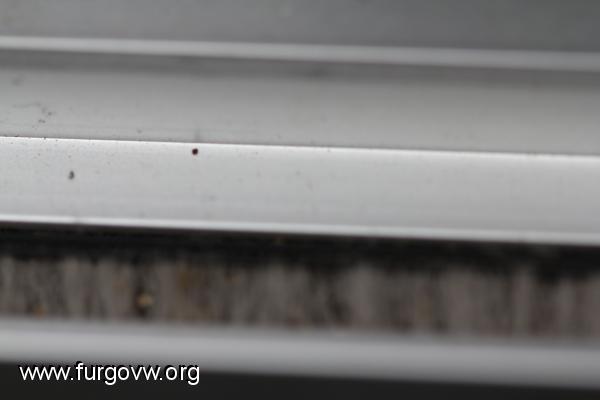

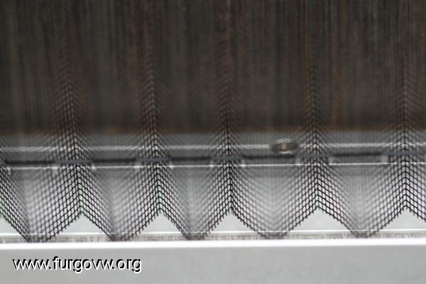

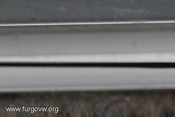

Mi granito de arena, de Roadscout R a Roadscout R:
El carril lleva un cordon:
Que va por unos ojales de la mosquitera, tipo acordeon o store:
Perdón por el enfoque de las fotos pero espero que te sirvan.
A nosotros todos estos temas nos lo soluciona Ibón, de Campertek, en Leioa. Si no encuentras algo en Gipuzkoa, llama y preguntale.

En la cv  knaus que teníamos antes, llevaba  mosquitera de ese tipo   Te cuento por si te puede ser de ayuda. La cuerda q dices q se te ha roto, revísala entera y busca en la parte final un perno q es el que hace tope y tensa la  cuerda para q la mosquitera queda  armada. Ese perno tiene un tornillo donde puedes regular la tensión de la cuerda. Si se te ha salido toda la cuerda  por la mosquitera, tendrás que trenzarla por toda la mosquitera hasta llegar al perno, si se te ha roto buscarte una cuerda  y  sustituirla. Es entretenido pero una vez q entiendas el sistema lo puedes hacer tu mismo con un poco de paciencia
