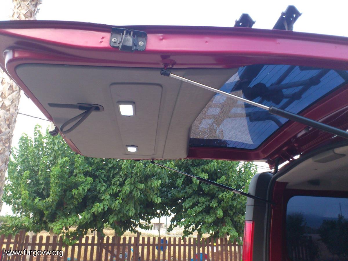

todo depende del color que le quieras dar dentro los hay blanco , azules o rojos, eso a gusto del consumidor lo que si es que iluminan bastante y creo que te vendrían bien a la hora del consumo no los conectes a la bateria de arranque si no a la de la zona campers,
Estas las monte y las hice pero las conecte a la batería de arranque porque no tenía por donde pasar los cables y constantemente me fundía los leds, por eso te recomiendo que a la batería secundaria, saludos campers
