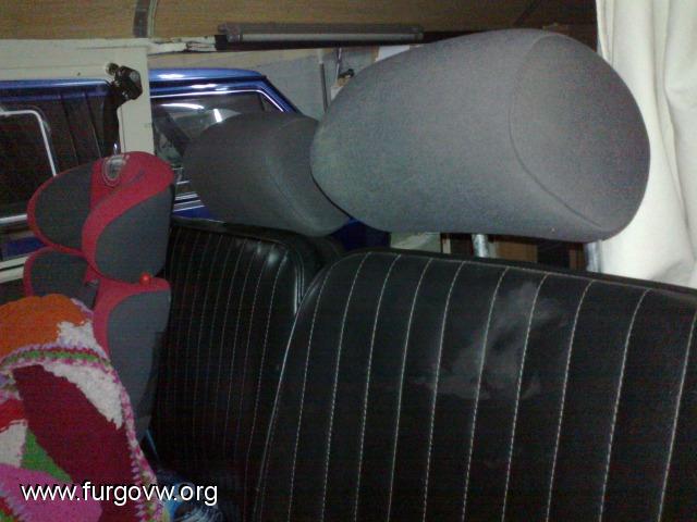

Alguien sabe si se puede poner un apoyacabezas en el sillón original?
Me han comentado que alguien le ha soldado las dos barras de sujección que tiene cualquier apoyacabezas de un coche actual a la chapa que hay justo detrás de los asientos delanteros. Alguien lo ha hecho y tiene fotos?

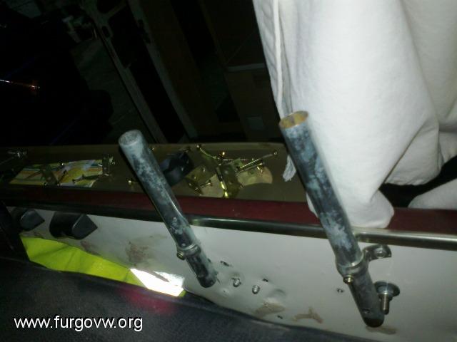

yo lo he atornillado a esa chapa de atras. so respaldos de volvo y son muy comodos..
ya pondre alguna afoto
furgo8
Pues te agradecría si me puedes enviar fotos cómo las has atornillado?
