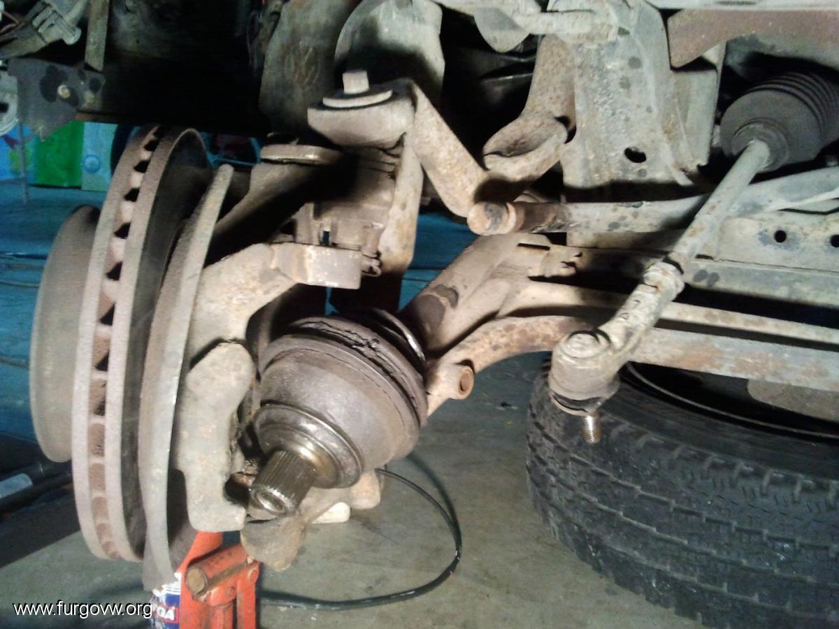

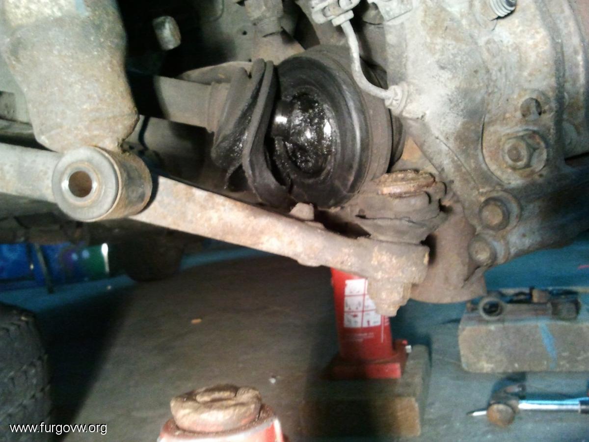

Yo cambié los del palier izquierdo y no me costó mucho cuando aprendí a jugar con dos gatos...tengo fotos de cuando lo hice, a ver si las consigo colgar...un truco, para sacar los guardapolvos una vez tengas el palier en la mano no hace falta sacar la punta homocinética de la parte de la rueda, yo no conseguí sacarla, es más fácil quitar la presilla de la homocinética que va en la caja y esa sale sola con la mano...y por ahí sacas ambos guardapolvos. A ver si consigo subir las fotos .malabares
Carloswind
A ver si te sirve esto, yo lo hice así:
Levanto la furgo y le meto un gato a la barra de amortiguación para quitarle la fuerza de la barra de torsión (yo no   toqué la barra de torsión). Subes un poco el gato y retiras el pasador del amortiguador. Quitas el gato con cuidado y ya puedes quitar los dos tornillos de la rótula. Aprietas hacia abajo la barra y ya sale la pieza.
Quitas la rótula de dirección para facilitar un poco el trabajo.

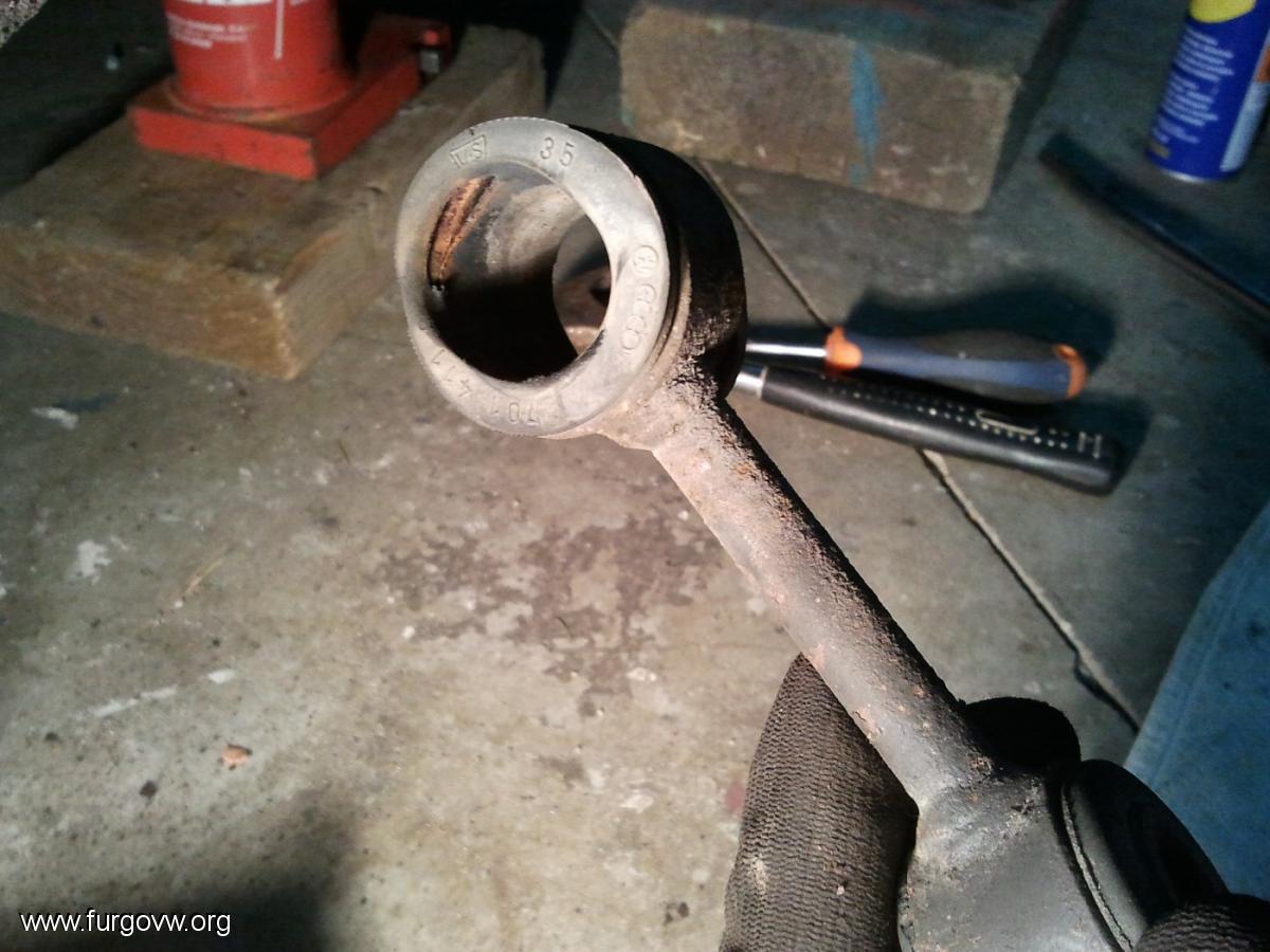

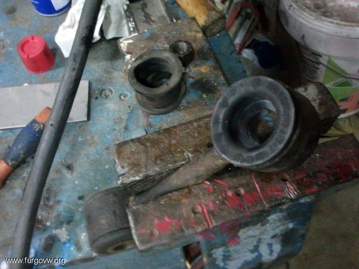

El silentblock estaba muy gastado así que aproveché para cambiarlo
Silentblock nuevo  ;D

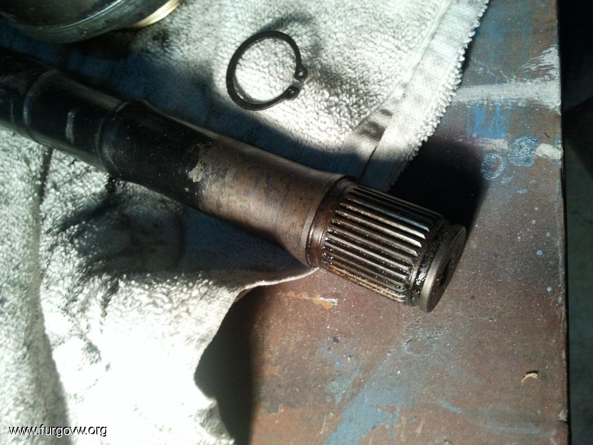

Palier listo para quitar los tornillos de la caja...con una llave de 12 puntas sale bien con paciencia...

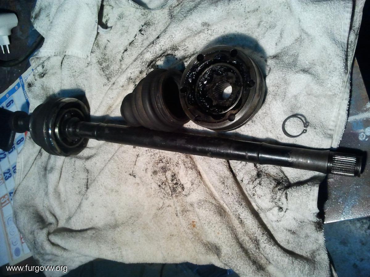

Con el palier ya fuera quitas la presilla del lado de la caja, así sale muy fácil y puedes cambiar los guardapolvos sin tocar ni forzar la homocinética del lado de la rueda  .meparto
Ahí está!
Palier listo para volver a montar!
