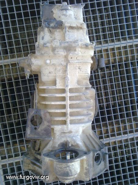

cambia la caja de ca,bios, es lo mas efectivo, yo tengo la 3h y el 1.9d y a 100 voy a 3200 vueltas, aun asi preferiria tener una aap que tiene unn  desarrollo mayor.
una 3h te la consigues sobre los 500€
esta es
