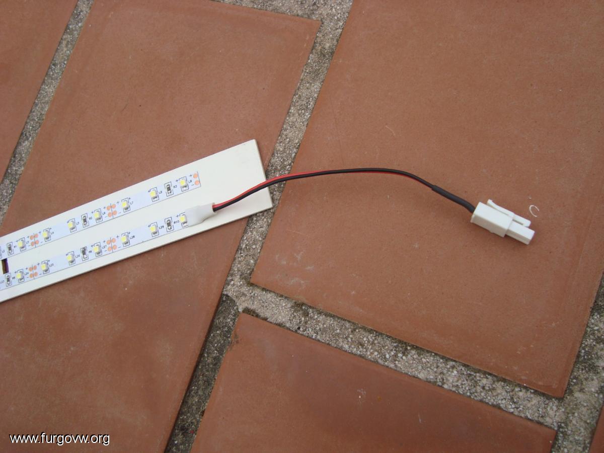

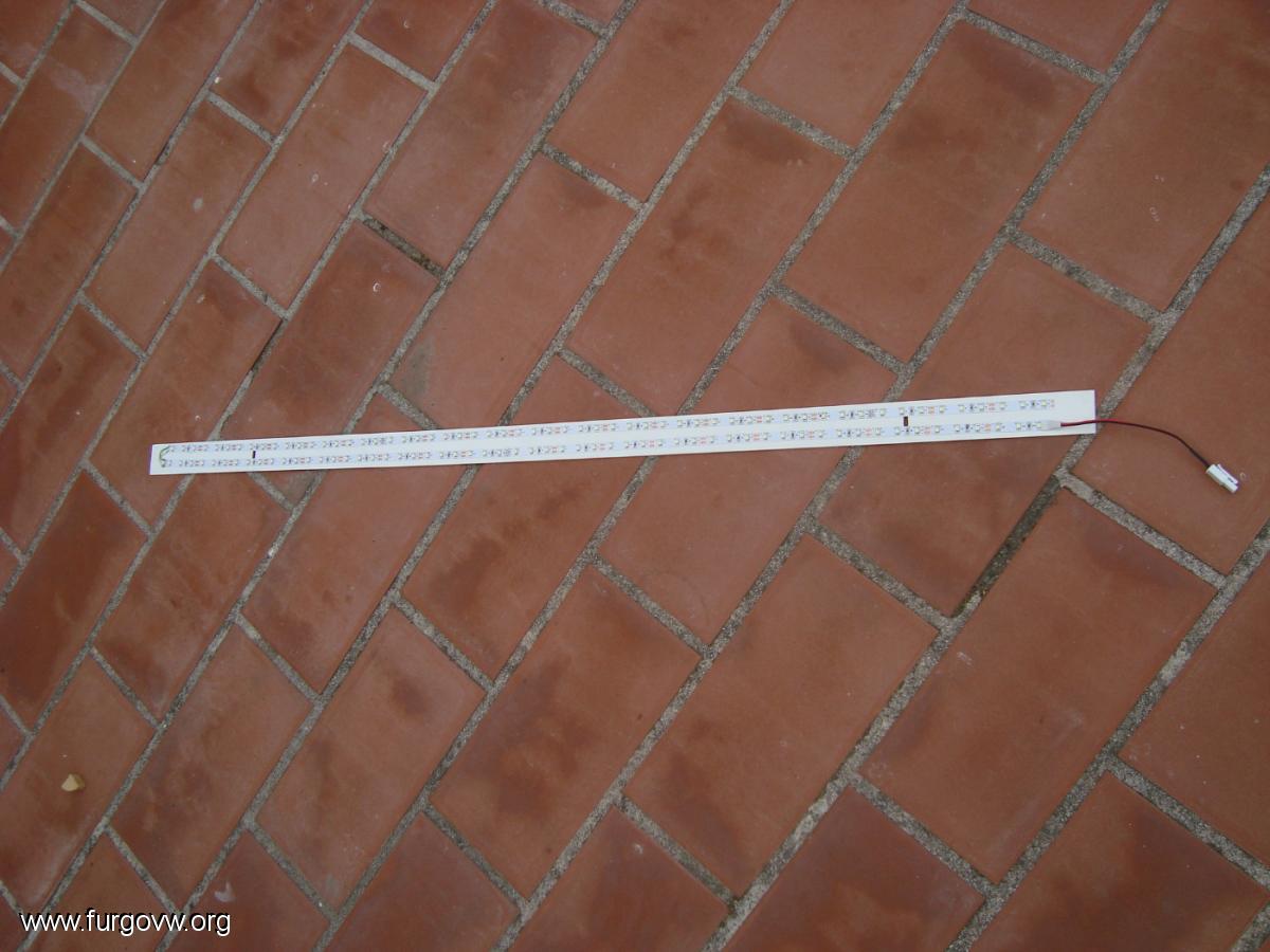

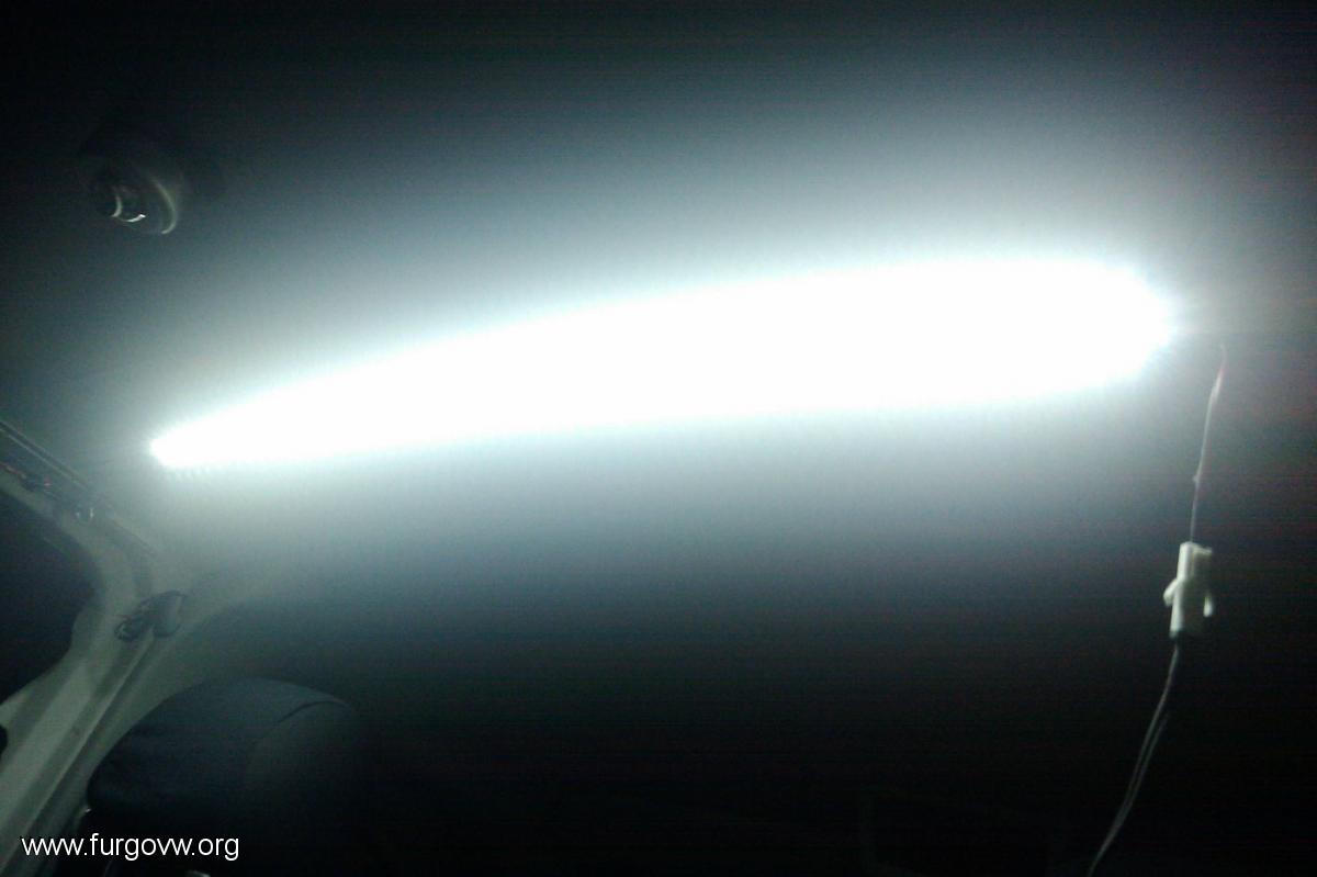

Bueno, pues me hice  esta lucecita para cuando me haga falta en la furgo, fuera en el toldo tarp si tengo que improvisar un quirofano dentro de la furgo, jeje y etc. Requisitos que fuese fácil de transportar o guardar en la furgo. lo hice con materiales sobrantes, lama de una veneciana de madera que es basante flexible, y sobrante de rollo de leds de 5 metros que compré en ebay por 10 euros,  para otras cosas.  el trabajo es sencillo, cortar, pegar, soldar y fijar algunos puntos con silicona caliente. por detrás la lama lleva velcro para que se quede en el techo de la furgo, también hice otra de color verde, y esta va debajo del colchon, al ser plana y fija no hay problema. Saludos

Estos leds los conectas directos a batería o con regulador.
Yo es que estoy mirando de poner algún led en la furgo y si son de 12 wt tal vez no sea necesario el regulador.
me puedes orientar.
cuscus
Perdona por la tardanza, esos son leds de 12v, son directos a la bateria, eso compre un rollo de 5m y use la mitad para esa tulipa flexible que se adapta la techo por velcros.
