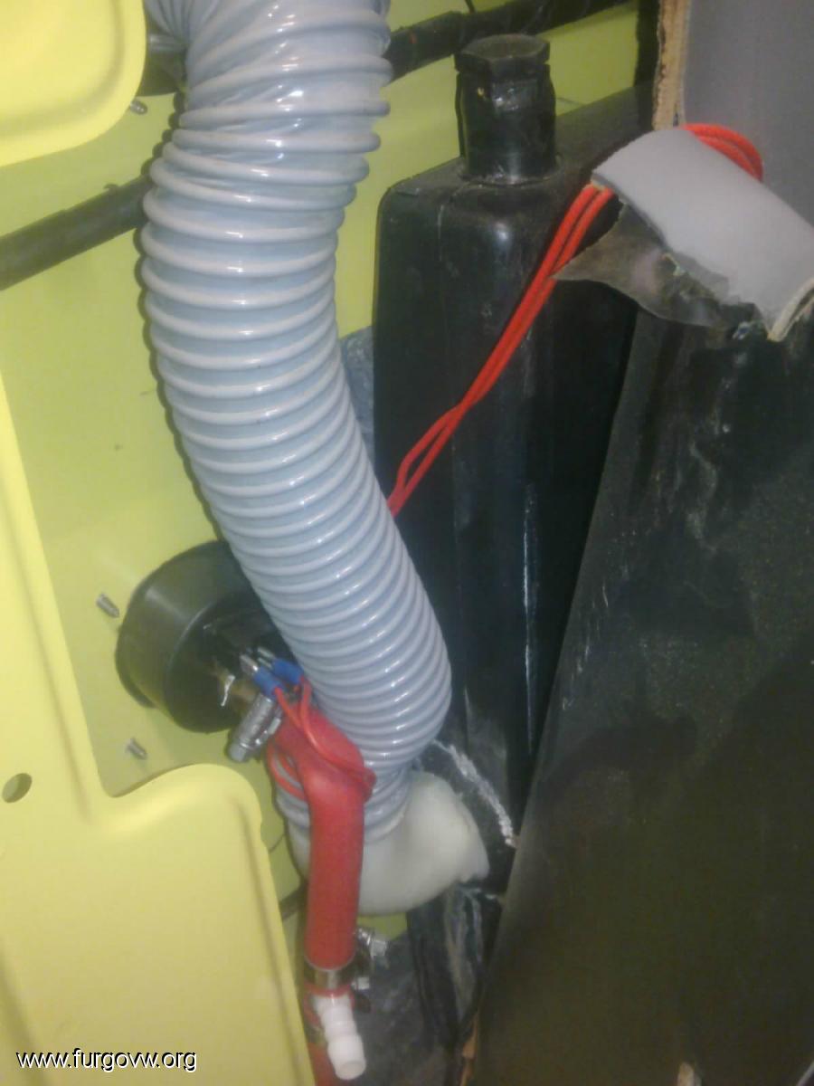

Lo he tenido que quitar porque vi una fuga por debajo de la furgo. Pensando que seria una pijada desmonte el mueble y el panel y me encontre el fregao que me habia hecho el instalador de Huesca.
Al ser un deposito de aguas grises las bocas de llenado son de un diametro muy pequeño. Por lo que decidio taladrar ( cosa que no se aconseja en los depositos ) en el lateral del deposito un agujero mas grande y por si fuera poco a media altura ( te pongo foto ). Por lo que ya ves, mi experiencia me hace decirte que no aconsejo ese deposito para aguas limpias.
Llevo unos meses intentando solucionar esto y en el foro si que he visto alguien que se a puesto el de reimo que dices ( el que llebava yo) y le ha ido muy bien. Pero he conseguido una empresa que me esta haciendo este deposito en fibra de vidrio a medida ( como el de reimo ) pero con una boca superior de entrada de diametro 40 ( 1" 1/4" ).

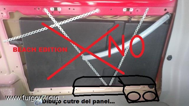

forote
Estais seguros que el deposito de Reimo 27ltrs entra en el modelo EDITION???
El panelado es totalmente distinto, yo lo estoy mirando desde hace tiempo, y que yo sepa, nadie lo ha montado en este modelo...
Adjunto fotos de este otro hilo... (el ha cortado el panel... pero se ve claro el tema...
http://www.furgovw.org/index.php?topic=246799.msg2822185#msg2822185
forote
En el modelo EDITION ---> No se puede meter el deposito.... (respetando el panel...)
HABRA QUE BUSCAR ALGUNA SOLUCION....
