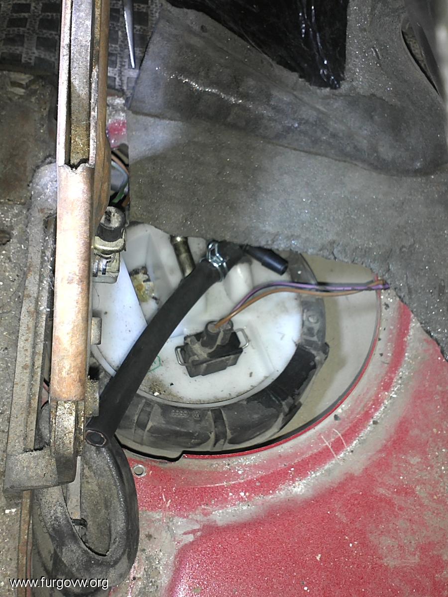

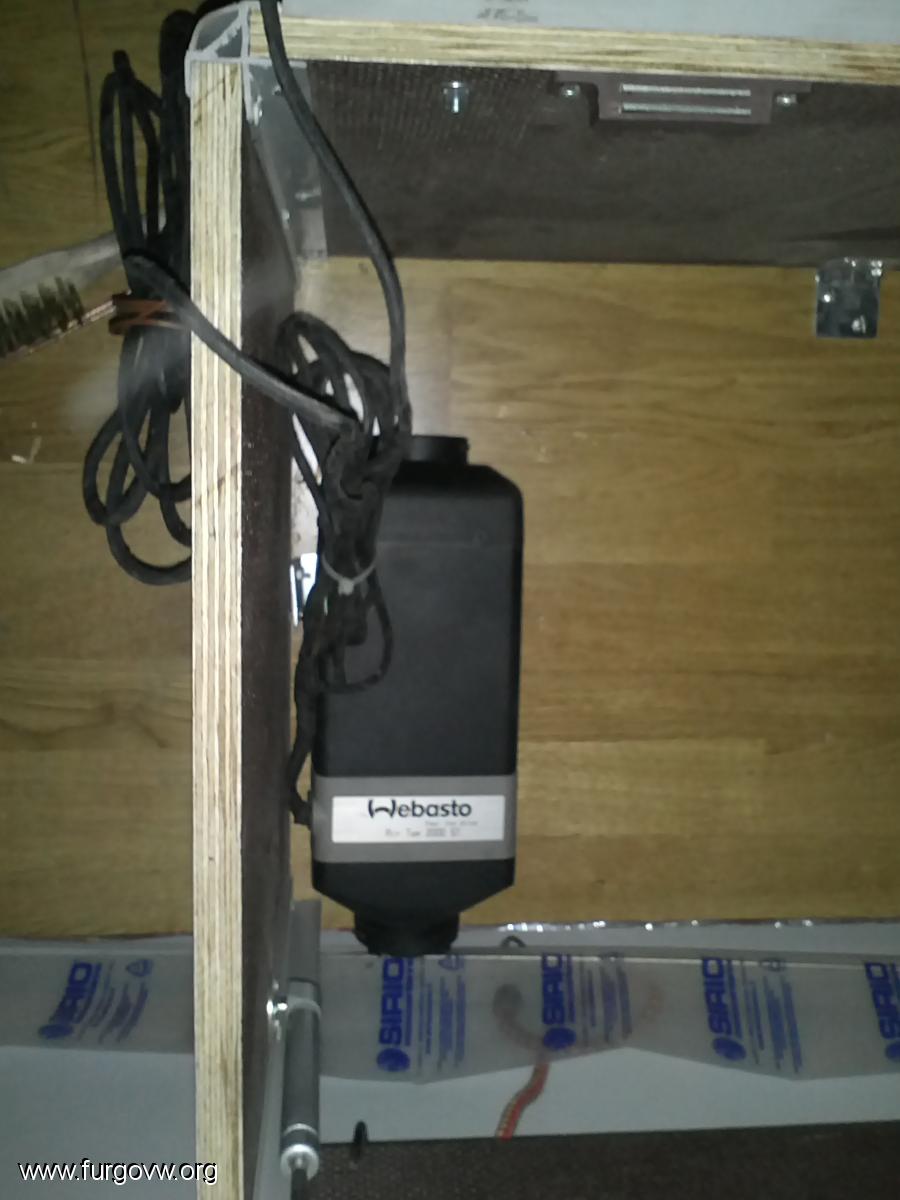

Perdonar, se me pasó por completo comentar cómo lo dejé al final. Con la configuración que tengo, puesto que voy a legalizar la furgo entera ahora como vehículo vivienda y tal finalmente la metí en uno de los arcones laterales que llevo con la ruleta encima listo. La T la saqué de las tomas de combustible que hay donde el aforador.

Muchas gracias! La verdad es que no volví a poner nada... Perdonadme. Por si a alguien le interesa la T finalmente la saqué de los manguitos al depósito/aforador y puse  la calefacción dentro de uno de mis arcones.
