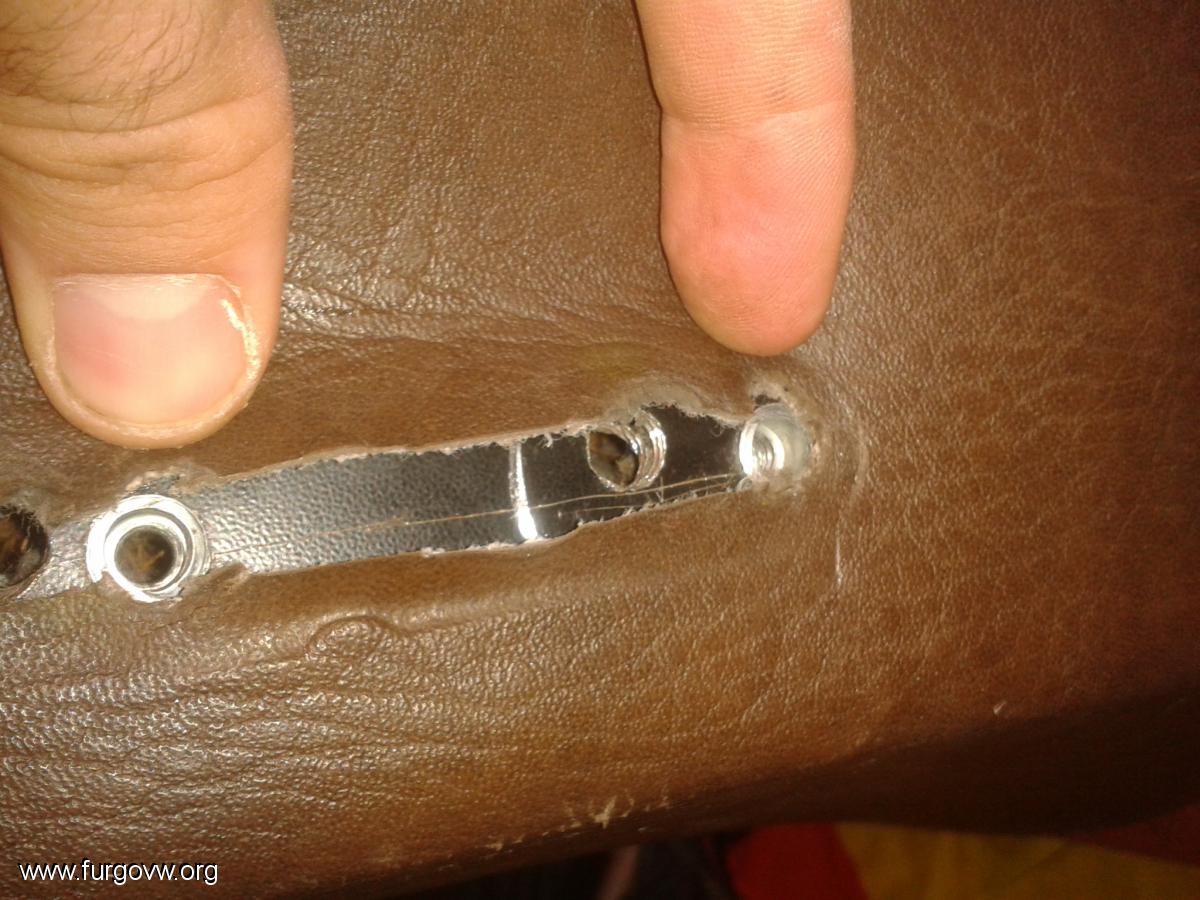

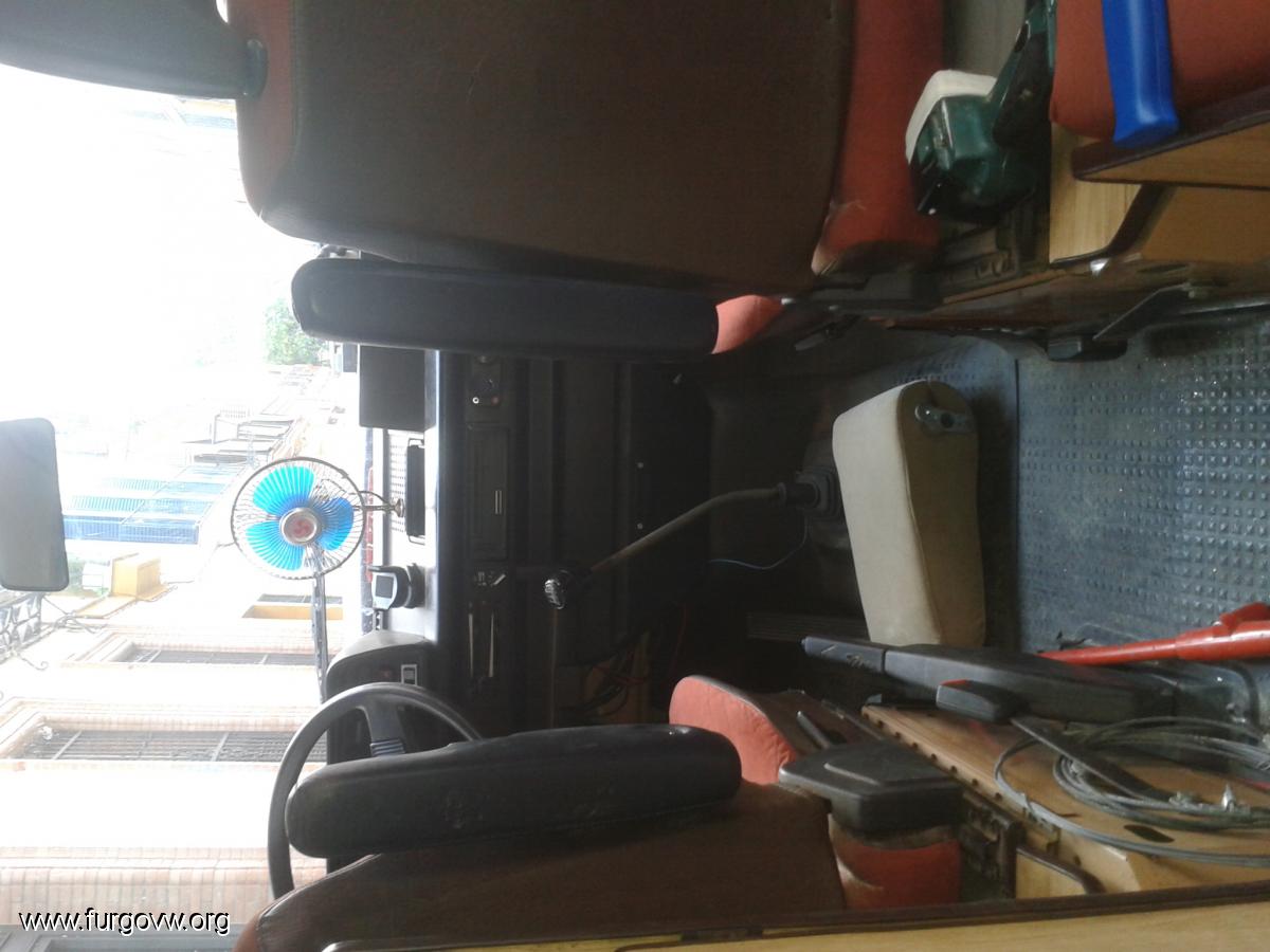

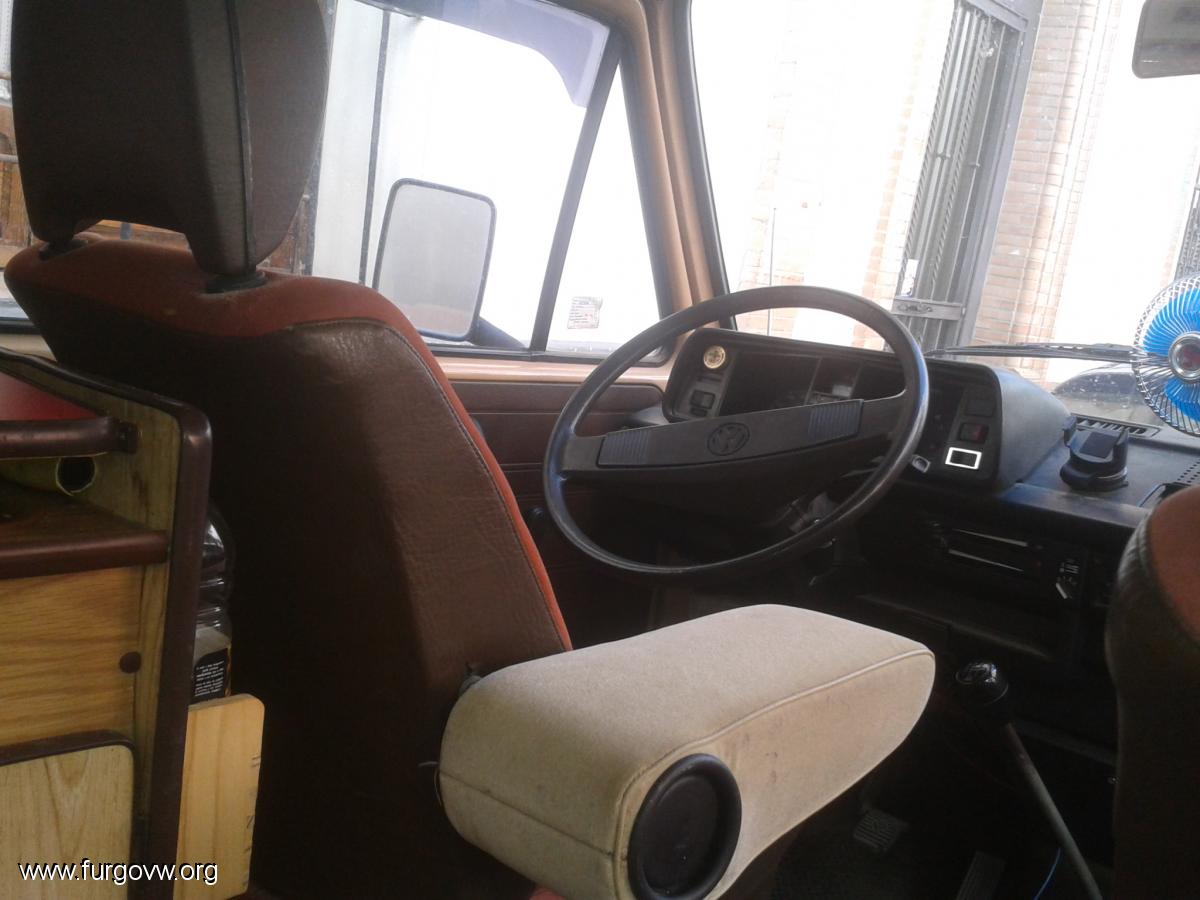

bueno pues con ganas de ir mas comodo y viendo el disparate que piden por los asientos con reposabrazos pues me he decidido a adaptarles unos.
Primero le puse los de un Mercedes Benz
lo coloque con unos remaches roscados
Hace poco fui a un desguace y me pille estos de una vw sharan de piel, me costaro 20€ cada uno y tras hacerle una pequeña adaptación han quedado muy bien.
Para estos le puse un remache roscado y a parte le tuve que hacer un agujero para insertar un tope.
Creo que es la opcion mas facil!

fernando martinez
la sharan es del 98, creo que son los mismos de la t4, en mi caso yo le he hecho una pequña rajita al tapizado y ya desde ahi he podido taladrar sin problemas, y la verdad es que una vez puesto es inapreciable.

Muy bueno y parece sencillo y todo.  .palmas .palmas .palmas
Le pusiste sólo el lado interior?es decir sólo el lado de la palanca de cambios o ambos?
Muchas gracias y un saludo,
Carlos

solo le he puesto ese lado en el otro le voy a poner un reposabrazos que va en la puerta
la verdad es que teniendo la remachadora es bastante facil.
