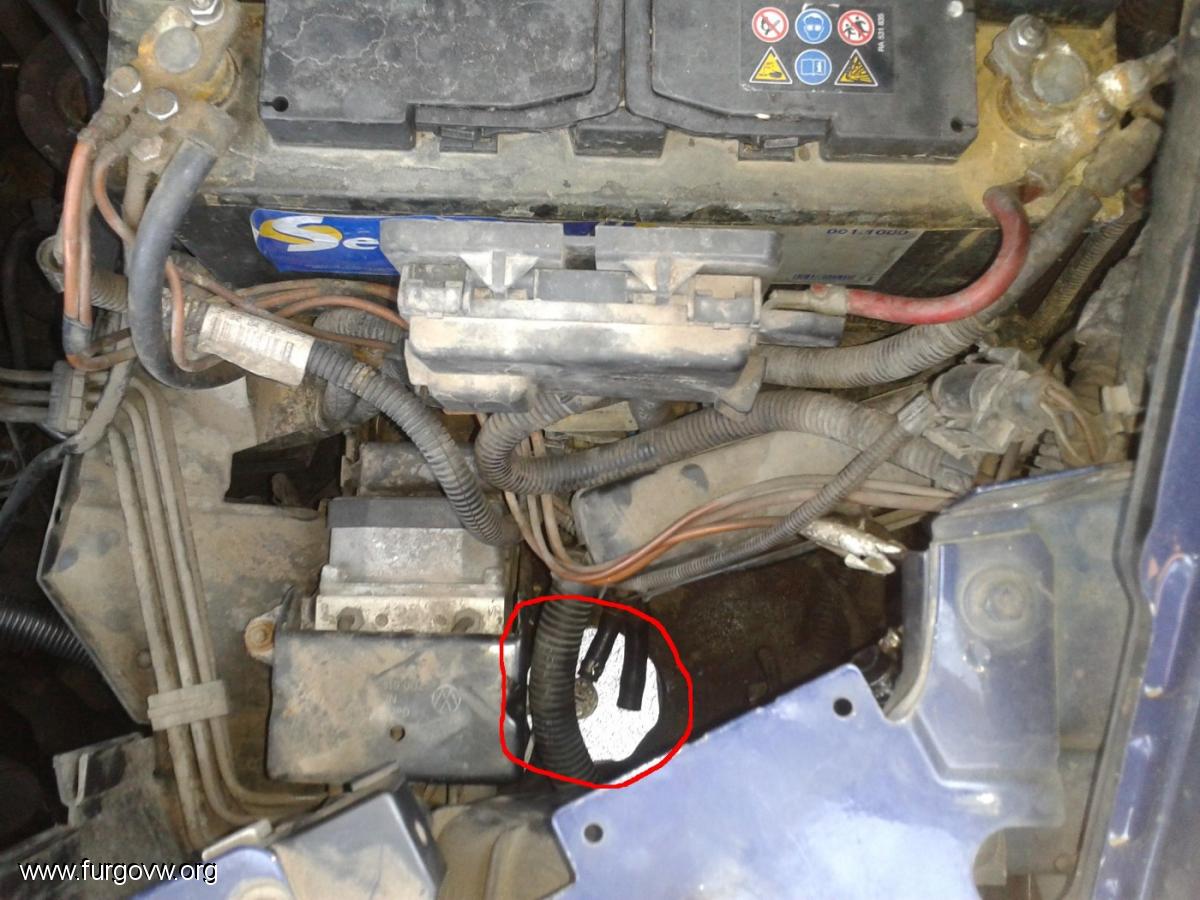

Esta mañana me he puesto a cambiar el filtro de gas oil ,  no cuesta nada, soltar dos arandelas con el destornillador de estrella y sale casi solo.
Esta justo abajo de la batería , detrás del foco del piloto
Bueno, pues cambio el filtro, y voy a pulgarlo con la pera ( Al parecer, el propietario anterior le hizo el brico de poner la pera para a la hora de purgar hacerlo de este modo ). Sorpresa que la pera estaba en estas condiciones :
Bueno esta tarde voy a ir a alguna tienda de recambios para comprar una pera y ponerla nueva.Supongo y ya casi aclarado 100% que los problemas que llevo acarreando todo el verano venia de la pera , y como no del filtro, que ya subiré una foto de como ha salido el gas oil del filtro viejo...
Lo que me echaba para atrás y tenia un poco de ¨miedo¨ era que dejando el contacto dado, ya me pitaba el coche y me salia el chivato de los calentadores y me ponía FALLO MOTOR , LLEVAR A TALLER .. a si que bueno hasta no poner la pera y purgarlo bien no me quedare tranquilo  :-\
Siento el ladrillo , a la tarde/noche os cuento a ver que pasa
