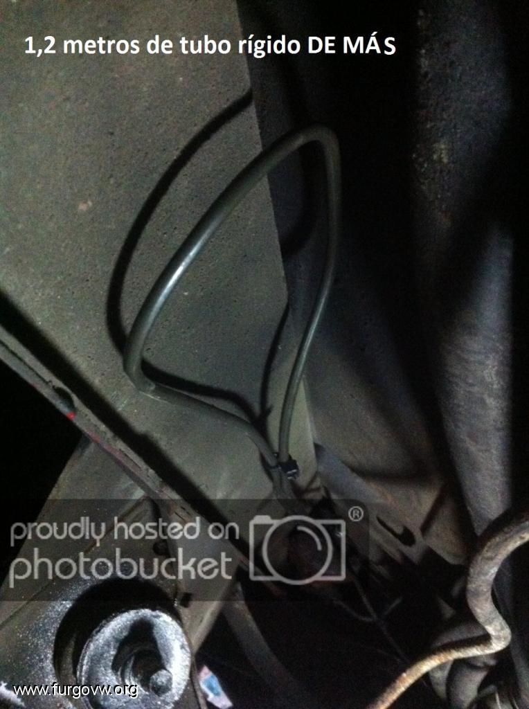

el más largo lo he tenido que doblar porque sobraba más de 1,20 metros! (del repartidor trasero al bombin delantero).

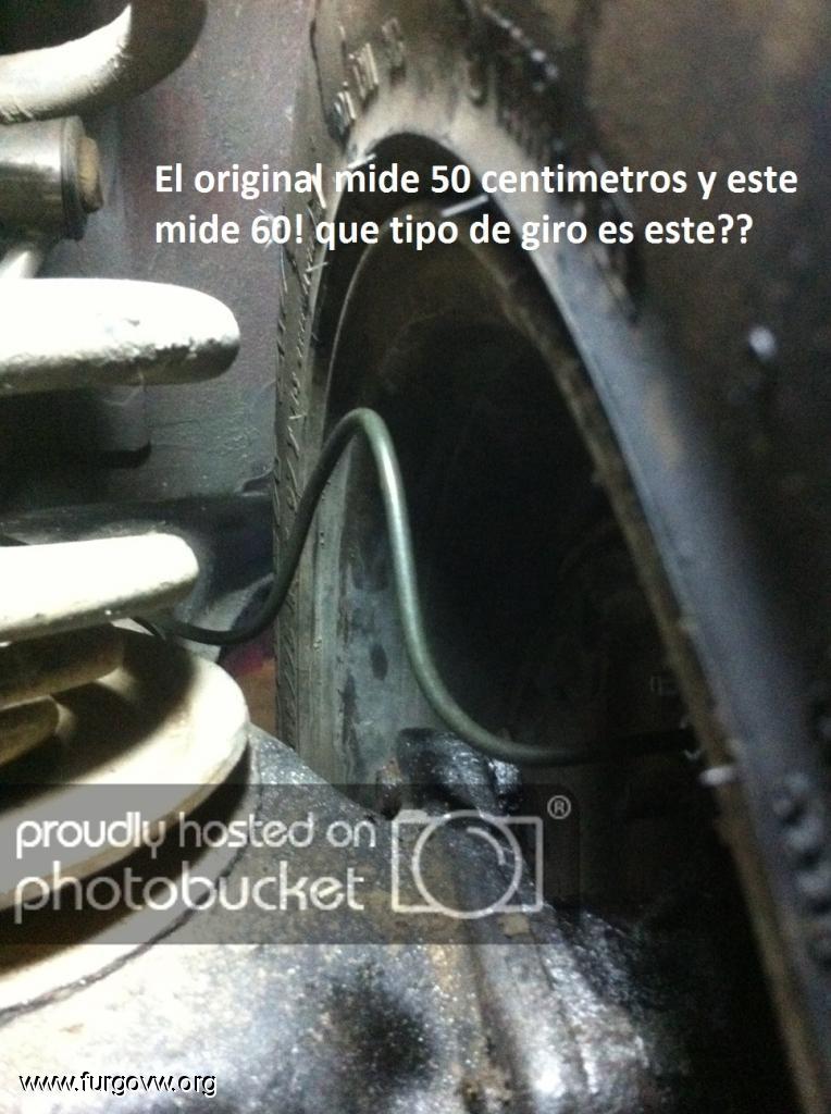

los de 60 centimetros se han colocado desde el flexible trasero hasta el tambor(los originales tienen 50 centimetros!)

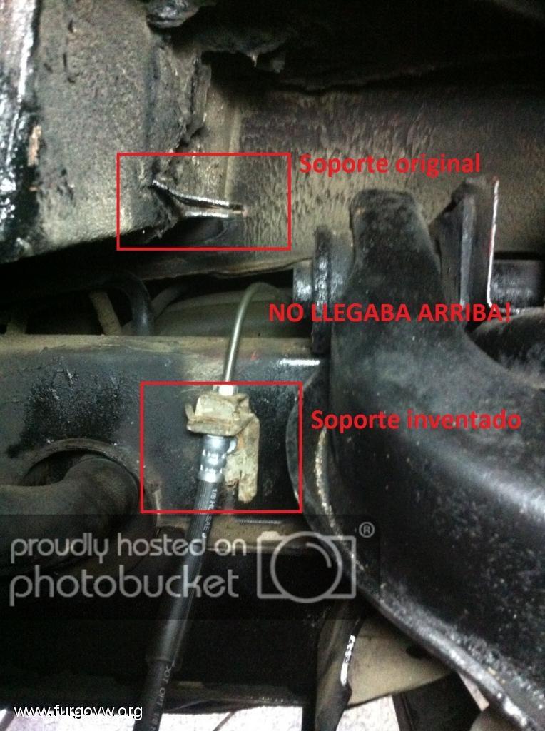

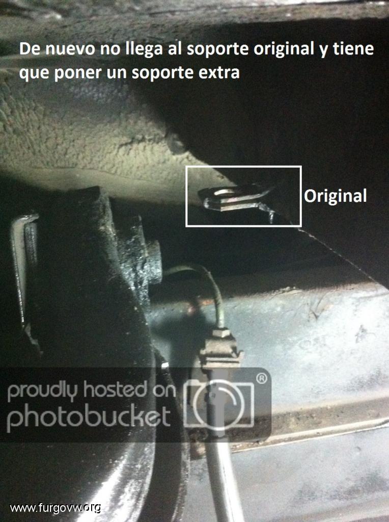

Para los de las ruedas delanteras, no llegaba al soporte original y se ha tenido que poner otro soporte que había por ahi de repuesto más abajo:
Serial Kombi me dicen que me han enviado bien para una T3 '90...y mi mecanico que lleva muchos años con T3 dice que se ha roto los cuernos para encajarlo todo...yo confio en él y si me dice que le sobraba mucho tubo o le faltaba en otros sitios no es que se haya equivocado.

Vienen mal los de serial kombi a mi me ha pasado algo parecido.... ;)
bilbofurgo
Menuda hija de **** la Alicia. Me dice que se han vendido 20 y que nadie se ha quejado..ya te conoZco a ti y a durruti que os ha pasado..somos 3 de 20 en un solo dia que conoZca!

durruti1
Efectivamente viene mal ese kit aunque no quieran reconocerlo.
El error es que yo no les dije nada pero llevas toda la razòn
