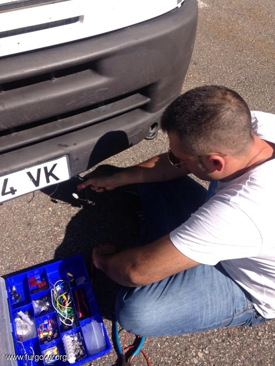

El viernes 28 de Agosto cargamos provisiones en la furgo y dormimos en ella delante de casa. Al día siguiente salimos todo emocionados después de todo lo que luchamos por tener los papeles antes de que se acabara el verano.
Espar

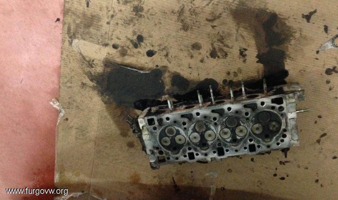

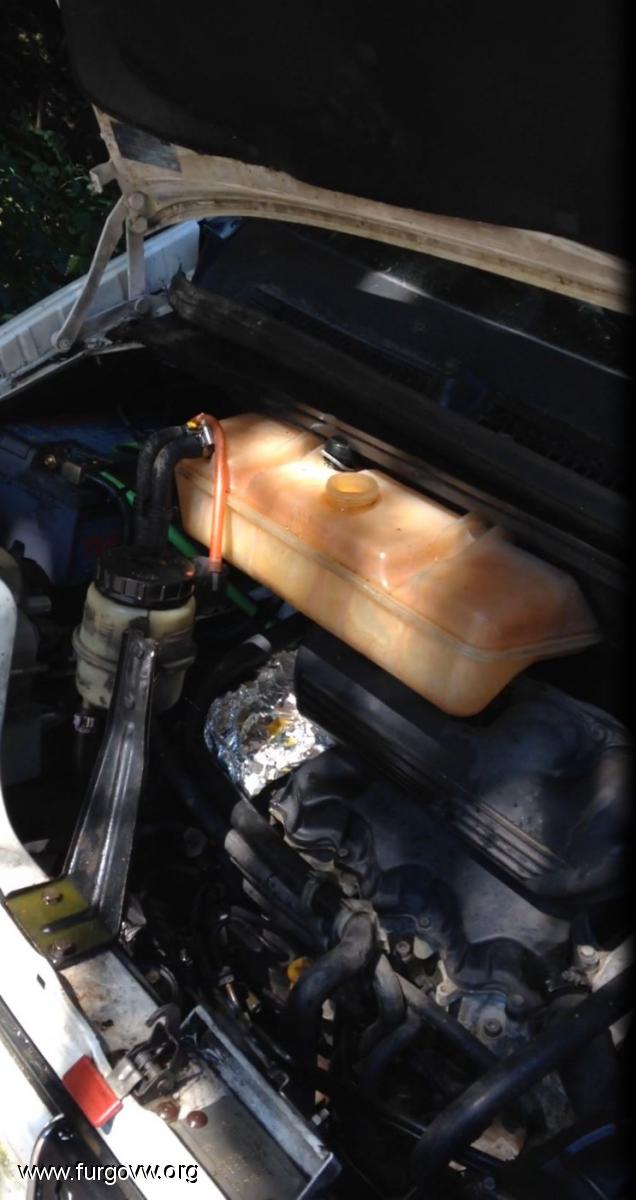

Pues cuando estábamos subiendo el puerto de Pajares, se nos abre la nevera al dar una curva y se nos sale todo por el pasillo, cuando paramos en un apartadero para colocar las cosas empieza a salirse el refrigerante hirviendo por los huecos del capo como un géiser.
La furgo no tiene turbo, es un 2,5 l de 86 C.V. Cuando no subía en tercera le tenía que meter segunda y el pie abajo.  Al abrir el capo veo que el medidor de nivel salto por la presión, rellene con agua del grifo y le encaje como pude el medidor para cerrar el vaso de expansión. Esperamos 15 minutos que enfriara y continuamos.
Al poco rato veo que la temperatura del agua subía más de la cuenta, pero entre que no había donde apartarse y que las ganas de cruzar el puerto y empezar a bajar nos cegaron, continuamos hasta que veo una humareda negra por el retrovisor, estaba entrando al pueblo de Pajares y cuando vi un sitio un poco ancho me eché a la derecha con la intención de dar media vuelta y dejar la furgo caer cuesta abajo para que enfriara. Pero al girar a la derecha el motor se paró y nos quedamos en el sitio, delante de una bonita señal de STOP.
Cuando mire bajo el capo, el motor estaba seco y calentísimo, no se me ocurrió otra genialidad que echarle agua otra vez para poder continuar, según tocaba el agua el motor se evaporaba. Después de rellenar y espera un cuartín de hora, intente arrancar el motor, la cosa es que arrancó y se paró. Al volver a probar, vi que al tirar de la puesta lanzaba el agua fuera por el vaso de expansión. Ahí fue donde empecé a pensar con claridad, a darme cuenta de que lo último que tenía que haber hecho era poner agua fría, de que tenía que haberle puesto la calefacción a tope, de que esa agua que salía al tirar de la puesta era muy mala señal para la culata, de que tenía que haber parado aunque fuera en medio de la carretera o mejor aún no haber continuado después de la primera vez, de que no salto el electro ventilador en ningún momento.
No sé si me sentía más gilipollas o decepcionado, pero al ver llorar a mi novia, lo único que pensaba era en arreglarlo como fuera para poder continuar.
Espar

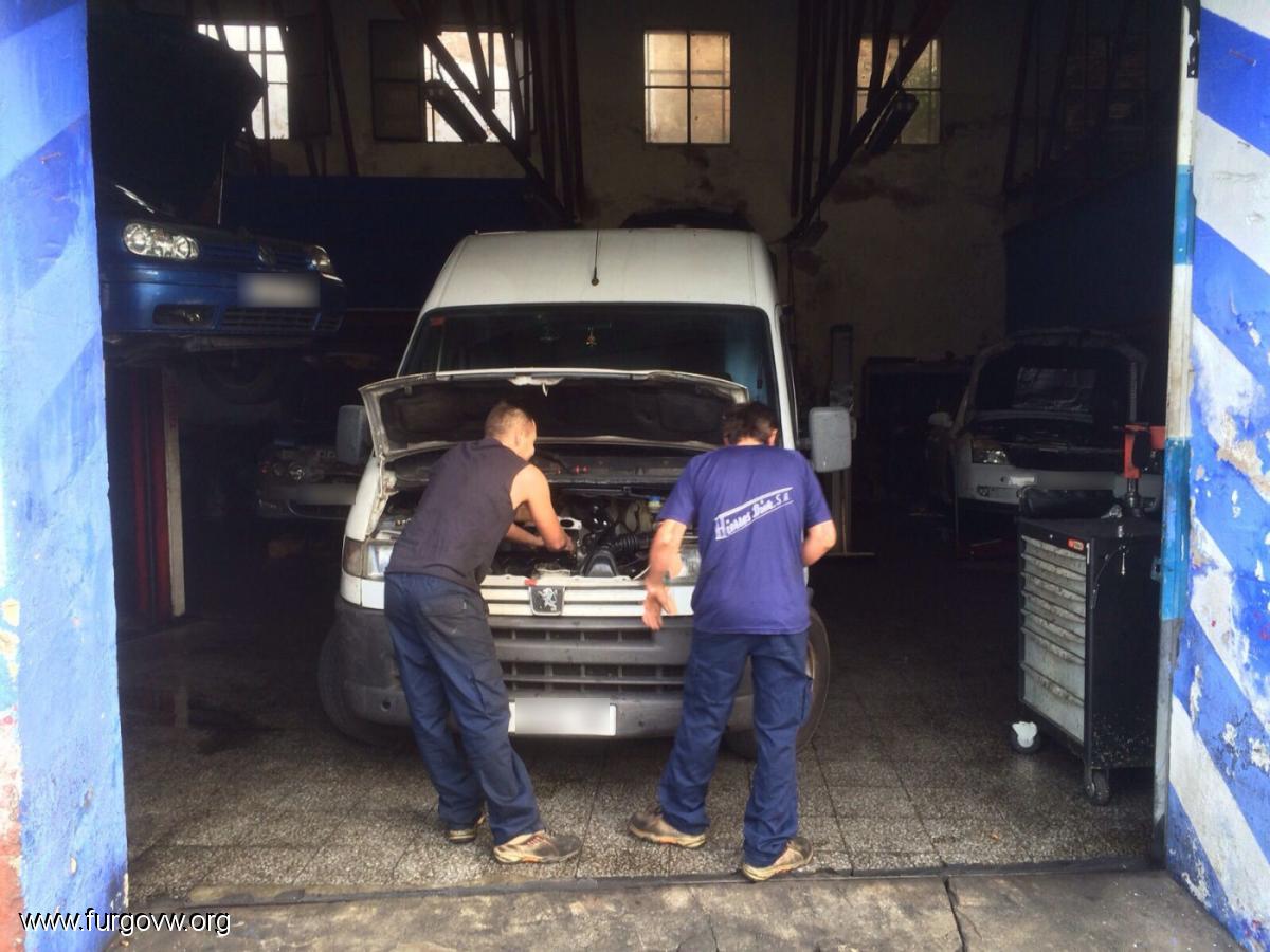

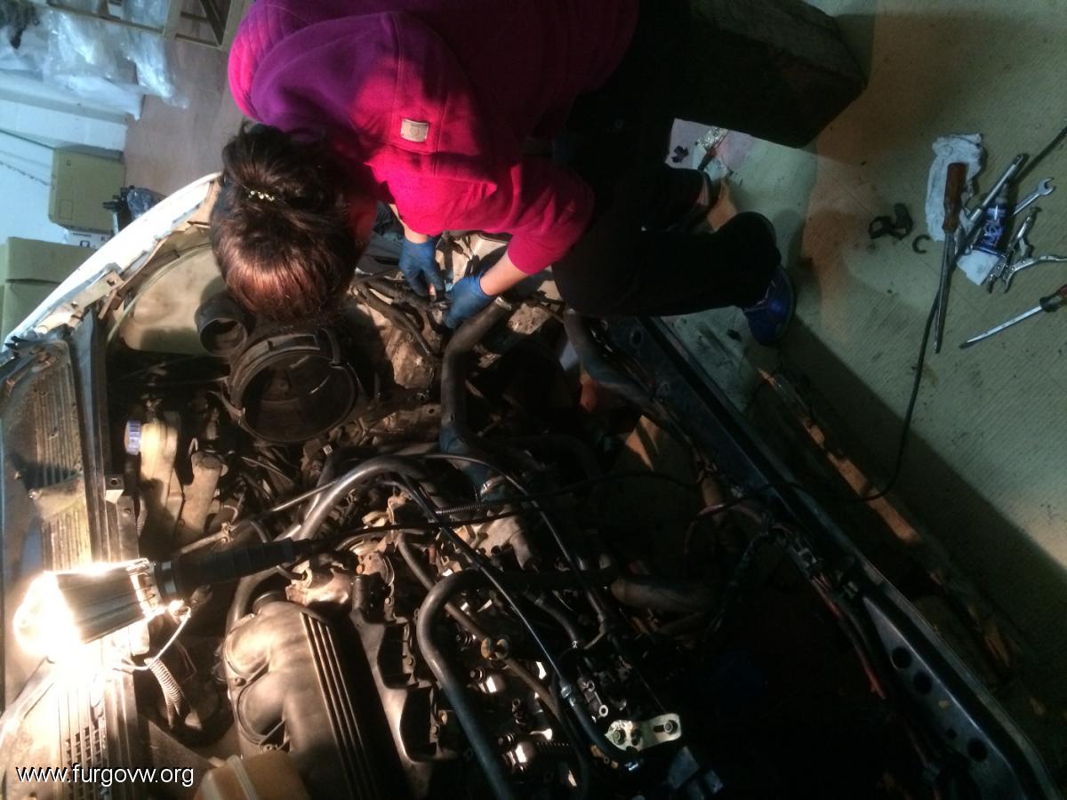

Llamamos a la grúa, pero pensamos que mejor que volver para casa, podíamos ir a arreglar la furgo a una nave que tiene alquilada mi hermano y quedarnos a dormir en la furgo mientras la reparábamos.
Yo lleve bastante herramienta para la viaje, pero me faltaba más. Además queríamos hacerlo rápido para que no se nos pasaba el tiempo. Hablando con el chaval de la grúa, nos dijo que conocía un paisano que había trabajado muchos años de mecánico, que vivía cerca de la nave e igual podía empezar a trabajar con él al día siguiente, que era domingo. También me dijo que no era caro. Cosa importante, porque habíamos gastado todo en la furgo y ya íbamos justos para en viaje.
Ese mismo día quede con él una vez tenía la furgo delante de la nave, nos confirmó que era culata y nos dijo que pensamos si nos merecía la pena arreglarla, ya que eran unas cuantas horas (20€/h) piezas aparte. Le enseñe como estaba la furgo por dentro y le dije que queríamos por lo menos desmontar la culata para ver lo que nos encontrábamos. Luego hicimos la cena y dormimos en la furgo delante de la nave.

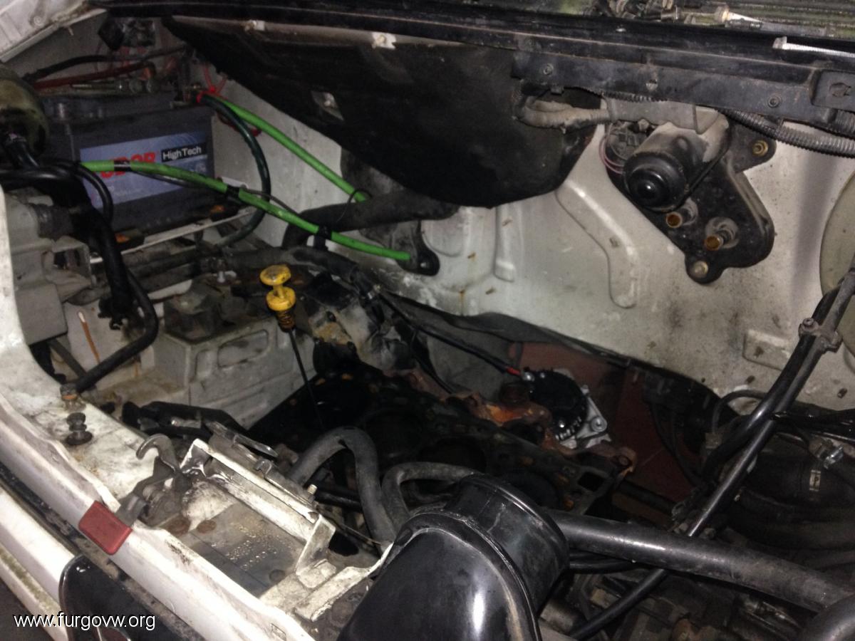

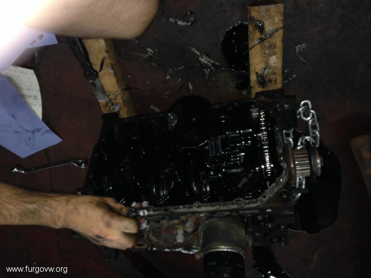

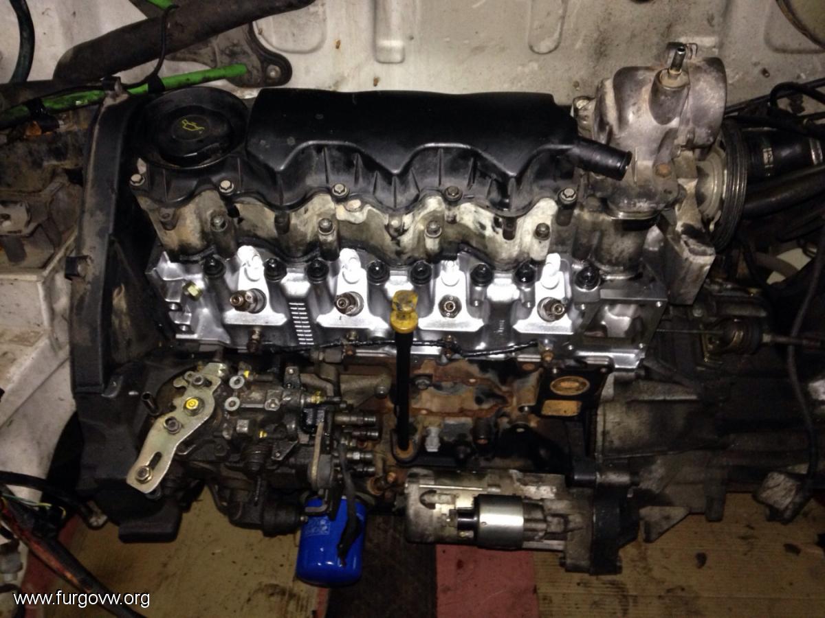

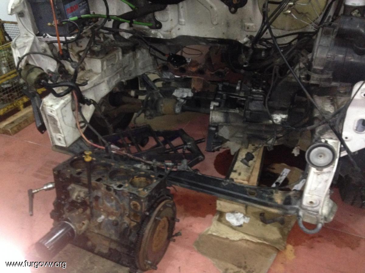

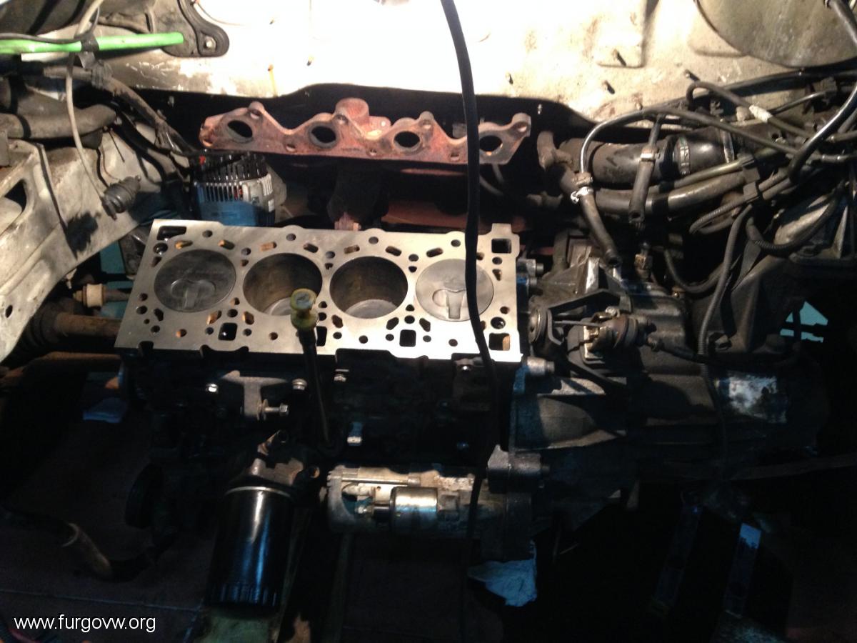

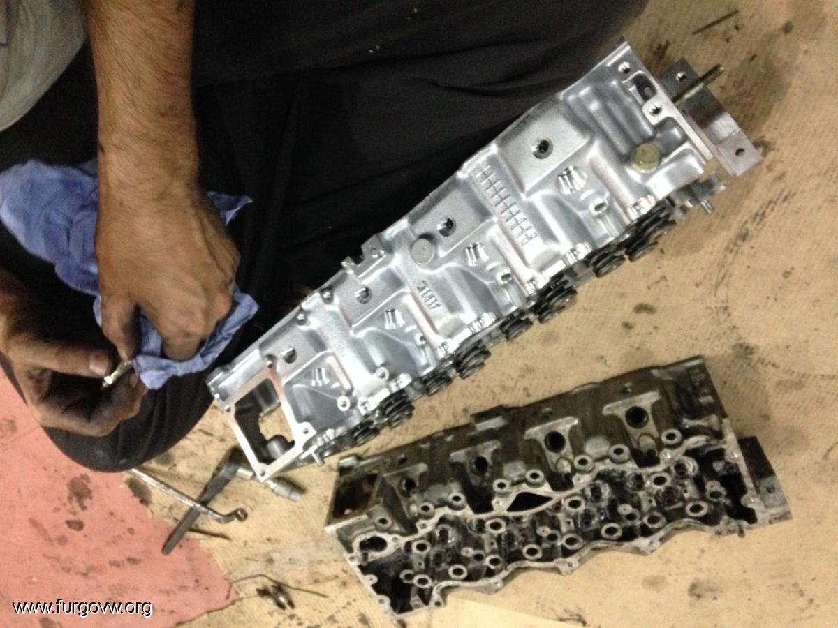

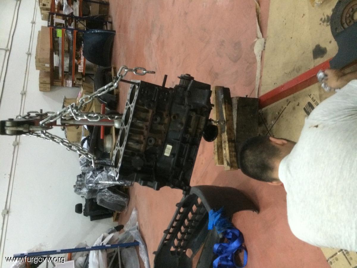

Una vez con la culata fuera, vimos que la junta no estaba quemada porque era metálica. Entonces llevamos la culata a una empresa de rectificados, al medir la planitud vieron que estaba doblada tenía unas 6 centésimas de mm de diferencia, por lo que aunque se planificara la culata, no iba a quedar bien. Además me dijeron que tenía que medir el bloque por si también se había doblado. Y sí, el bloque también estaba doblado. :'( No quedaba otra que sacar el motor entero, la única buena noticia era que se podía cepillar el bloque quitándole solo el carter, sin desmontar cigüeñal bielas y pistones.
Llegados a este punto teníamos que echar cuentas y tomar una decisión entre estas:
Cambiar el motor por otro igual, con el inconveniente del precio, desconocer el estado, y la incertidumbre de los días que iba a tardar.
Cambiar el motor por otro con turbo, los mismos inconvenientes que antes, pero con una mayor incertidumbre del tiempo por los posibles problemas a la hora de que todo encaje, sobre todo con el cambio.
Comprar una culata nueva vaciada, pasar las válvulas y muelles de la vieja, cepillar el bloque, y poner junta y tornillos nuevos, además me quedaba la distribución hecha y motor como nuevo. Esta fue la decisión, era mucho gasto, pero que iba hacer, era la opción más realista para poder continuar el viaje.
Después de 10 días muchísimas vueltas, pedir favores a mucha gente en pleno verano, y 1.500€ en total, que nos prestaron, teníamos la furgo lista para continuar.
Quiero añadir que una vez reparada encontramos el motivo de la avería, un interruptor termostático que lleva en el radiador que hace que entre en funcionamiento el electro ventilador, estaba estropeado, 12€ de pieza provocó todo esto.

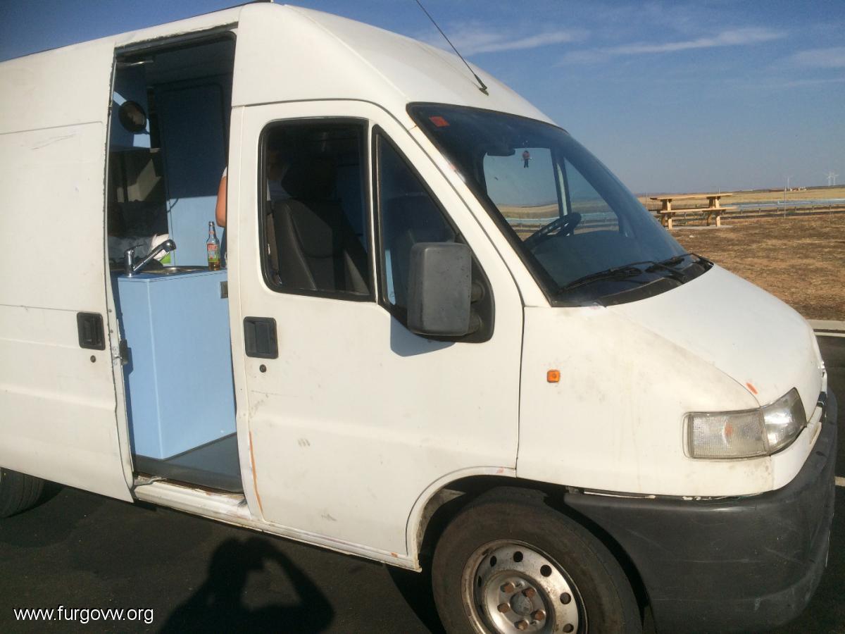

El día de Asturias, el 8 de Septiembre reanudamos el viaje. No lo dije antes pero nuestra intención era bajar a la comarca de la Vera en Cáceres, para luego seguir bajando por Extremadura y Huelva, viendo dehesas y demás, y empezar en la frontera de Portugal a recorrer la costa sur, hasta donde llegáramos. Pues nos marchamos todos decididos a encarar el puerto de nuevo (he de decir que podíamos haber ido por el peaje del Huerna que es menos empinado, pero queríamos pasar por Pajares, por ser ya algo personal), pero ya antes de empezar a subir vimos que algo no iba bien  .confuso2, el electro saltaba, pero se paraba cuando el motor aún estaba caliente, y hacia cosas extrañas. Nosotros habíamos probado que saltara en parado al subir la temperatura y lo hacía. De todas manera seguimos para intentar pasar, pero siempre con el ojo en la aguja y con la intención de parar en cuanto calentara.
Pues empieza la subida, esta vez más despacito y sin meter pedal sin sentido, con la calefacción a tope, que se nota mucho. Pues aun así, una vez que se paraba el electro la temperatura empezaba a subir, y nos hacía parar. Esperábamos a que enfriara y seguimos, pero según avanzábamos la pendiente era mayor y casi no nos daba tiempo a llegar a donde apartarnos antes de que la aguja estuviera muy alta.  .confiebre
Por lo que decidí parar y hacer un puente al electro con un interruptor, para que fuera funcionando sin parar. Con esto la temperatura se mantenía mejor, pero aún así, tuve que parar un poco antes del tramo final, con una pendiente del 17% que tuve que hacer en primera.
