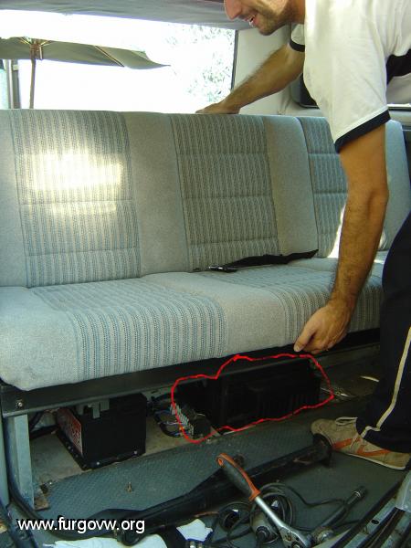

Cuando llego el momento de restaurarla y despues de desmontar el banco trasero y el piso vino la sorpresa... Al ser una multivan T3, tenia un pequeño radiador de calefación debajo del asiento trasero y un tapon de este radiador estaba roto...
A saber cuantos años llevaba perdiendo liquido por este taponcillo, aunque no en cantidad, si no que salía muy poco...con los consiguientes pequeños oxido por suerte...
Acudí a la VW y recambio original poco mas de 2 euros...tapon y gomita del dicho radiador...

Si abres el banco trasero, debería haber un aparato del tamano de una caja de zapatos, mas o menos, y en su interior hay un radiador como el de agua delantero pero en pequeñito, y un ventilador....
Es donde se calienta el aire cuando pones la calefaccion para los bancos traseros... mi furgo T3 multivan syncro... no se si será igual, pero por hechar un vistazo no pierdes nada....

O no he profundizado demasiado o al levantar el asiento, en el cajon lo mas parecido que veo es el cargador de la segunda bateria.

la mia es una T3 multivan syncro del 91.... y en cuanto levantas el asiento se ve...
Dentro de esa carcasa hay un ventilador y un pequeño radiador con un taponcito.... eso es lo que tenia la mia roto y es por donde perdia....

esa es la calefacción estacionaria, el taponcito es el purgador del radiador y como es de plástico suele romperse o pasarse de rosca, a mi me petó y en mitad de un viaje se salió todo el líquido refrigerante de la furgo, si pasa eso es fácil condenarla y unir los tubos
