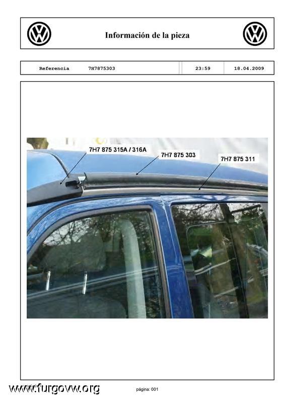

Hola, quiero poner la guía lateral original de VW, la que trae de serie la California, para poder acoplar allí el avance.
He estado en el concesionario  y no consiguen encontrar la referencia para poder pedirla, así que escribo por si alguien pudiera ayudarme a conseguir la referencia.
Muchas gracias y saludos.

California 4motion Seikel

Gracias siulagrande, lo llevare  a la vw a ver si con esto nos podemos arreglar, un saludo.

La guía de Roulot ya la he visto, pero me gustan  las de vw, cuando me den precios ya los pongo.
luan
Los precios  (con iva) que dan en el concesionario son para la guía de aluminio con los dos terminales 130€, si le queréis poner el acople de plástico negro que va dentro del perfil de aluminio son 76€ mas.

Alguien sabe como va atornillada esa guia de la T5, estube mirando en una Cali y no vi los tornillos
cataplof
Hola yo tambien estuve mirando para ponerla y resulta que va pegada y no .nono va cojida con ningun tornillo.
cybion
En las que salen de fabrica se supone que van pegadas o con algun sistema que yo desconozco porque como decis no se ve ningun tornillo.
Yo tengo puesta la guia original vw  y como algun brico que hay en el foro, sea brandrup o vw, esta fijada con tornillos ( 7 creo ) y una buena untada de sika.
Creo recordar agujero de 2,5 a la chapa y metrica tornillo 3, para que asi al roscar coma algo de chapa.

Cita de: luan en Septiembre 04, 2012, 18:24:40 pm
¿Para qué sirve ese acople negro, que va dentro de la guía.?
¿Se supone que sólo se necesita el plateado no.?
Yo quiero poner el toldo y no se si sería necesario ese acople. ¿Alguien puede aclarármelo?
oier
Es un vierte aguas.(creo que se llama asi) es para la lluvia vamos.
Para el toldo no lo necesitas

¡ojo!, aseguraros de que la guía es de la izquierda o derecha. Igual llevan distinta referencia.
