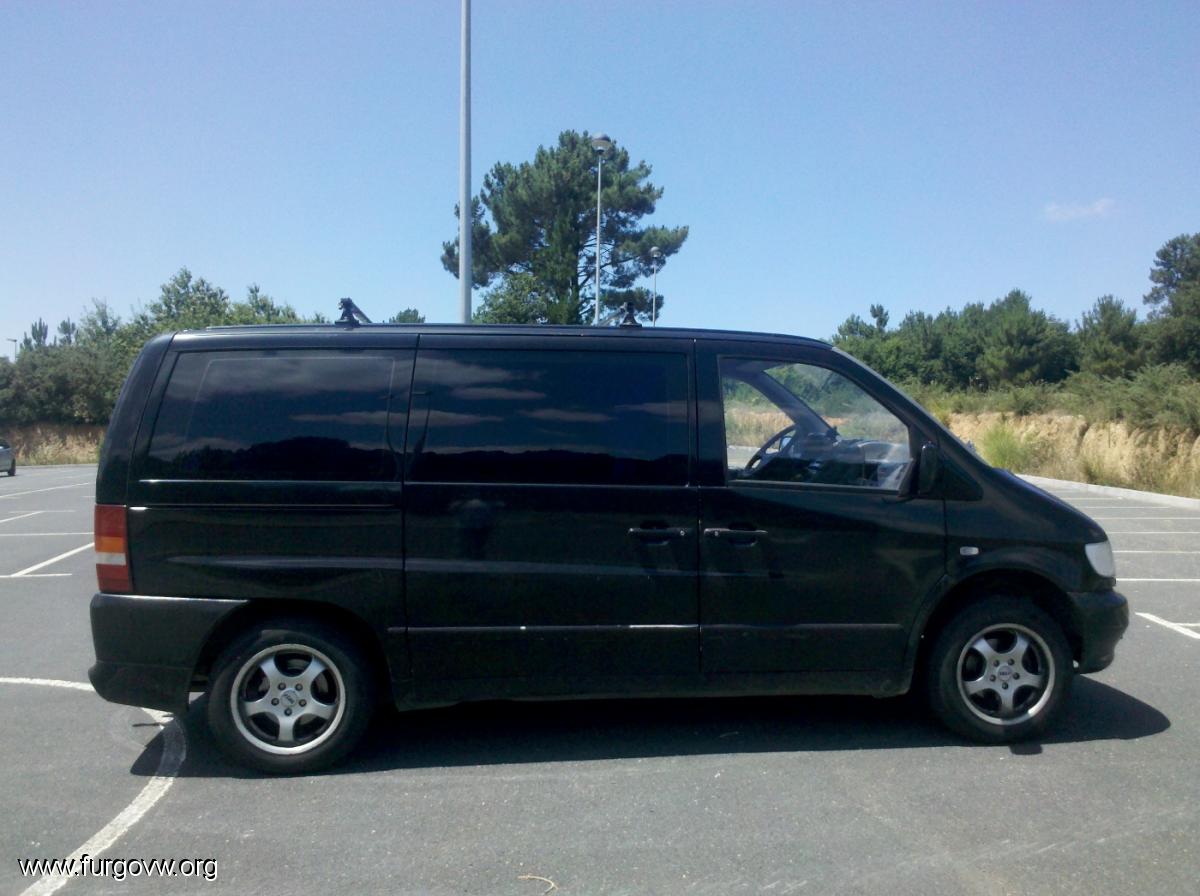

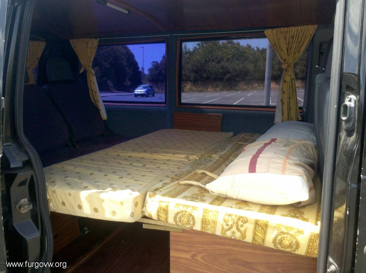

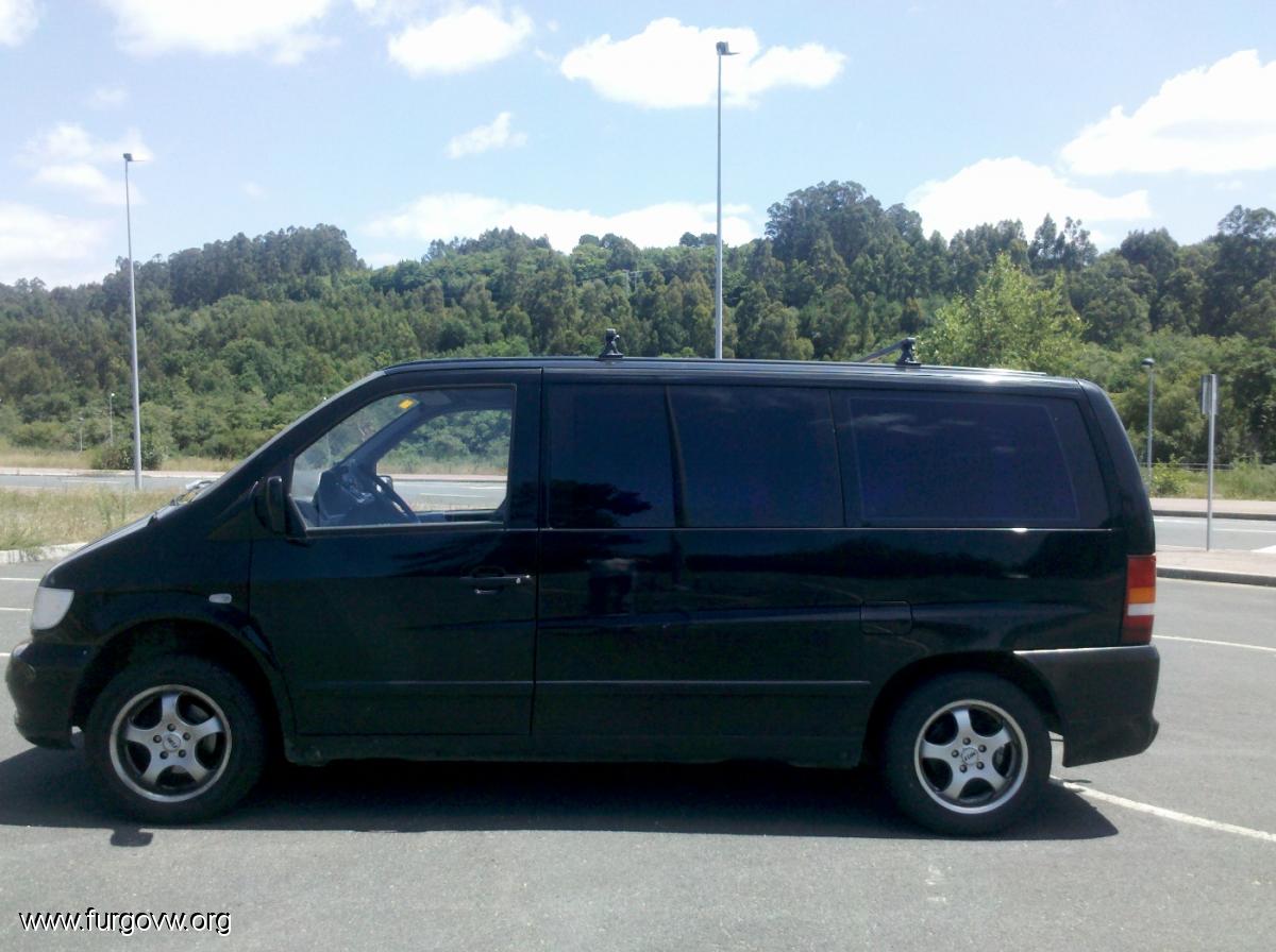

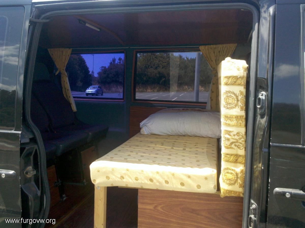

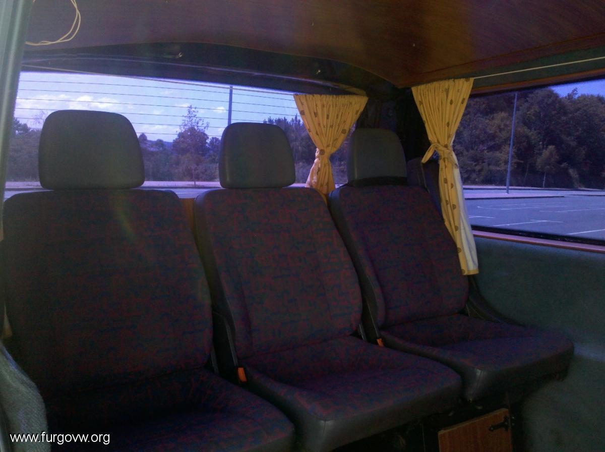

Bueno, os dejo unas fotos para que se vea como esta ahora:
