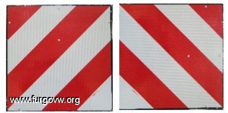

Pues os cuento una cosa que me ha pasado a mi para que tengáis cuidado con la dichosa placa, que de barata tiene poco.
La he tenido todo el invierno guardada detrás de una estantería por donde pasan los tubos de la calefacción. Humedad y calorcito garantizados. Cuando la he ido a coger para el tema de las vacaciones, me he quedado flipado al ver que toda la parte que estaba en contacto con el suelo, estaba como recubierta como por un pegote de cera. Cuando me he puesto a rascarla... 0h sorpresa... la placa estaba como comida por toda esa zona. El aluminio había desaparecido, como si alguien se hubiera liado a bocados.
Pregunté a un conocido y me dijo que seguramente sería el hidróxido de aluminio. Que todos los productos de aluminio estás recubiertos de óxido de aluminio, lo que les da más dureza, pero que si salta ese óxido y se le aplica humedad, acaba formándose hidróxido de aluminio... yo como soy de letras... me lo creo todo.
Así que ya sabéis, cuidado donde guardáis la V20.

ni idea, efectivamente, me explicaron lo del óxido y su capa de dureza, pero me dijeron tb que si se raya y se le somete a una humedad constante (cosa que pasa en mi casa) tachaaaaaaan ,tenemos esto. Yo tb espera a ver si algún químico sabía algo.
Roedores descartado, pues como comentaba, la zona estaba totalmente recubierta por una capa de un dedo de grosor de algo parecido a la cera de las velas.

El aluminio, aunque no lo creamos, si que se oxida y se pica. Aunque esa capa de óxido le protege hasta ciertas condiciones, si no es uniforme y tiene poros, cuando lo sometemos a humedad constante deja de proteger. Es algo que pasa bastante en los aluminios lacados o pintados cuando están en la calle; si se filtra agua entre el lacado o pintura y el aluminio se acaba creando una capa como de moho blanco que se acaba comiendo el aluminio.
Lo de tu placa es raro porque lo que te digo antes se produce a lo largo de mucho tiempo ¿no la habrás tenido en contacto con lejía o algún derivado de sosa? Porque creo que eso se lo come en un pispas.
