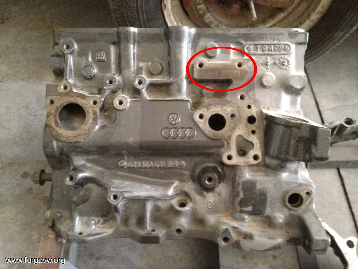

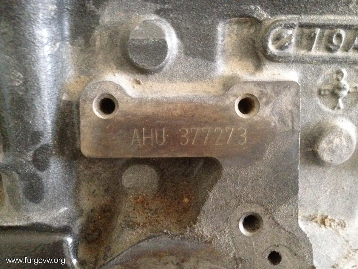

manuel gil lozano
Mira aqui lo tienes mas claro, estas fotos son de un bloque codigo AHU de 90 CV... Donde te marque en rojo es donde tienes que mirar y abajo tienes otra foto en grande donde se ve la numeracion
