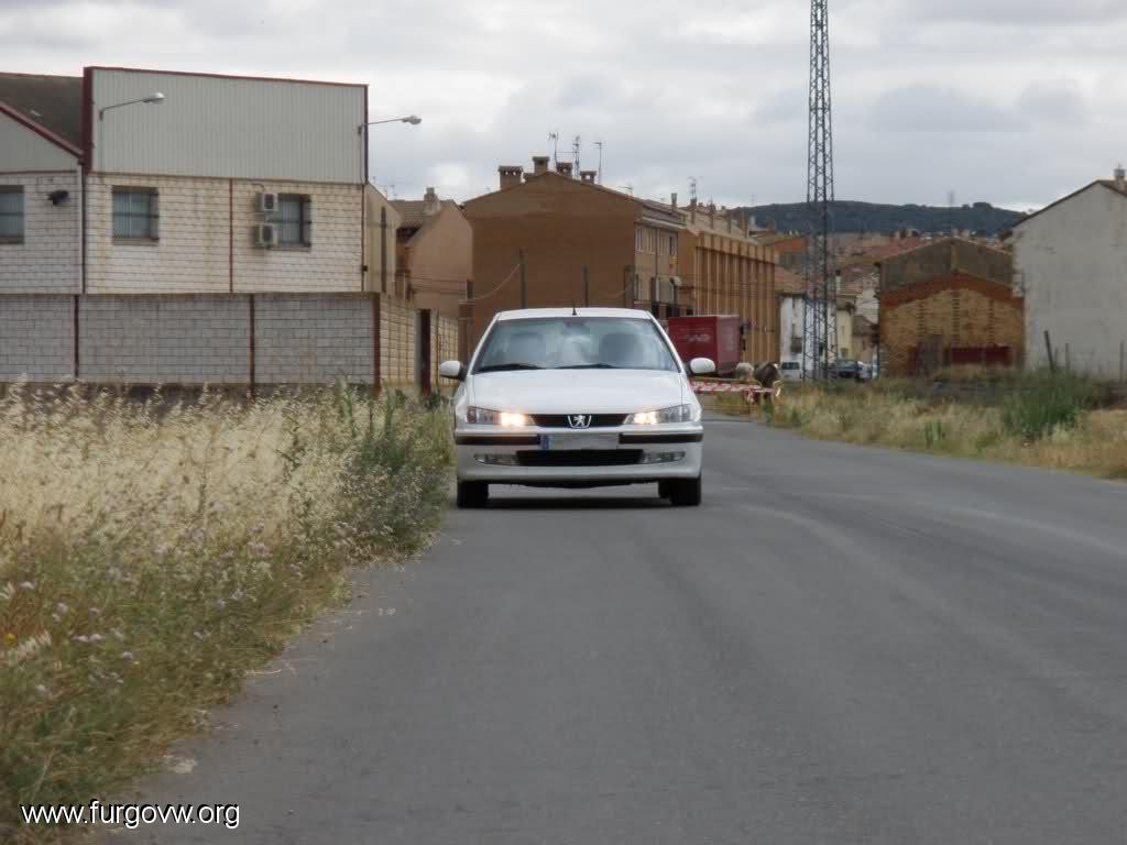

jesusmendavia
Coche: Peugeot 406 faseII
Sistema: CPT 5V en largas

Yo llevo en mi t4 unas de posicion de 21w y la verdad es que van bien y se ven desde bastante lejos...
http://www.ebay.es/itm/H21W-Halogen-Brake-Indicator-Fog-Car-Bulb-Single-R435-12v-21w-By-Ring-NEW-/230728583254?pt=UK_CarsParts_Vehicles_CarParts_SM&hash=item35b87ec856

tuve la bombilla varios dias en remojo y cuando el cristal se quedo blandito pues lo meti por el orificio... o unico tuve que esperar a que se secase un poco antes de encender de nuevo las luces....  .meparto
Bromas a parte... la bombilla h21w es igual que la de 5w pero con 21w, el casquillo es igual por lo que solo quitas una y pones otra...
Nadie sabe que voy con las de posicion porque vistas de frente parecen cortas,
