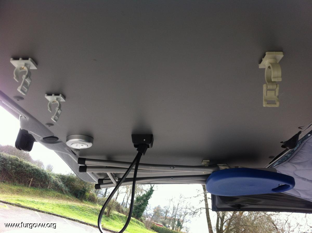

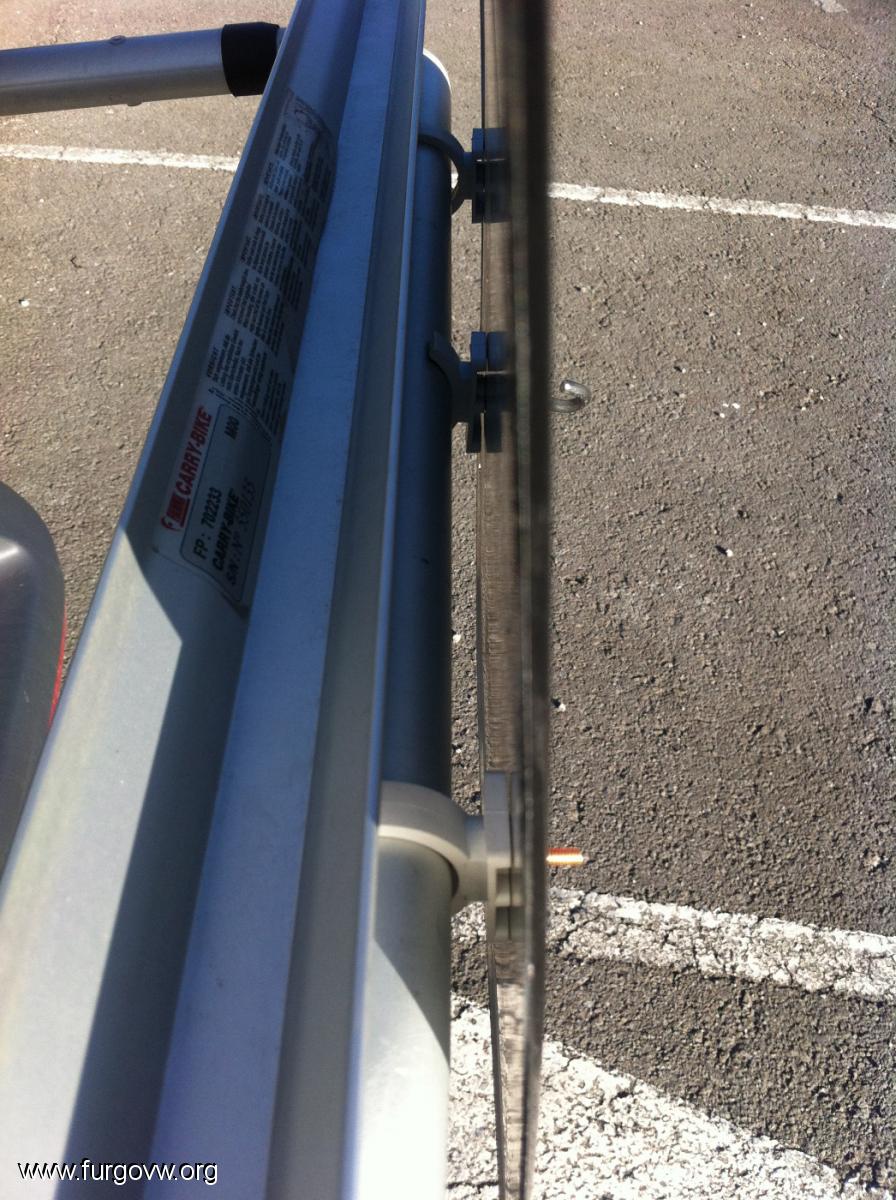

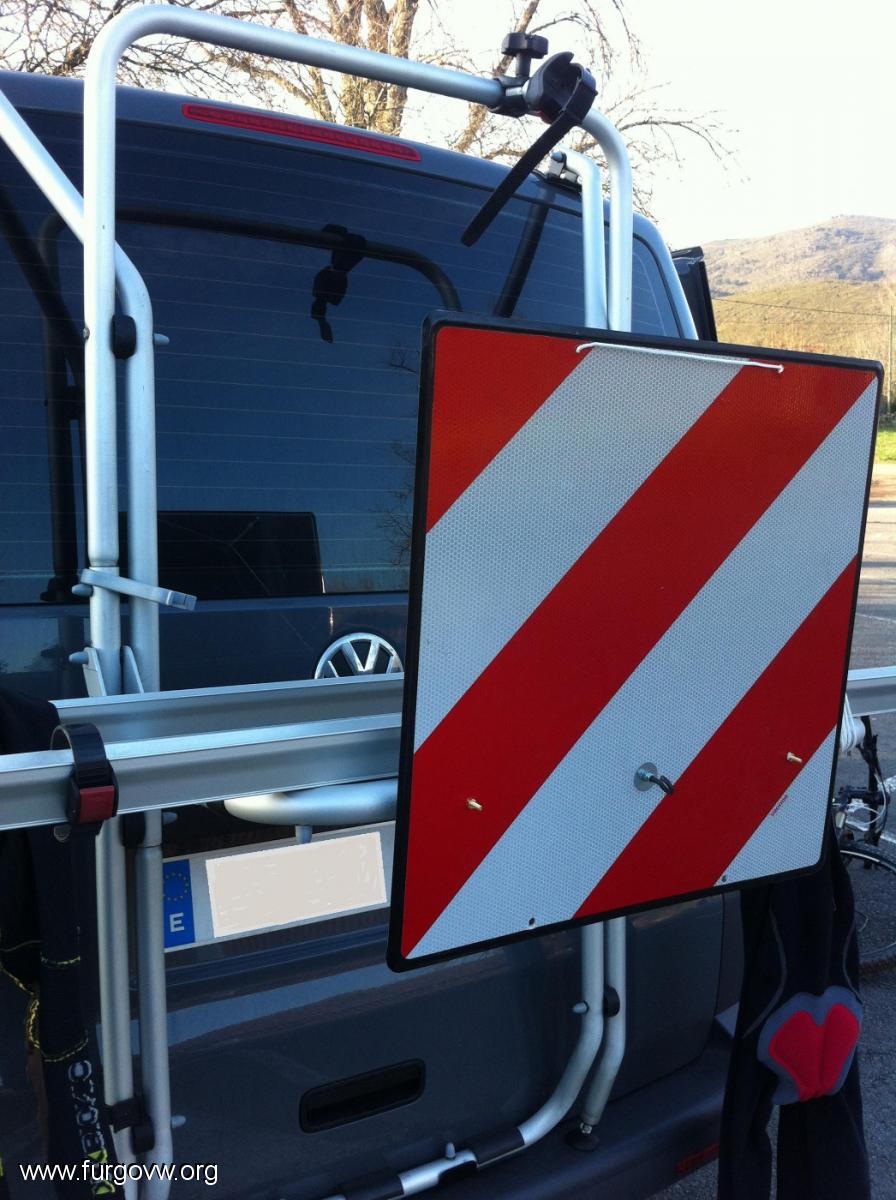

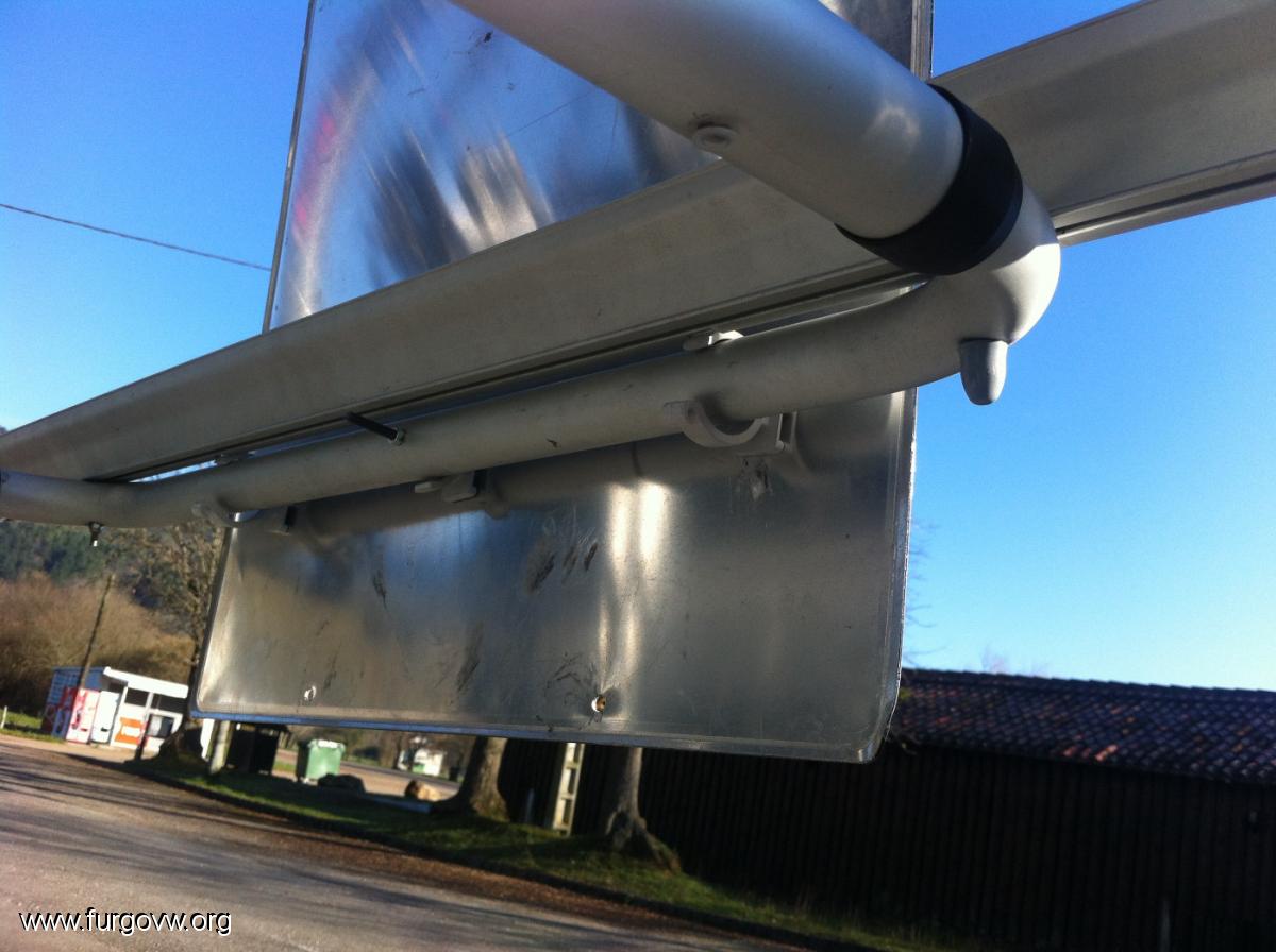

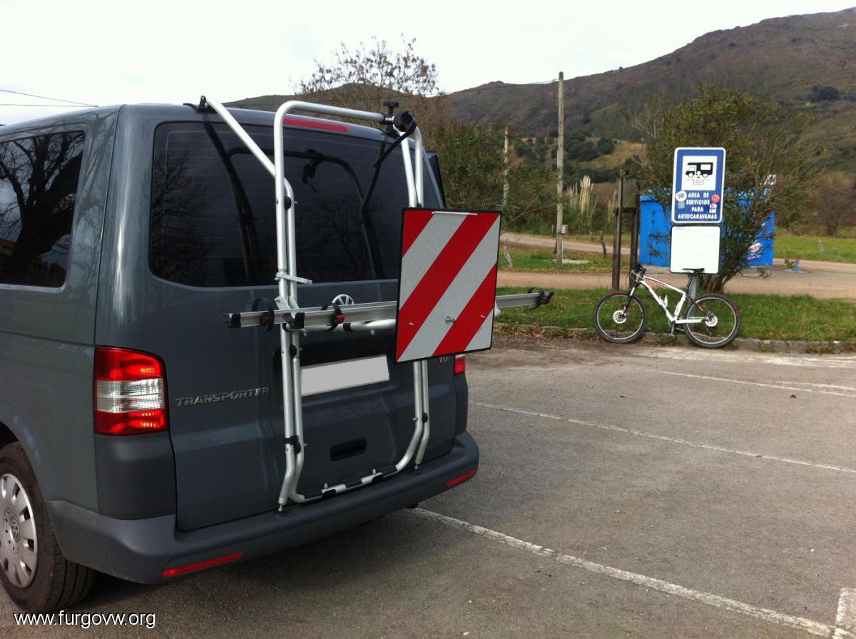

un par de cosas que he hecho últimamente... lo de la placa de señalización se estaba convirtiendo en un engorro e incomodidad cada vez que llevaba la bici, así que taladro y para salir del paso... fácil y rápido de colocar. Tengo que buscar un par de grapas más pequeñas pero por ahora no he encontrado de la medida del tubo.
la cuerda la engancho a la bici, un par de nudos y queda fijada, no se mueve nada

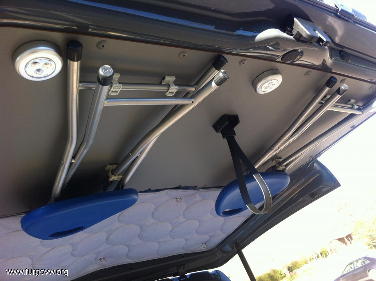

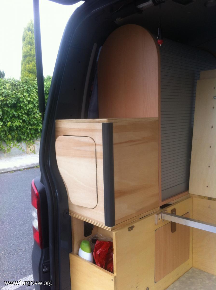

y las sillas andaban estorbando en el maletero, no pesan nada y en el portón no molestan, aún estando cerrado..

Donde has comprado esa sujeción para las sillas??, y van roscadas?
en un almacén de material de fontanería, son para sujetar tubería. Yo le he metido tornillo y tuerca, rápdo de colocar y comodo de usar...

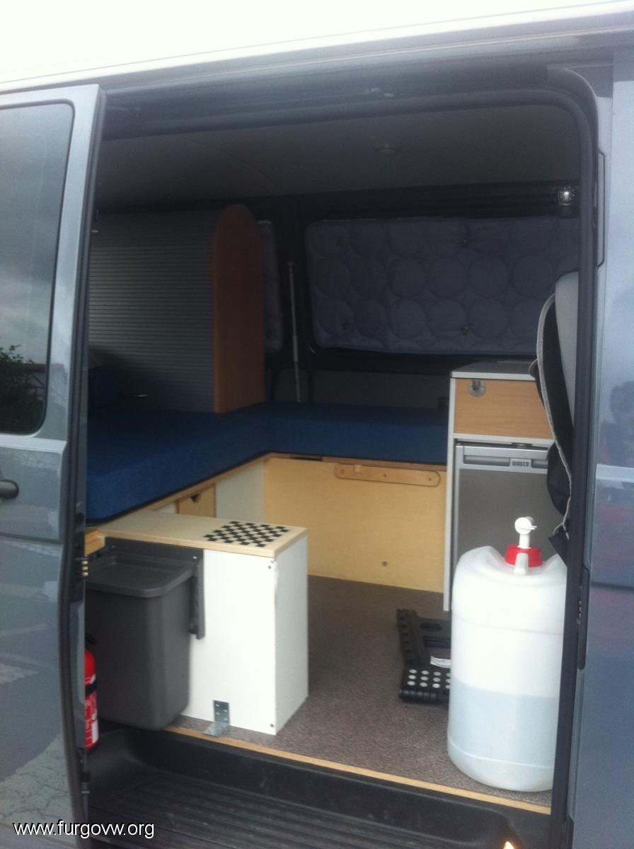

israher
Muy guapa tu camperizacion, me puedes decir las medidas del mueble es del lidl y su precio?
Estoy buscando uno asi para mi furgo, gracias

Cita de: israher en Marzo 29, 2013, 19:28:20 pm
Enviado desde mi MB526 usando Tapatalk 2
muchas gracias..... las medidas son 92 de alto, 72 largo y 39 de anchura, yo le he tenido que cortar 6 cms de altura para encajarlo, y a mí me costo 35 euros...

Muy guapa la furgo, Lekto. Una preguntilla; ¿la nevera es la CR50 o la CR65? Es para hacerme idea de las medidas.
Sigue así.  ;)
lekto
eskerrik.... es CR50. Si tienes alguna duda ya sabes  :)

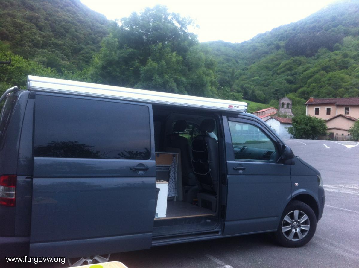

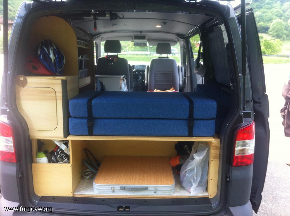

lo último que he ido haciendo de cara al verano, colocar el toldo.... y se nota los días de sol
unos vinilos para personalizar la furgo y que dé un poco el cante, más sencilla de ver en caso de que a alguien le guste lo ajeno

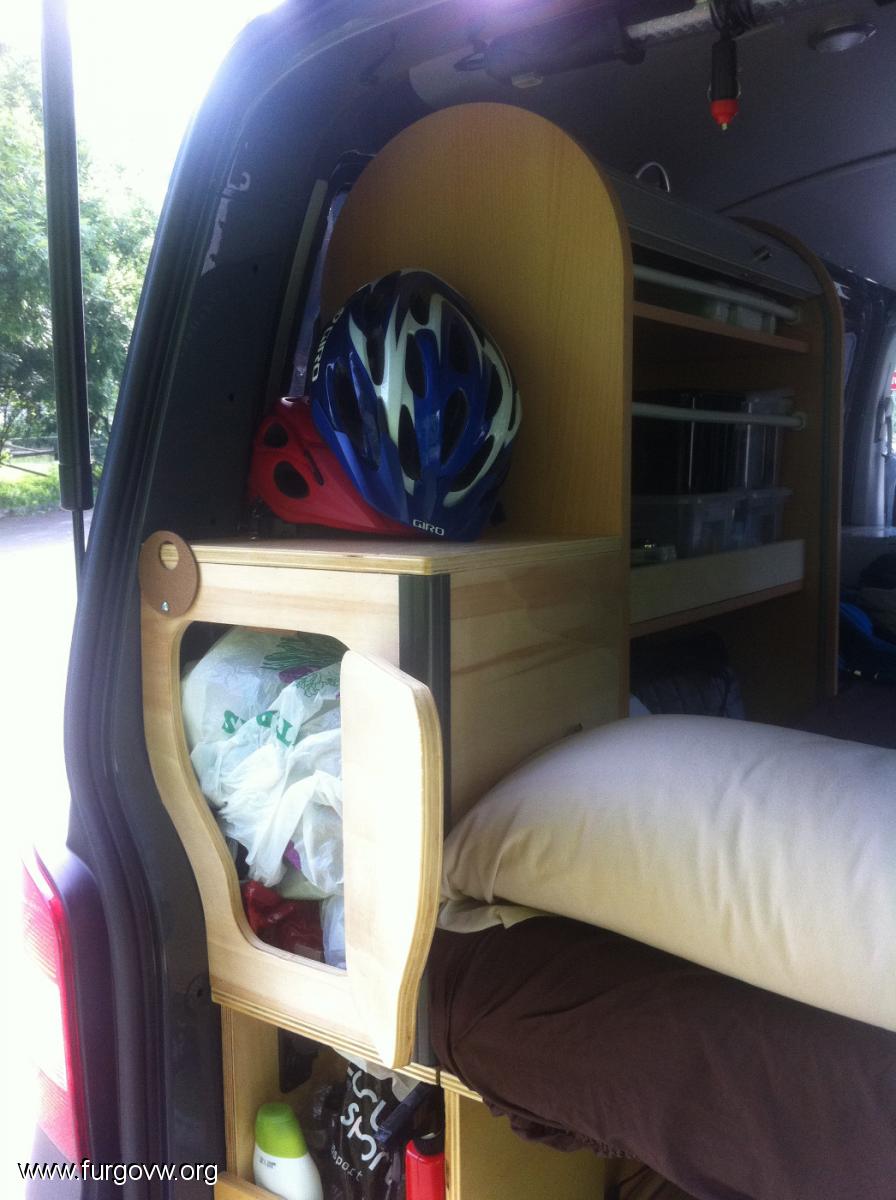

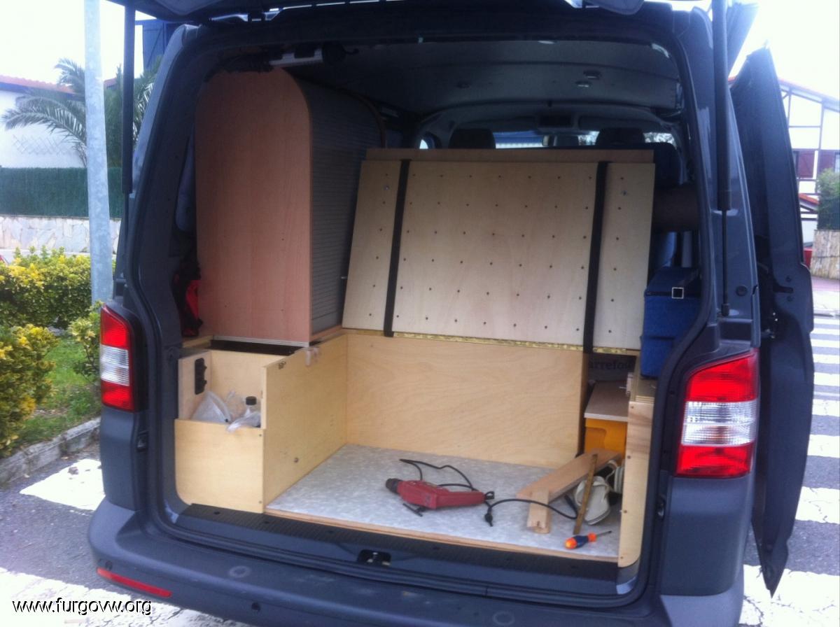

quería aprovechar el hueco que queda al lado del mueble del lidl y con restos de maderas hago el cajon para las botas de monte y calzado en general. Aprovecho para abrir un acceso en el lateral izq, que es donde guardo lo que menos uso, alguna herramienta, el gato de la furgo....
y el cajon este cumple varias funciones, las propias del cajón para guardar, hace de apoyo para colocar la guía de aluminio sobre la que se apoya la tabla para dormir y es donde me siento yo para comer  ;D ;D
creo que lo voy a hacer un poco mas grande porque dá bastante juego... También de restos de madera que tengo por ahí...

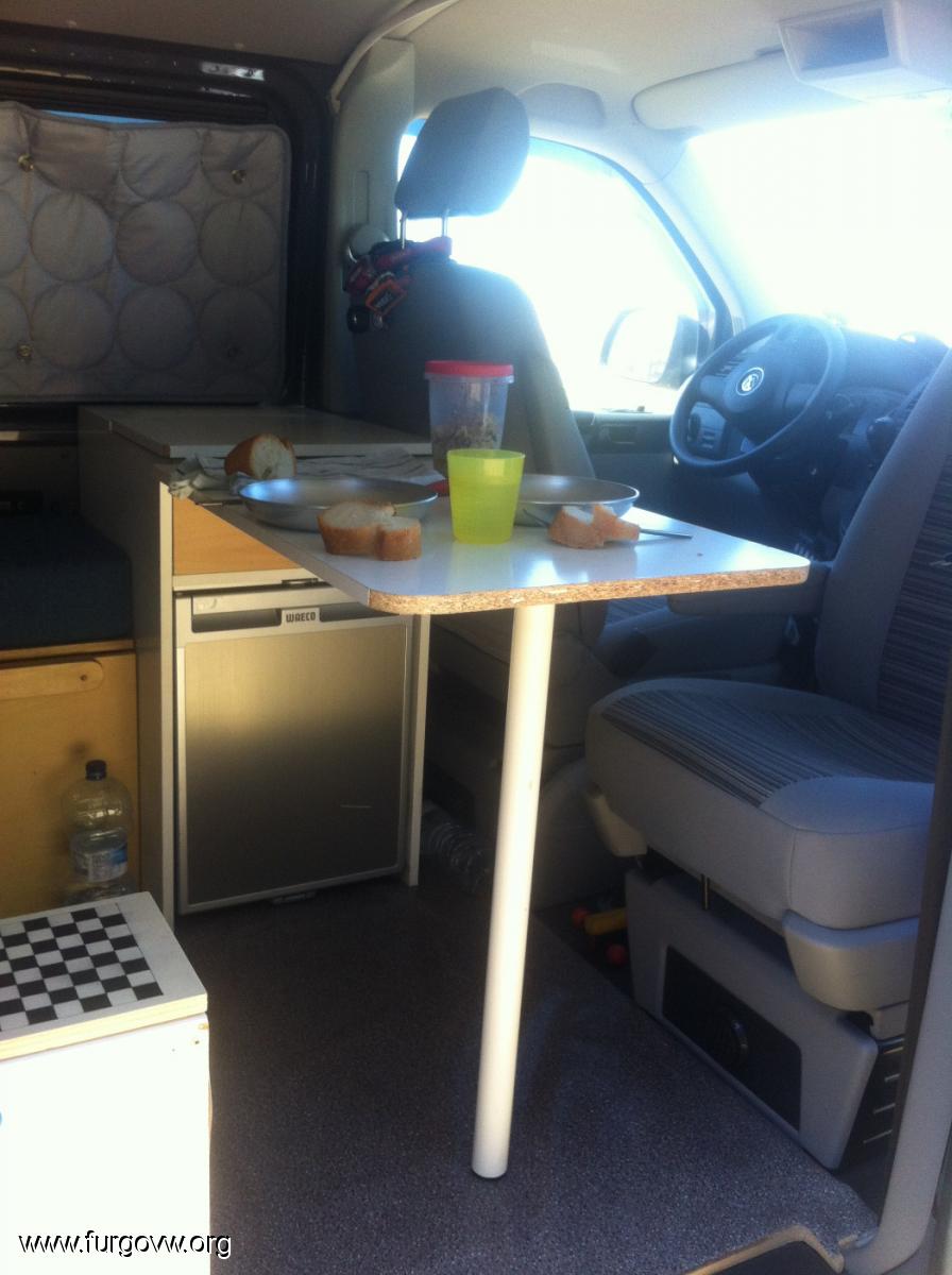

y por último la mesa para comer... Pata de ikea de quita y pon y soportes tambien de los suecos, total 3,5 euros. Ah, se me olvidaba... las fundas de los asientos, de la compra conjunta  :)
estoy intentando reciclar y utilizar el material que tengo, que al final cumple su función...
