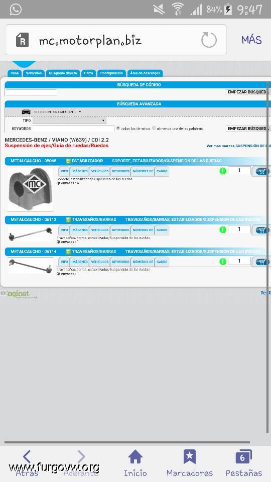

Robert 34
Cita de: crisofilax en Junio 05, 2016, 00:24:12 am
En curvas no se inclina tanto y la dirección va como más precisa (da la sensación de ir más encarrilada cuando vas en línea recta en carretera) Supongo que todo viene dado por estar la carrocería más sujeta a la suspensión por la estabilizadora.
Antes de cambiar las gomas y bieletas notaba como dos movimientos al tomar la curva, primero la carrocería se iba hacia afuera y después como que se corregía un poco....Ahora se inclina mucho menos y de forma más proporcional al giro de la curva. Además al tomar algunos baches hacía ruido. Por lo que valen las 4 piezas vale la pena cambiarlo....
Te refieres  a los silenblock y los tirantes?
Enviado desde mi SM-N9005 mediante Tapatalk
crisofilax
Si si esas piezas... hay que tener cuidado que las bieletas (travesaños) son modelos diferentes el lado derecho que el izquierdo.
lukem
Yo pedí las gomas por internet y total que no me valían porque el agujero era mucho más pequeño que la barra estabilizadora que llevo no se porqué, y no hubo forma de encontrar unos del tamaño y acabé en la casa, 11€ cada uno.

lukem
Cita de: crisofilax en Junio 07, 2016, 15:17:57 pm
A ver si eran las gomas de la estabilizadora trasera...es bastante más fina que la delantera....míralo a lo mejor aún les sacarás salida!!
No eran de la trasera, se que habia algo de extra en el modelo de mi Viano que era una barra delantera reforzada o algo así, imagino que no es la normal, solo eso. Y las gomas las devolví, tenia devolución gratuita, así que solucionado!
