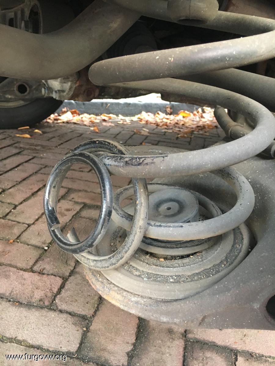

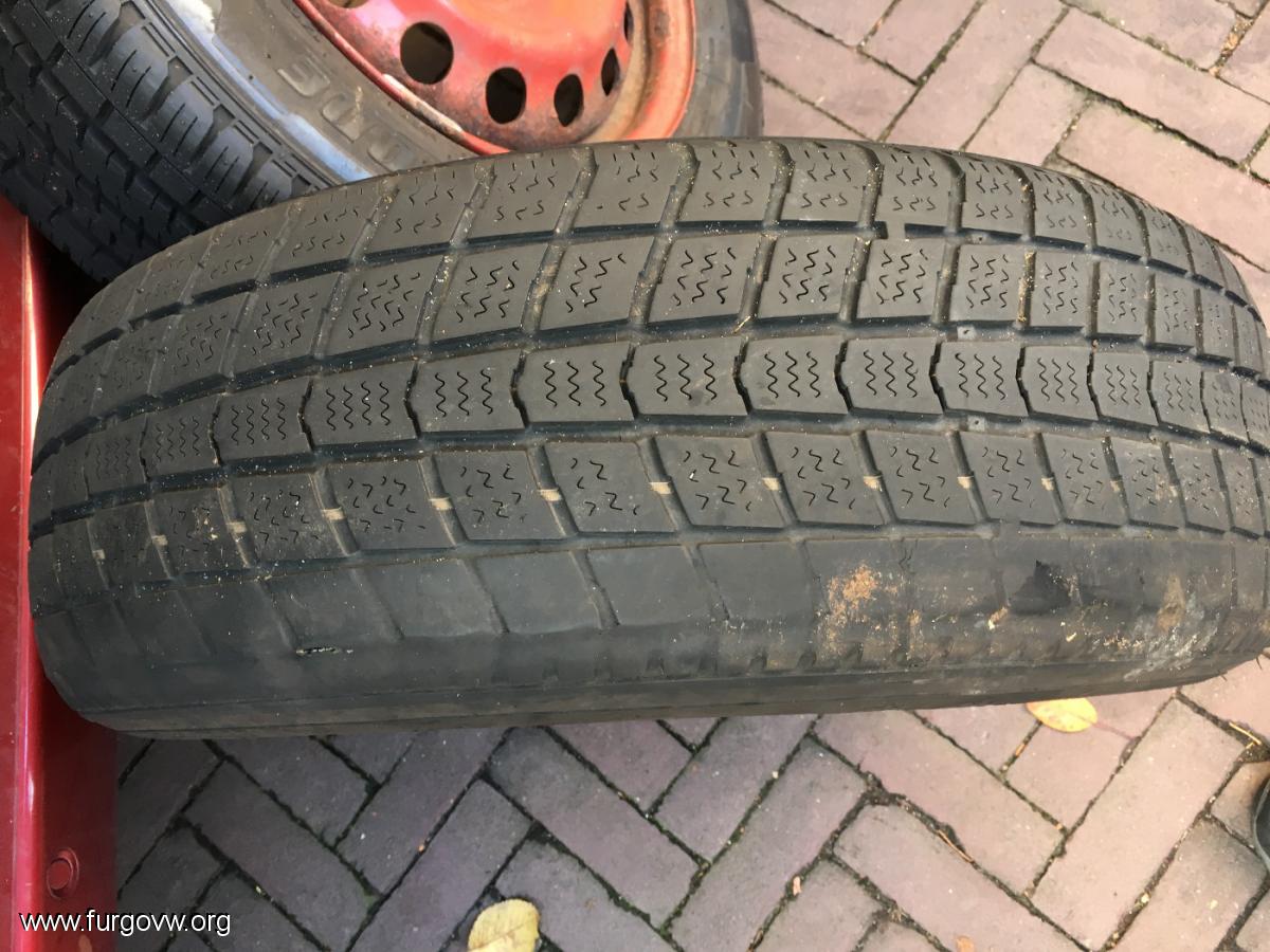

En el viaje que hicimos hace menos de un mes a UK (desde Países Bajos), se me pinchó la rueda trasera derecha, y cuál fue mi sorpresa al ver cómo estaba desgastada la rueda.
Hoy al cambiar la rueda de repuesto, me he encontrado esto ...
así que me toca cambiar el muelle  :roll:
Una vez leído todo el hilo, me he decidido por cambiar en el tren trasero ambos muelles y suspensiones.

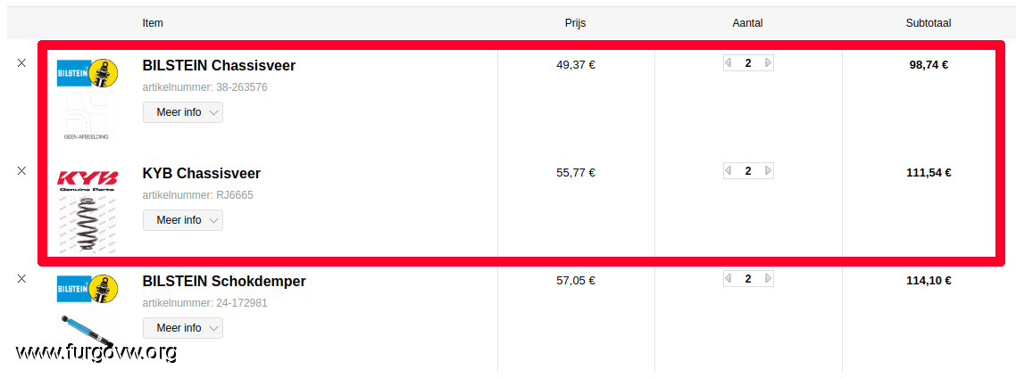

La gente recomienda tanto los Kayaba (estaba pensando en montar la versión reforzada KYB - RX6666 al ser una Marco Polo) como los Sachs originales. Alguna otra opción?
Suspensiones:
He leido buenas referencias tanto sobre los Kayaba de 46 mm (KYB - 553338) como sobre los BILSTEIN B4, pero estos últimos los encuentro únicamente para el tren delantero y no para el trasero. Existen para el tren trasero los Bilstein B4? Merecen sobre los Kayaba?

Hola compañero, sigue buscando porque si q existen los traseros en b4. Tengo las referencias por casa. Con esos km cambiar tambien los delanteros sería lo suyo, ten en cuenta q eso si es por tu seguridad, no como los radares. Di q es cierto q es más laborioso, te llevara yn rato largo, y para desmontar los muelles necesitas un compresor de muelles, pero el resultado merece la pena. Un saludo

He encontrado que el amortiguador OEM es el A639 326 2100 y para ello encuentro el Bilstein B4 con referencia 24-172981, pone que para vehículos sin amortiguación hidráulica y con amortiguación estándard (no sport/confort). La amortiguación de la Marco Polo es el estandar, verdad?
Para el muelle creo que la referencia OEM es A639 324 0504. Los muelles pues estoy dudando entre los Bilstein y los Kayaba (ambos con la misma longitud que de casa). El Kayaba tiene el diámetro del muelle asimétrico (supongo que más blando al principio del recorrido, más duro al final)
Aquí tengo la cesta de la compra a falta de decidir los muelles:
Por el momento haré únicamente la parte trasera, y en verano, que voy a España, tengo sitio donde hacer sin prisa los amortiguadores delanteros también.
Os parece buena elección? Comentarios?
